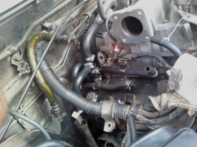

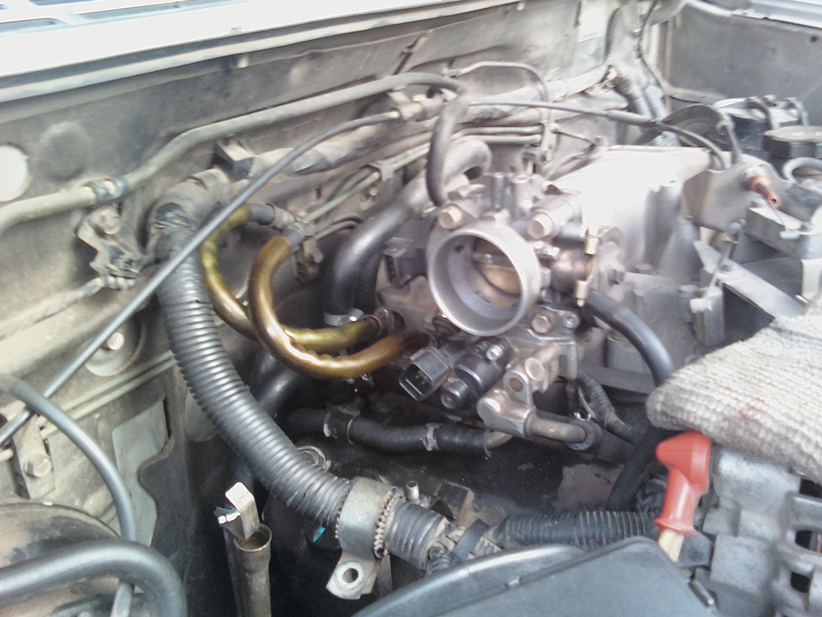

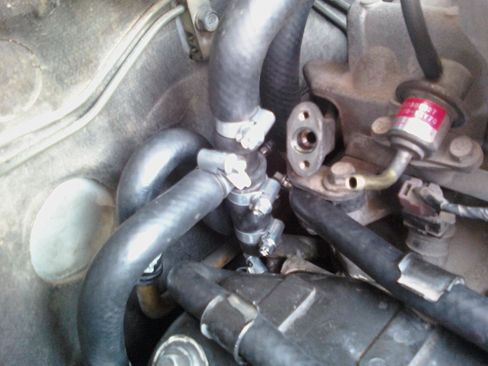

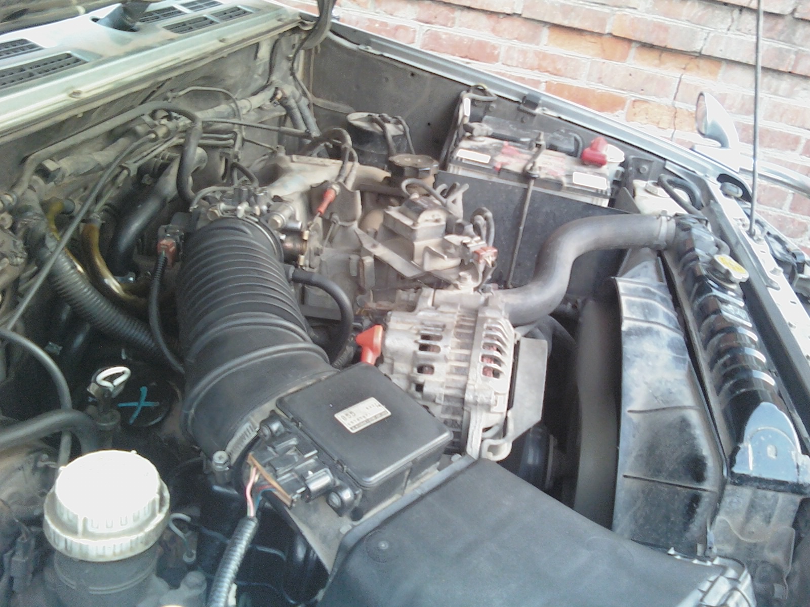

висит капля антифриза на этом патрубке, нужен совет как вылечить или только заменить, куда он идёт и для чего предназначен. капает по 3 капли в день но на коллектор и воняет зараза оч. сильно ![:Очень злой: :]:-O:](./images/smilies/Nezloy01.gif)

Ищи антифриз в другом месте, на фото топливный шланг.

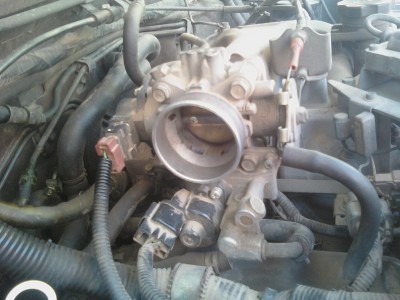

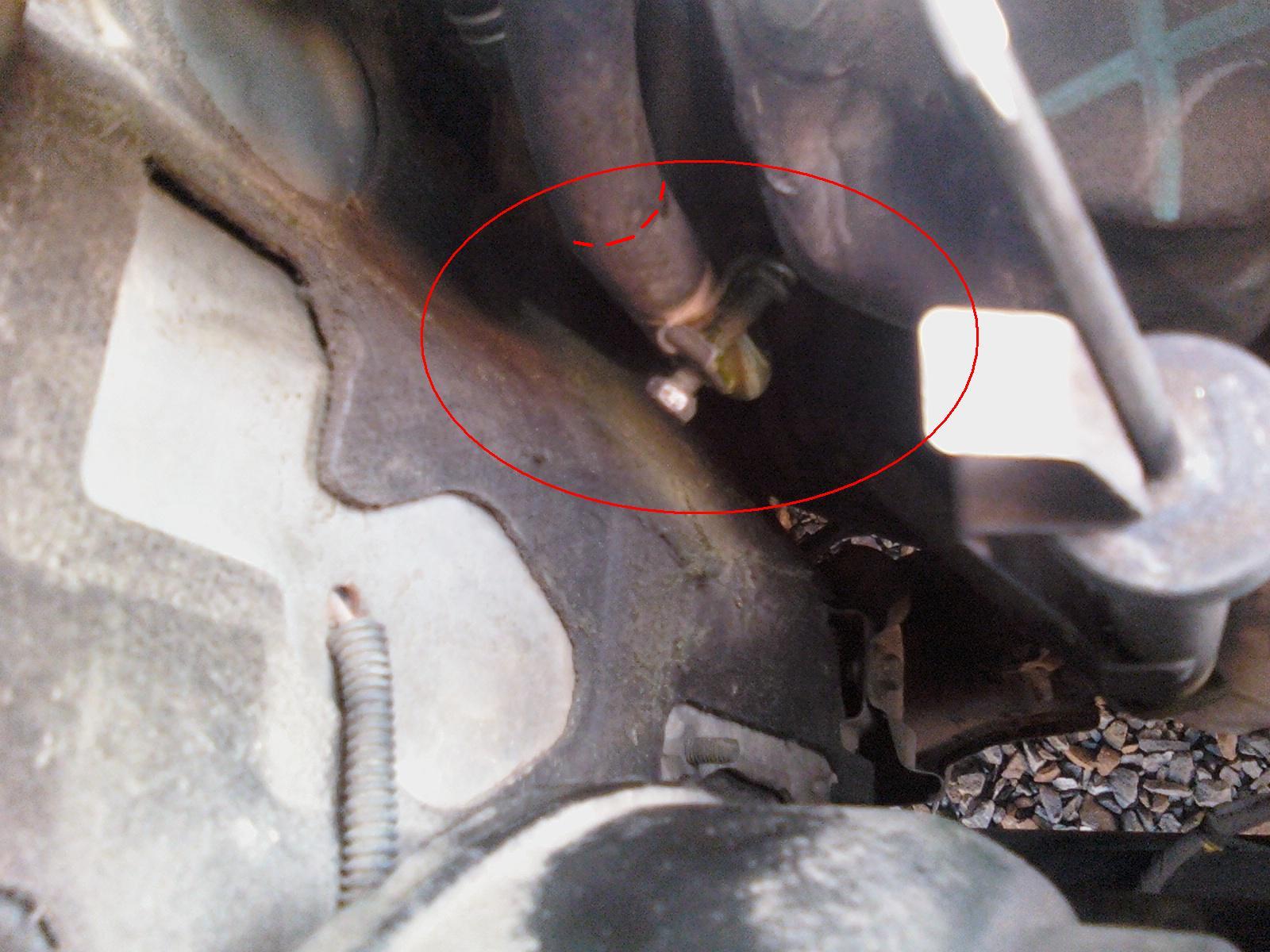

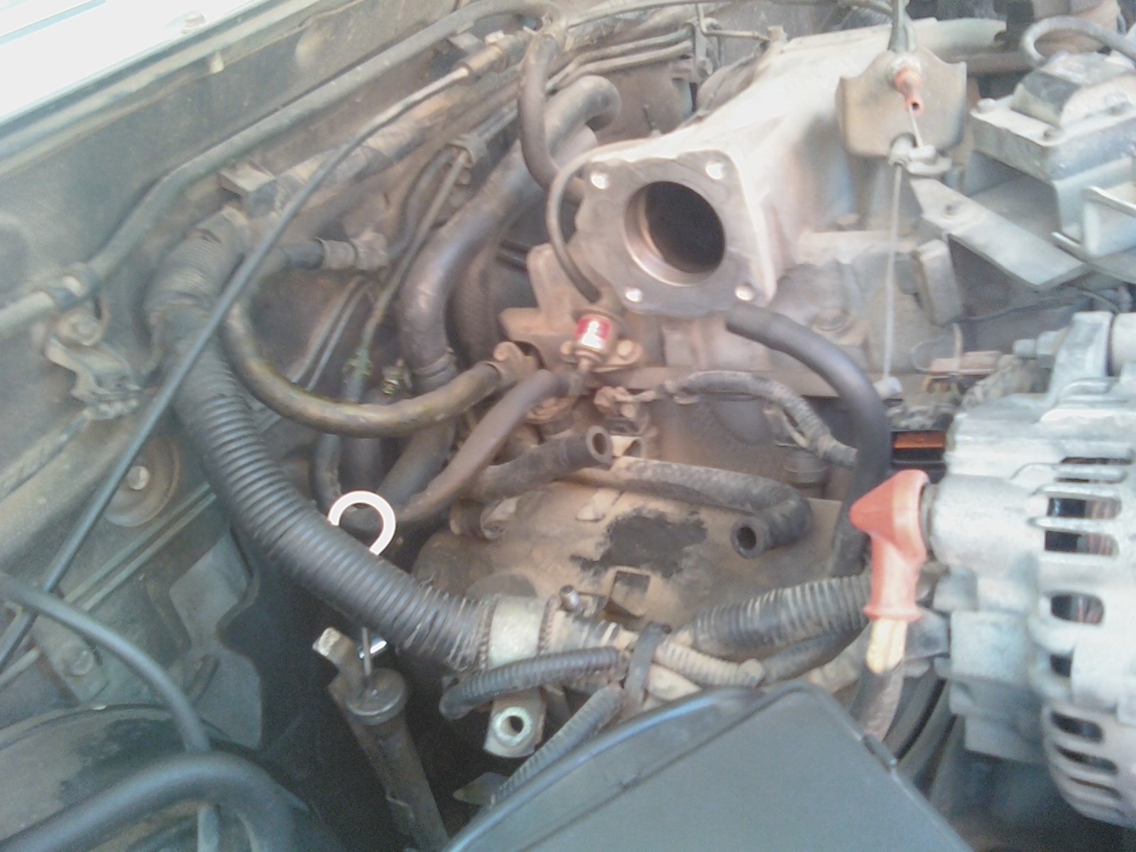

может нужно кому будет, там два патрубка идут походу на печку, крутились от руки, ктото не затянул их нифига - не удобно там очень. ссыкало только под нагрузкой и тутже испарялось. на холостых ничего не текло, поэтому не видно было где течь, только капли ОЖ на коробке снизу

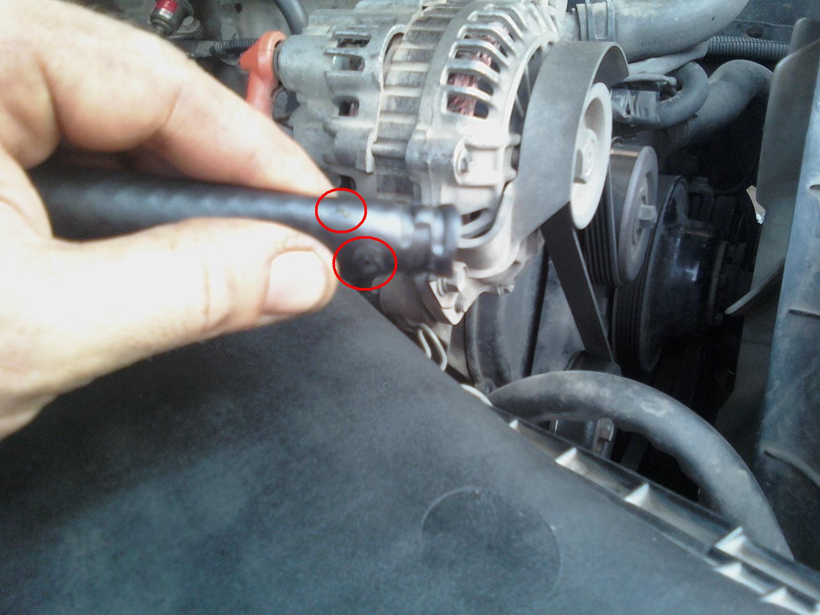

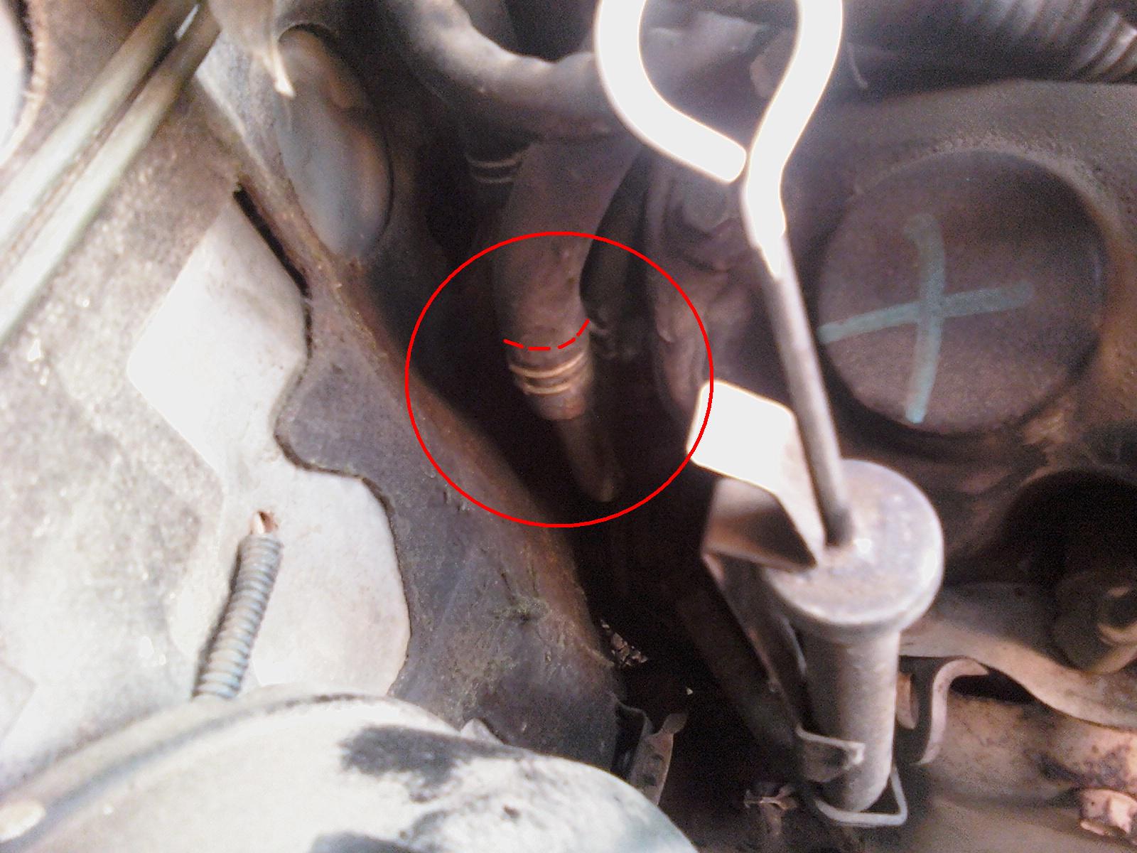

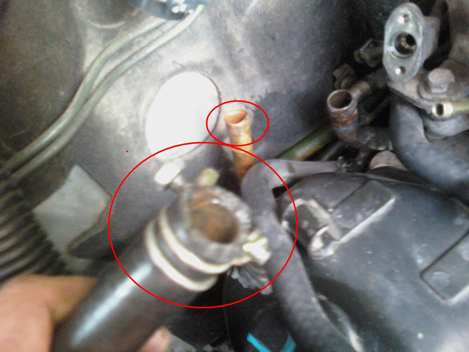

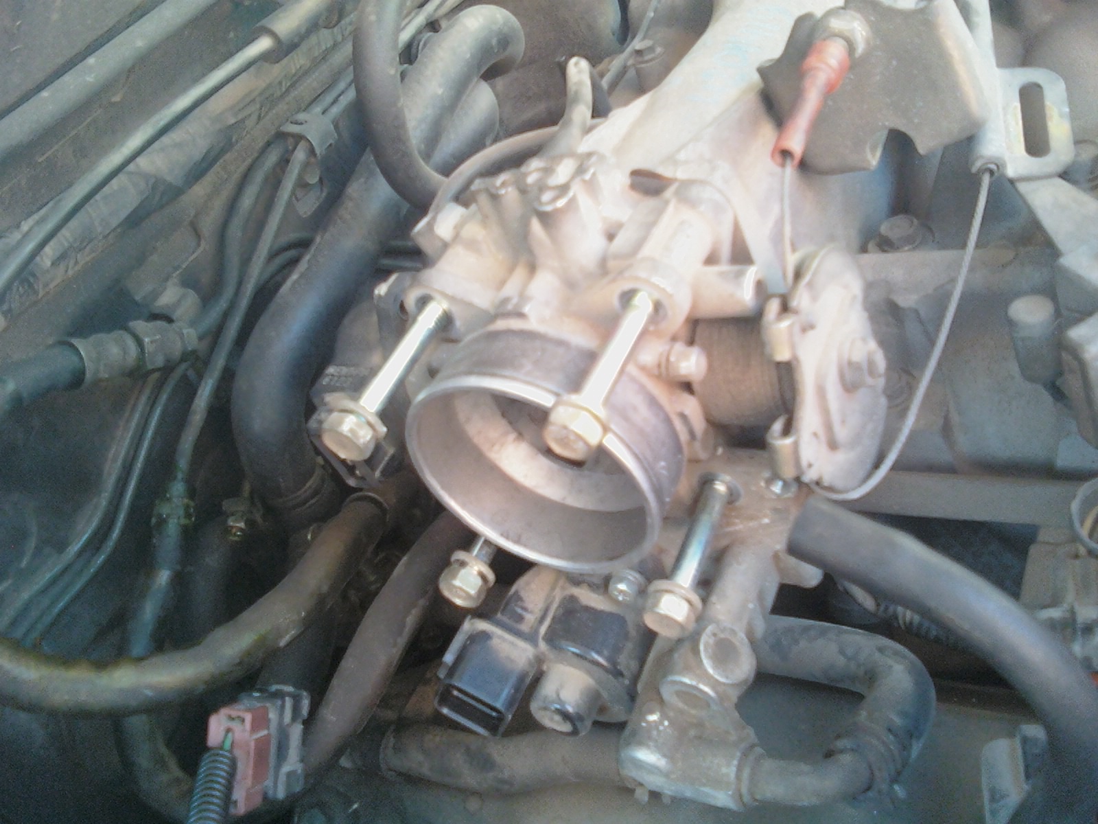

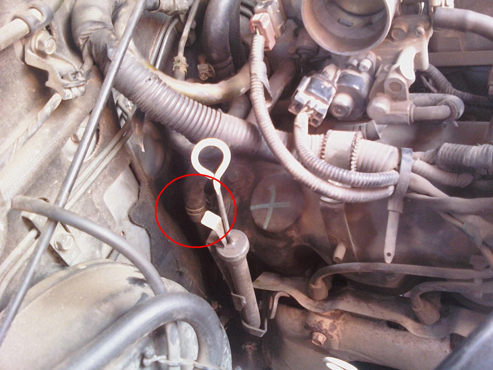

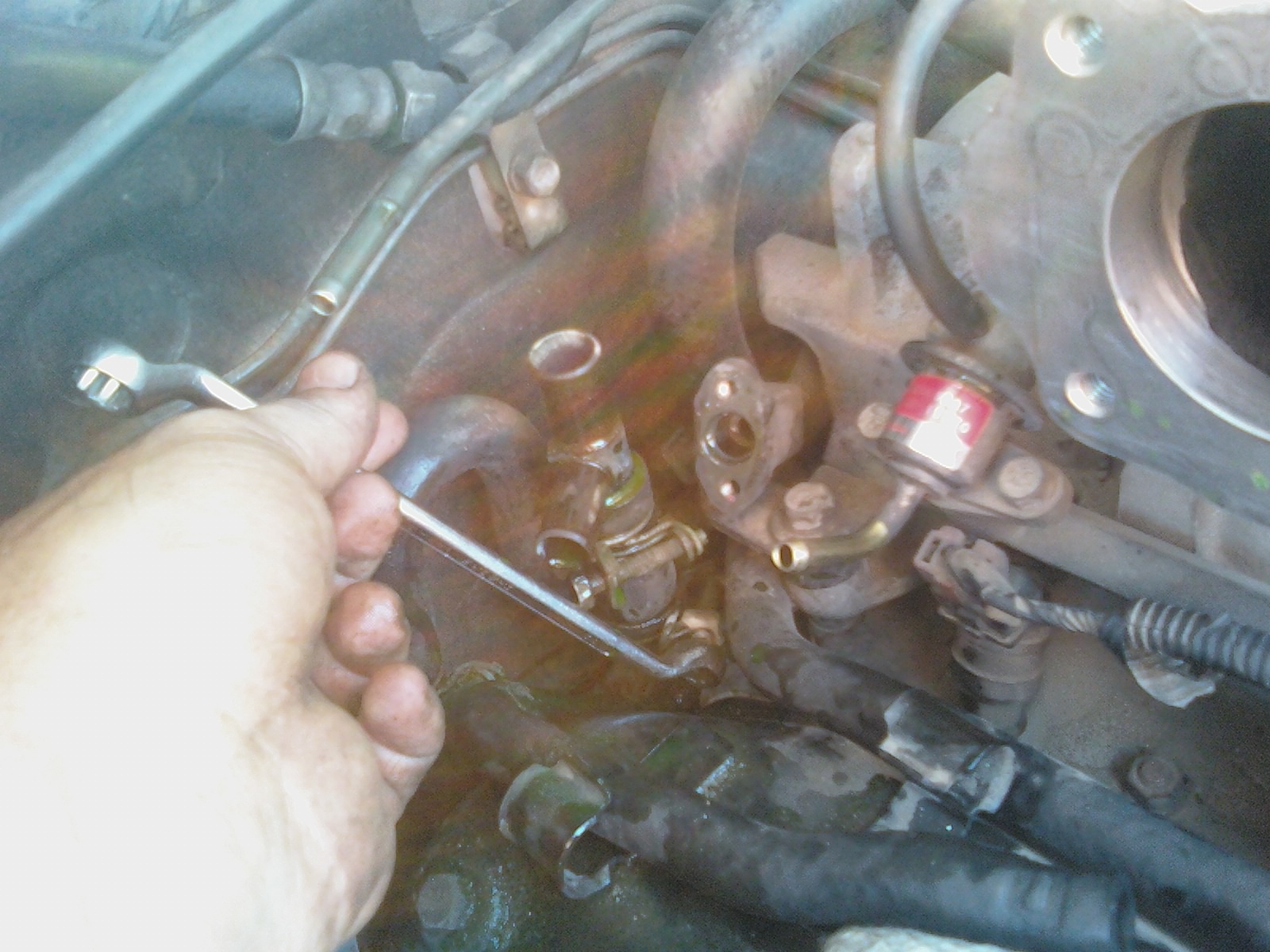

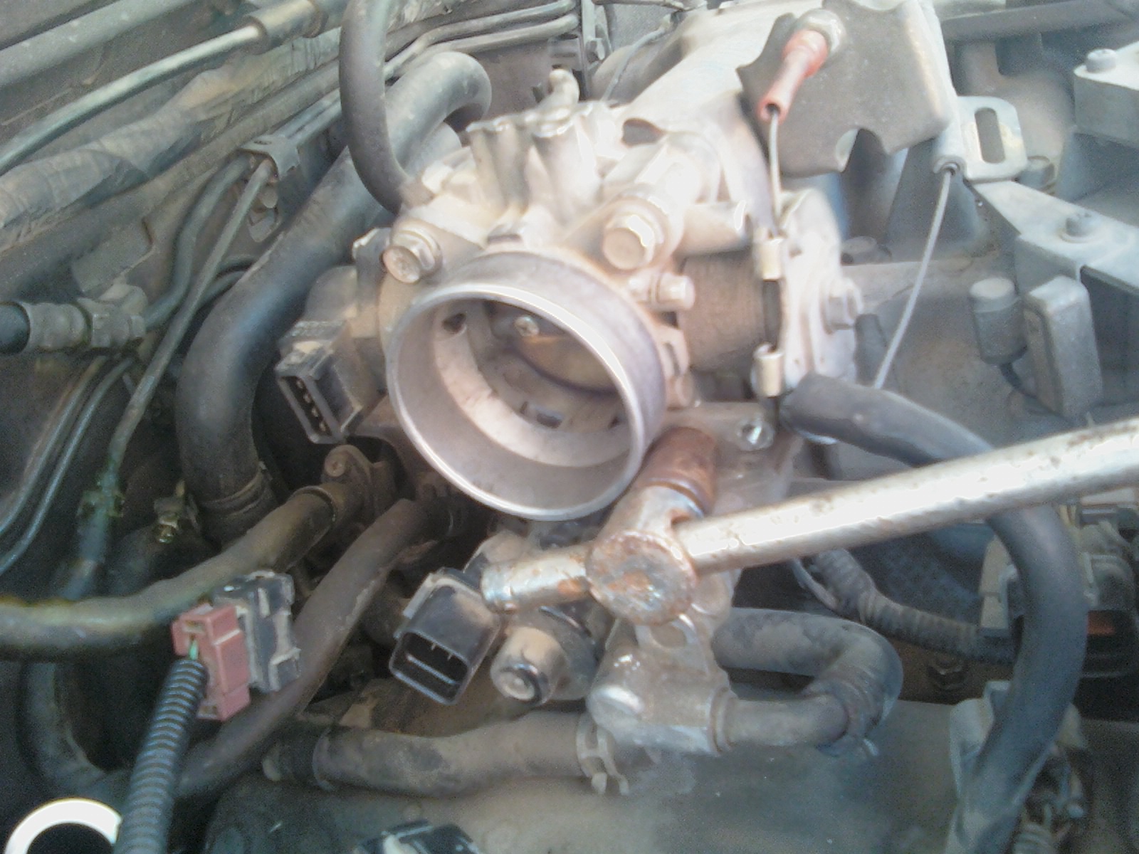

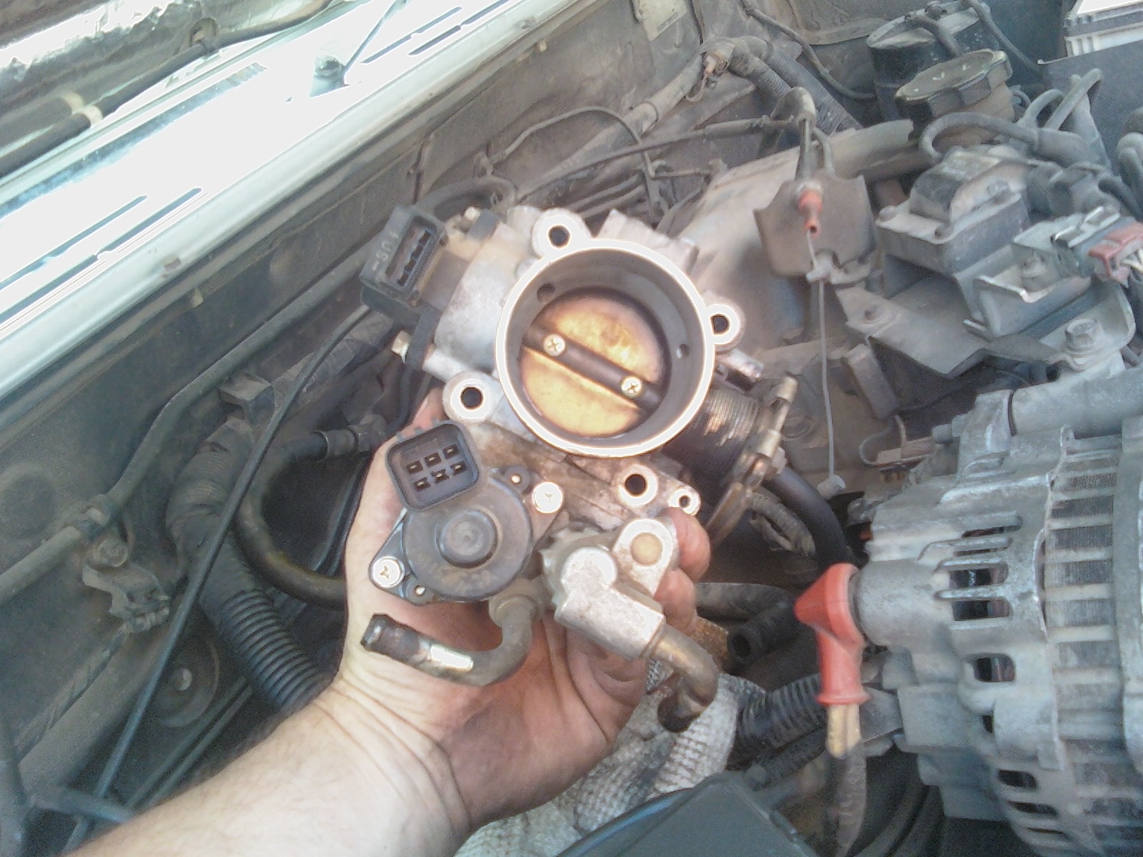

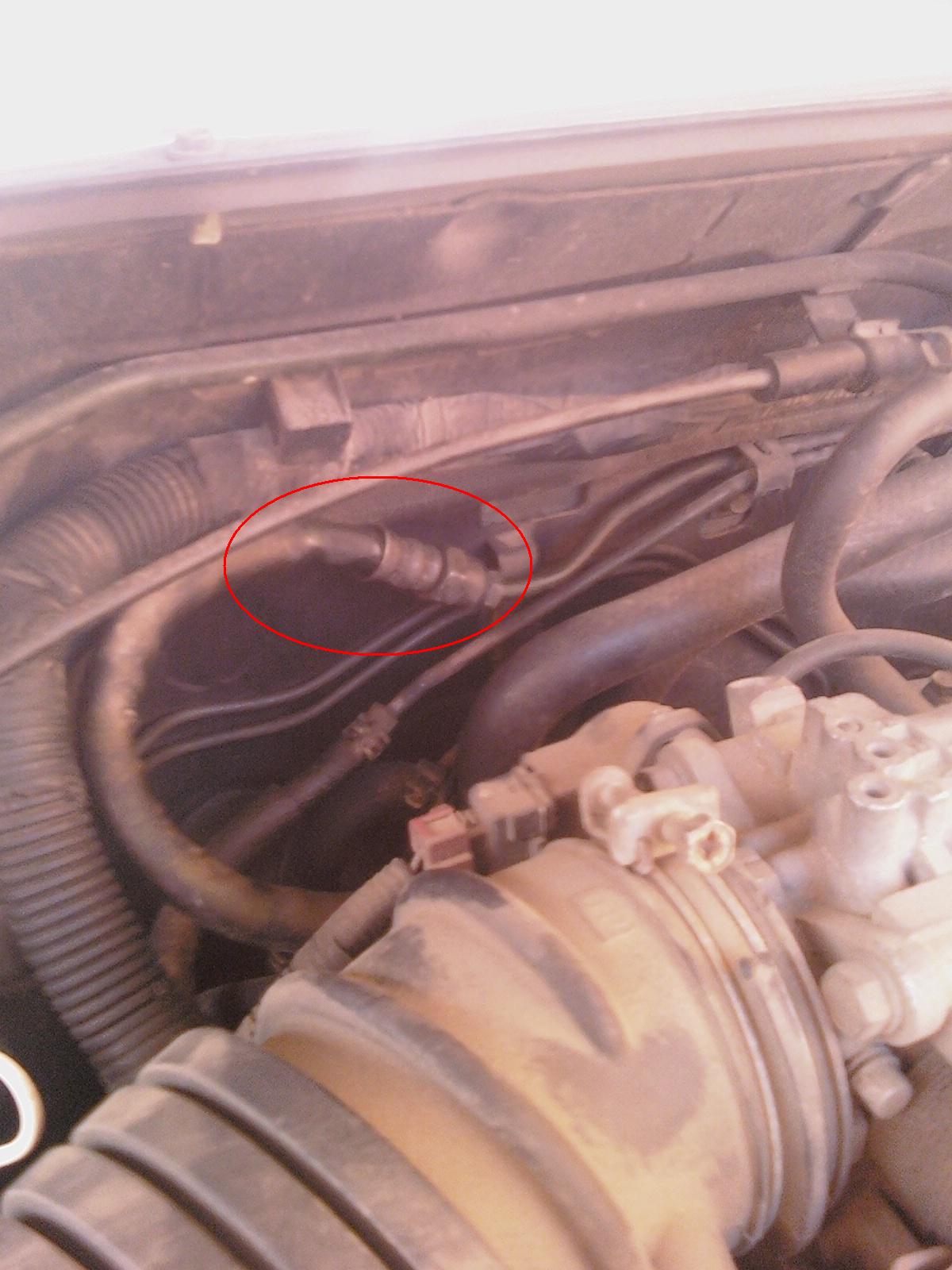

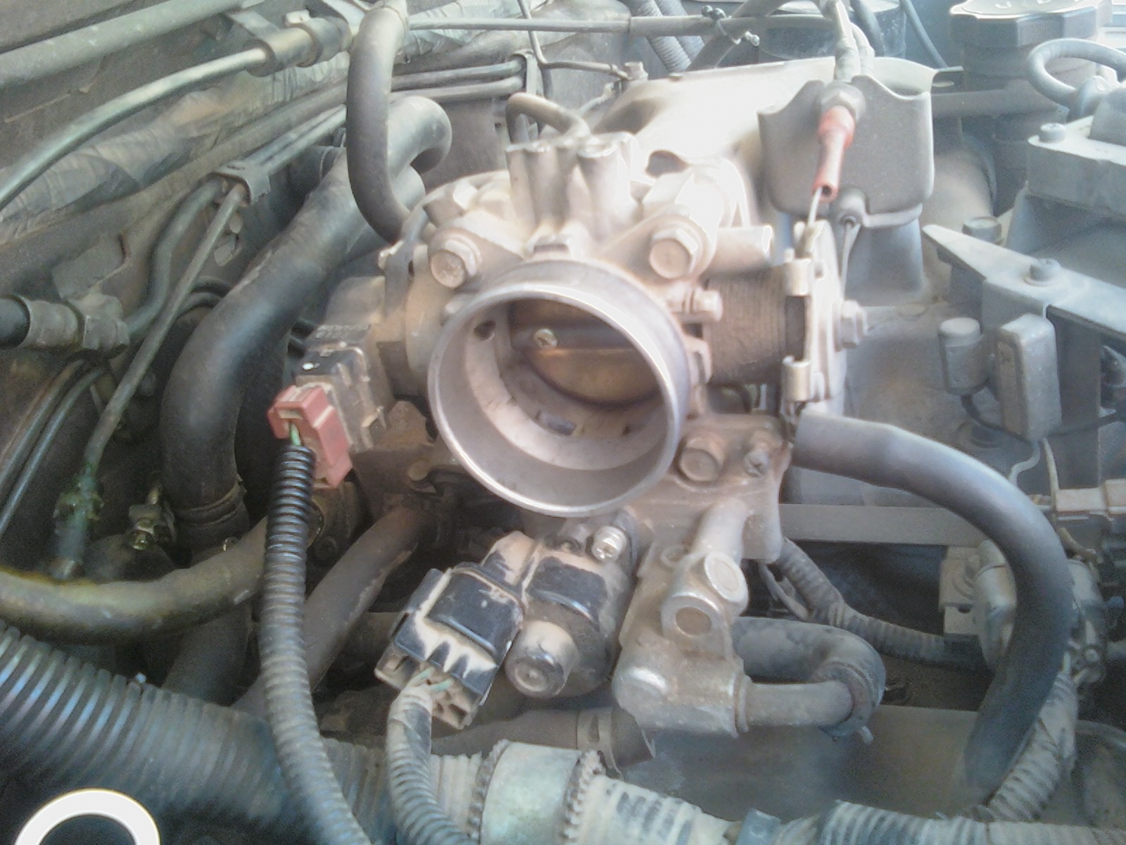

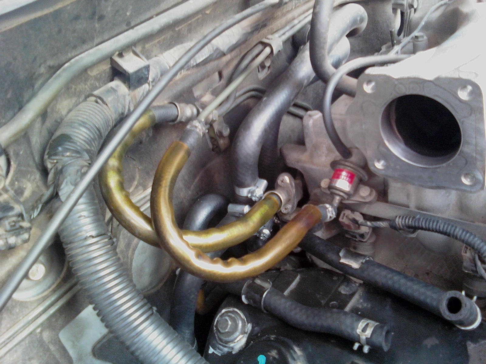

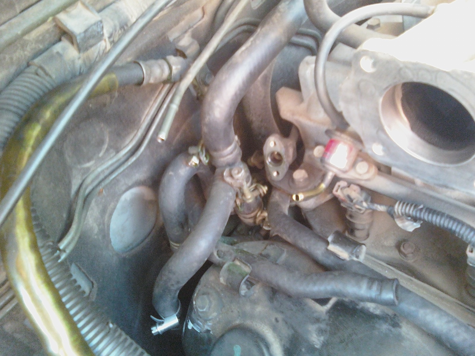

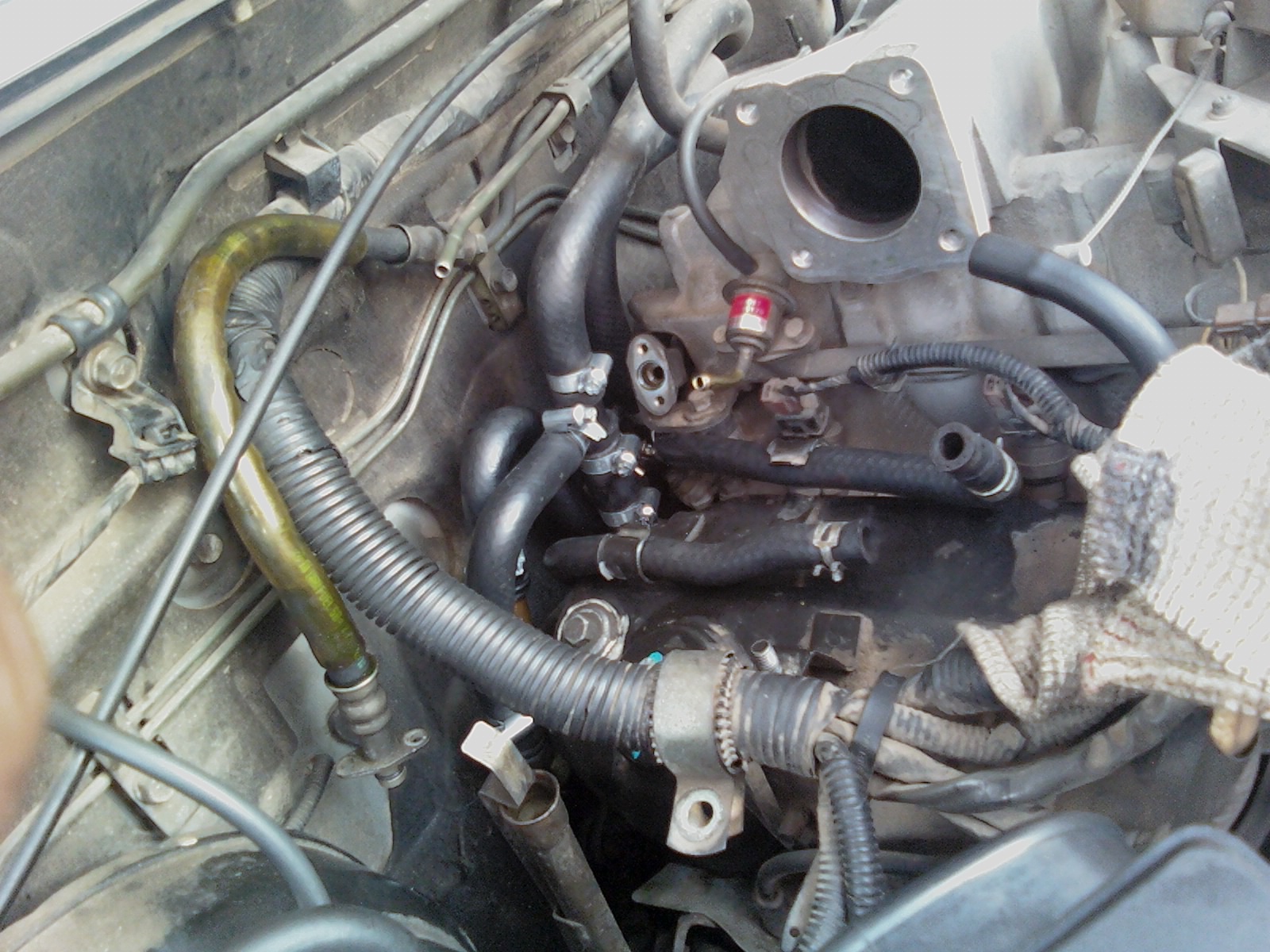

поехал с утра дочу в садик отвозить, чувствую воняет опять, посмотрел капает снизу, разозлился решил залезть туда капитально
хомуты брал нормовские по 20р штука.
Последний раз редактировалось SS161 20 июл 2011, 22:39, всего редактировалось 13 раз.

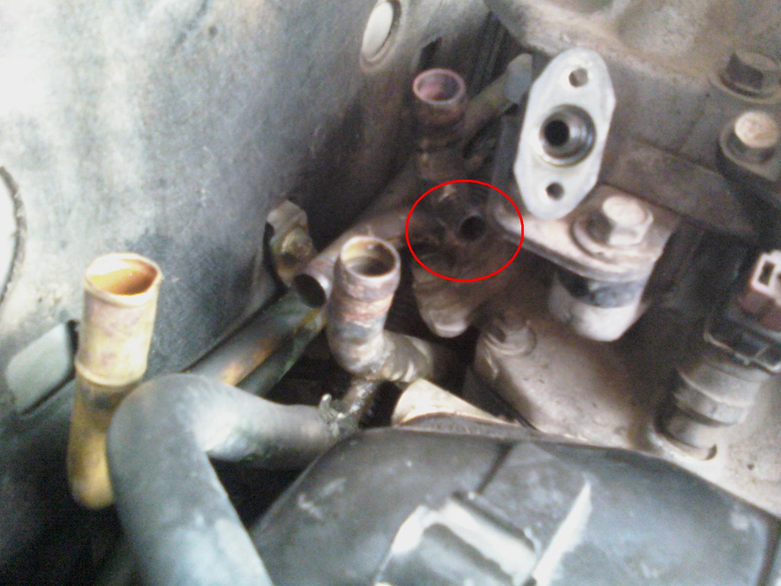

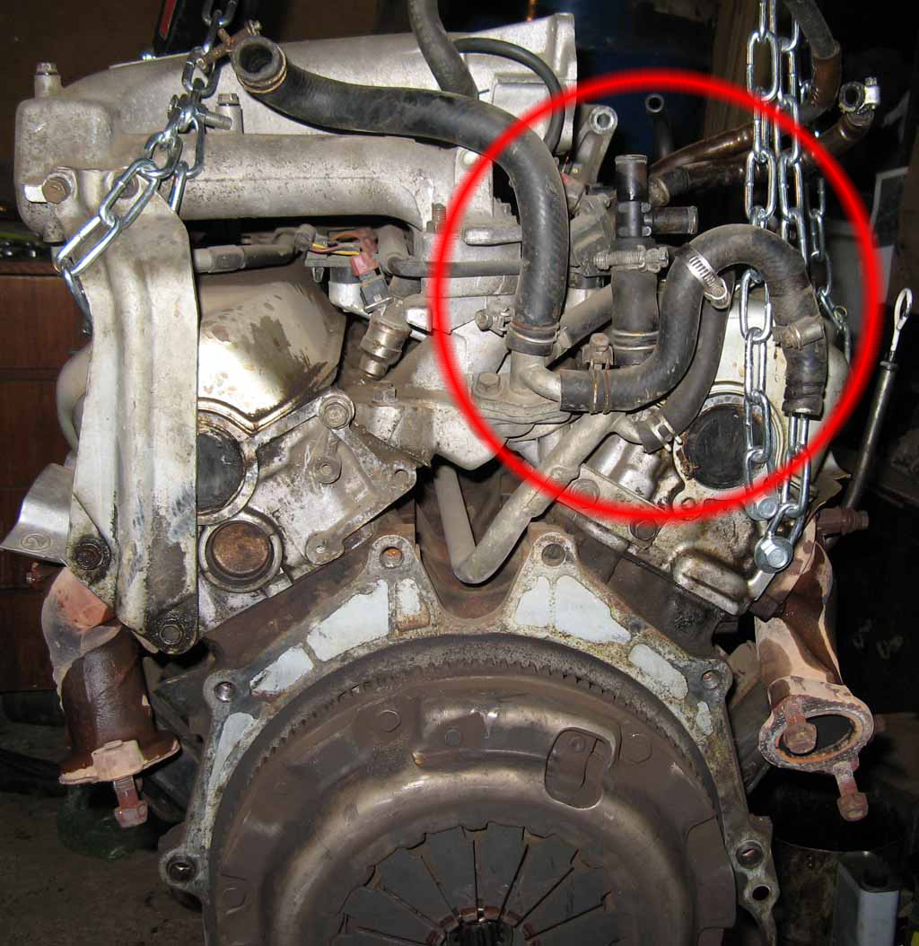

между движком и переборкой "кабина-моторный отсек" есть хитрое соединение из всяких тройников-патрубков... они и текут быстрее всего...
просто так - не дотянуться - нужно снимать впускной коллектор..
(2-3 часа)
(фото не моё.. ктото из ребят с форума выставил - не помню...)
капает с тройников, на раздатку там же и испаряется....

вот кстати по этой фотке и делал
ушло на всё у меня день с послеобеденным сном, и 6 литров пива на двоих
коллектор не снимал, дотянулся как то до всех тройников ипатрубков, везде поставил новые хомуты, нашёл два проблемных места - где текло. в принципе можно было управится часа за четыре.
