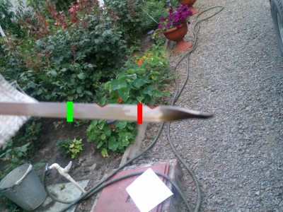

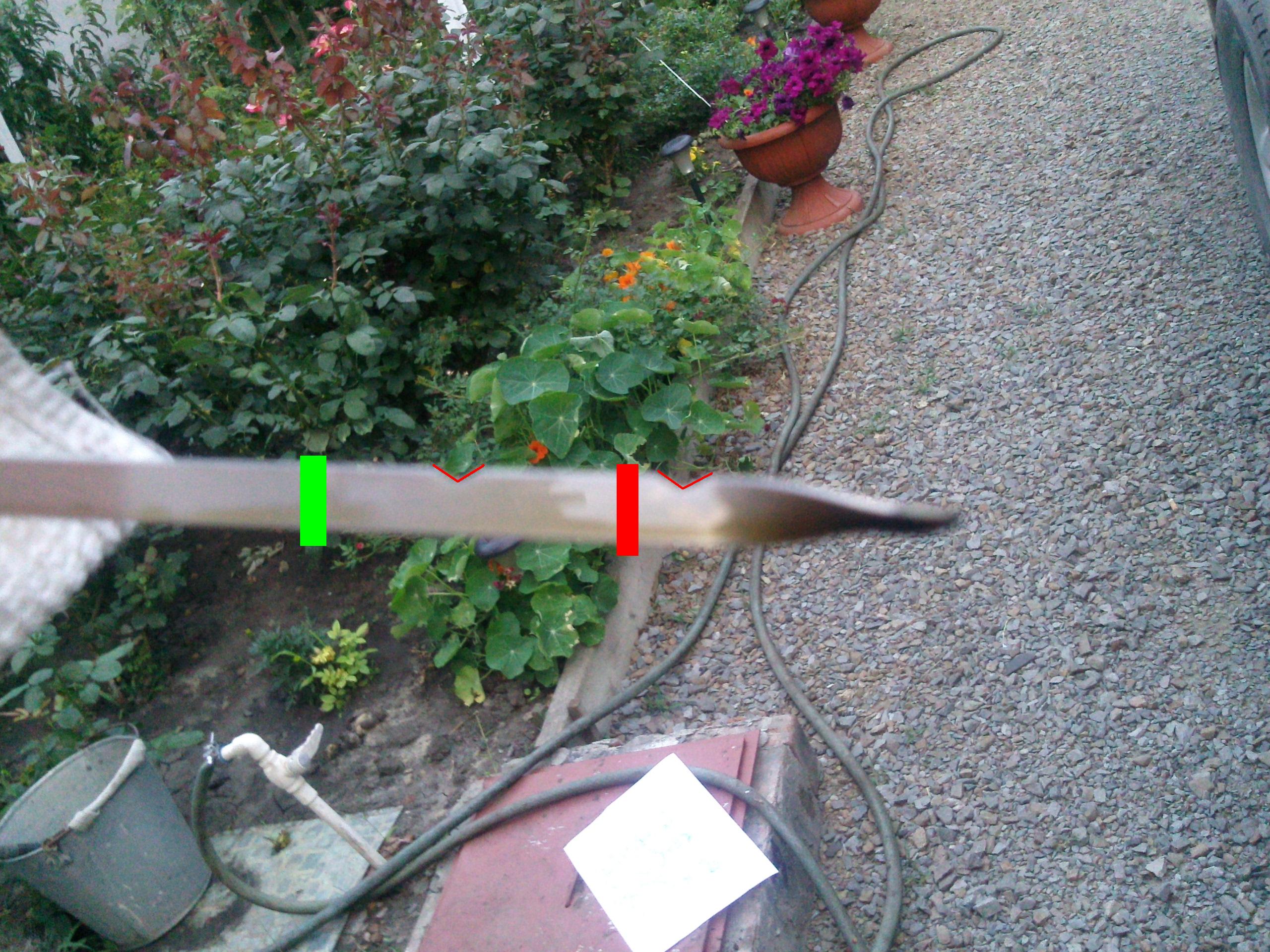

Ребят кто знает скажите сколько влазиет масла в 6G72 24 клапана. в магазине по компьютеру посмотрели сказали 4.9л. взял пятилитруху , поехал отсосали старое залили новое, в канистре осталось грамм 100-150. утром смотрю щуп - выше мах. щуп вроде родной , пробку поддона откручивали ,всё как положено. на фото красным до замены , зелёным как щас. ...антифриз на месте , масло чистое.

SS161 писал(а):Ребят кто знает скажите сколько влазиет масла в 6G72 24 клапана. в магазине по компьютеру посмотрели сказали 4.9л. взял пятилитруху , поехал отсосали старое залили новое, в канистре осталось грамм 100-150. утром смотрю щуп - выше мах. щуп вроде родной , пробку поддона откручивали ,всё как положено. на фото красным до замены , зелёным как щас. ...антифриз на месте , масло чистое.
литр перелил.Я 4-х литровую канистру беру.До серёдки долил,200 грамм остаётся на долив.Выше середины не лью!

Спасибо, тоже самое мне сказали ещё два человека только на дизелях. будем делать уровень. ..там этот литр подвисает гдето в воздухе чтоли? ::-D:

Точно могу сказать по нашему движку,то что половина уровня это два стакана масла.знаю ,потому что доливать неудобно из канистры,поэтому доливаю стаканами.Проверено! :*VICTORY*:
P.S.- я имею ввиду доливаю раз в какой либо период,а не постоянно стаканами! ::-D:

гранёными? ::-D: я вот теперь думаю как быть в следующий раз, что бы опять так не получилось? залили ведь ровно посредине щупа, когда сливали двиг был горячий, .. вобщем как в одесском анекдоте - сколько вешать в граммах? ::-D:

слил примерно литр. но я чего не понял то - Я 5-ти литровую канистру взял. до серёдки долили(САМ СМОТРЕЛ) ,200 грамм осталось на долив. :) а утром выше уровня. видимо на полностью холодном двиге надо менять?

SS161, масло имеет свойство стекать не всё сразу, а постепенно. :)

ну это то ясно :) короче я в следующий раз так сделаю - загоню на замену, и буду ждать час пока двигун не остынет, нехай ждут все, у меня масло стекает ::-[:

масло меняют на горячий мотор и продувка нужна, тогда и не будет лишнего масла. Вы уважаемый не все масло слили..не выдули все.

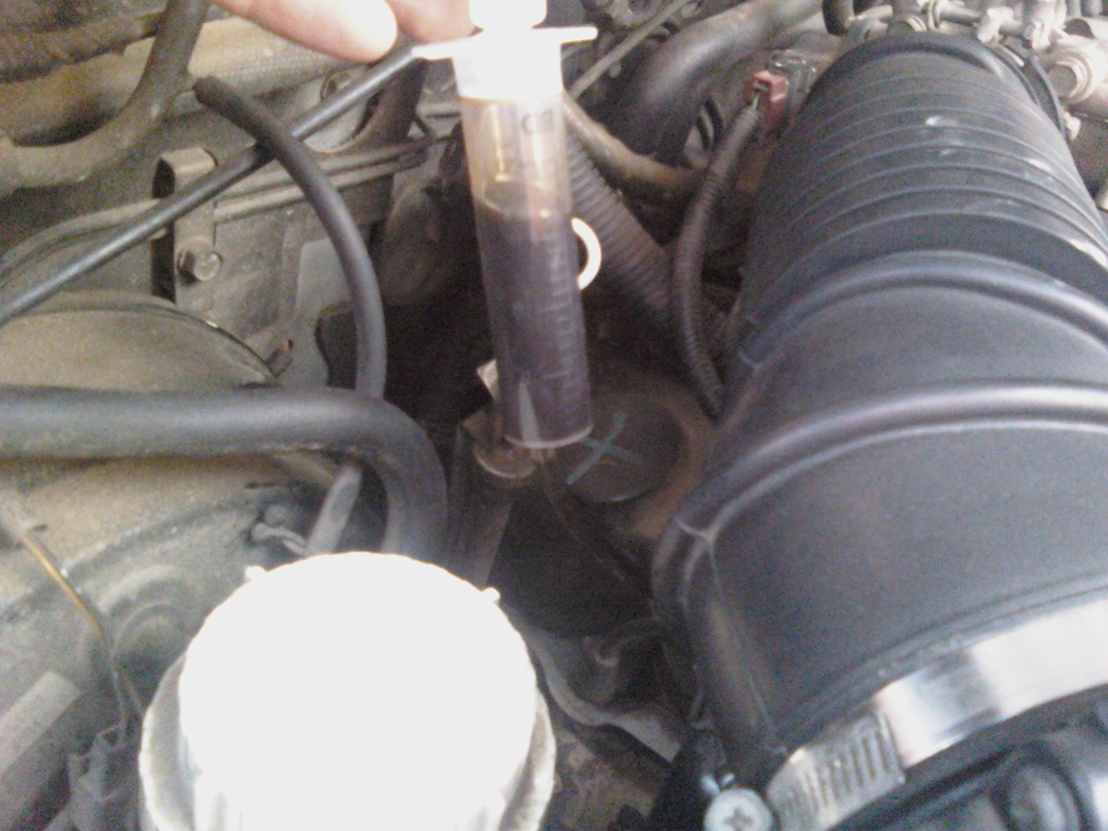

забыл написать как уровень восстановил. короче пачкать руки было невкайф, купил шприц за 5р и взял трубочку которая на ссыкалки у тазов идёт ну и.. сделал уровень.
