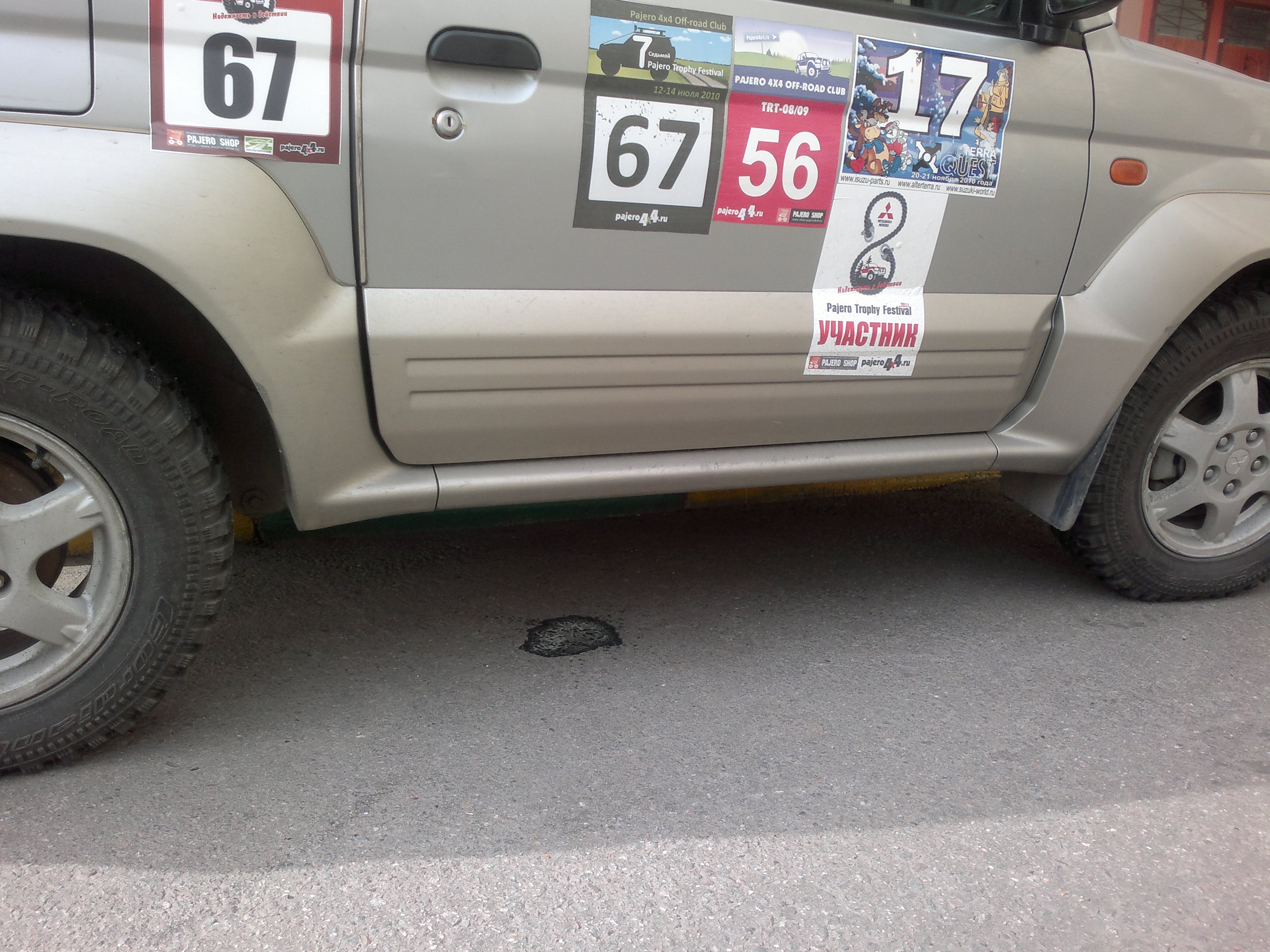

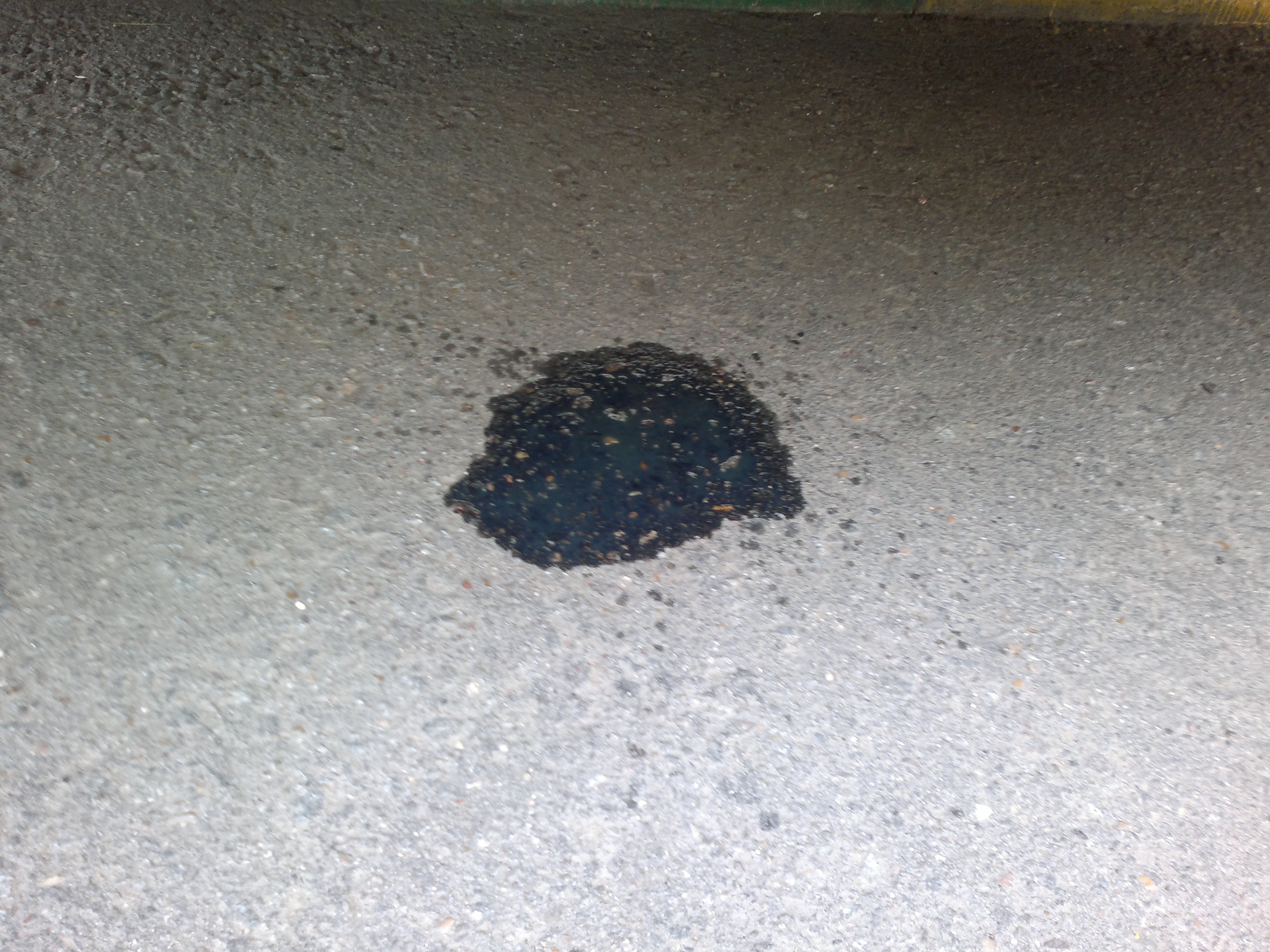

Ой, слушайте у меня тоже точь в точь описанная проблема образовалась, лужица на коврике под ногами водителя и примерно под водительским сиденьем на дороге (фото) -пока по городу все нормально, так и катаюсь - может срочно что то починить надо?thirstydog писал(а):Проехав давеча 40 км по трассе со скоростью 100-120 кмч, заехал на заправку, а там обнаружил лужицу жижи ATF из автомата (судя по цвету и консистенции). Еще на поперечной трубе под днищем, которая примерно под водителем, много маслянистых капелек было, не уверен что ATF - чорные такие капли. Под капотом было горячо. Долил масла около 300 мл и вернулся домой от греха. А сегодня проехал по городу - все сухо, видимо только при высоких температурах такая фигня. Температура двигателя по датчику была нормальная, проверил его масло - ок.

masechka если на первой фотке машина не сдвинута то это раздатка, масло похоже на трансмиссионку, других блоков с маслом в том месте нет.

спасибо ребята, вроде говорят что это тросик раздатки прохудился (если я ничего не перепутала пока до компьютера дошла) - но ездить можно) так и катаюсь …

masechka уровень в раздатке не проверить (без ключа на 24 и залезание под машину) и масло не долить поэтому лучше чинить как можно скорее а то можно раздатку угробить.
