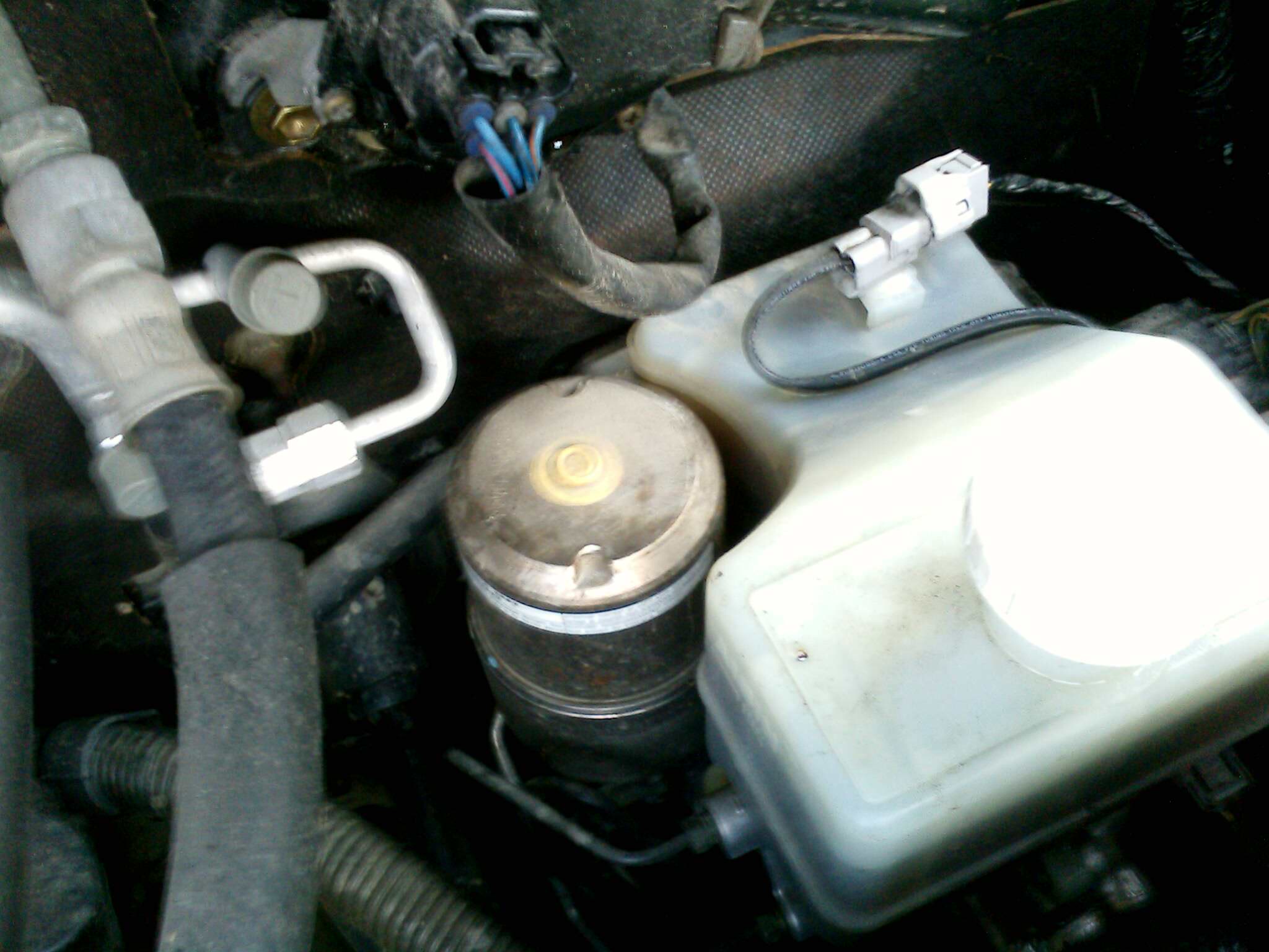

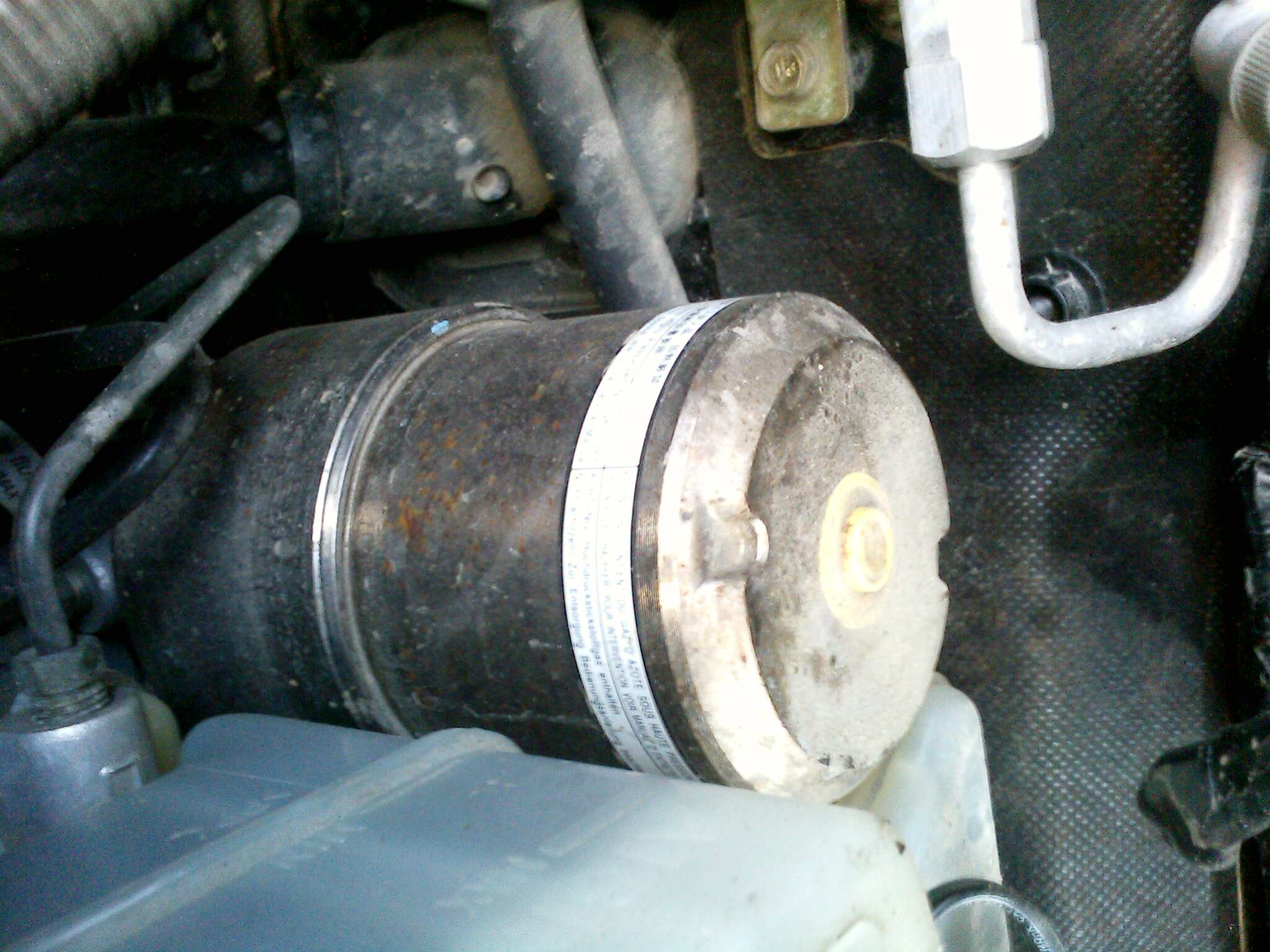

У меня на машинке в подписи стоит вот такая груша:
, а купил вот такую:
Они взаимозаменяемые или нет?
Или обратно нести?

::-D: ...груши не взаимозаменяемые....чорная тупо больше в диаметре ставилась на дорестайл. ...а может и нет... :*WRITE*:

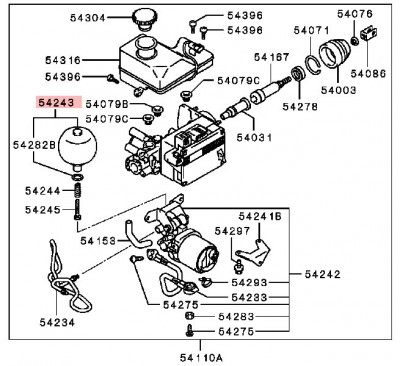

Судя по VIN номер груши MN102844
Вот картинка...

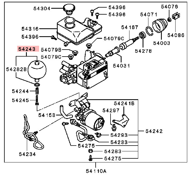

На фото груша артикля 4630А012 http://www.pajeroservice.ru/price/1664

Черная точно толще и короче...на фото виден зазор с расширительным бачком. Может и встанет, если снять бачок...но чегой то не айс ставить шнягу тока потому что продаван в ларьке сказал... :*ROFL*: ...его то мотивация понятна, впарить либо себе на шею повесить як бусы... ::-D:

::-D: ...не поленился, померил... Диаметр - 85мм, длина(высота) - 126мм
