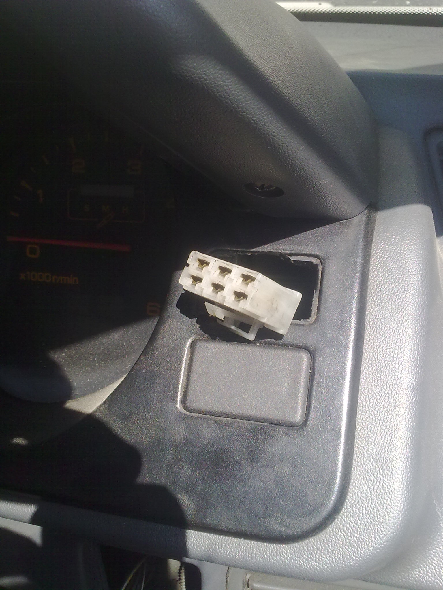

Друзья, подскажите для чего. Заранее спасибо, номер кузова V244009125.

на приборке от противотуманок передних, у меня когда включаешь тока туманки, то загораются и габариты тоже (отсюда кол-во ножек).

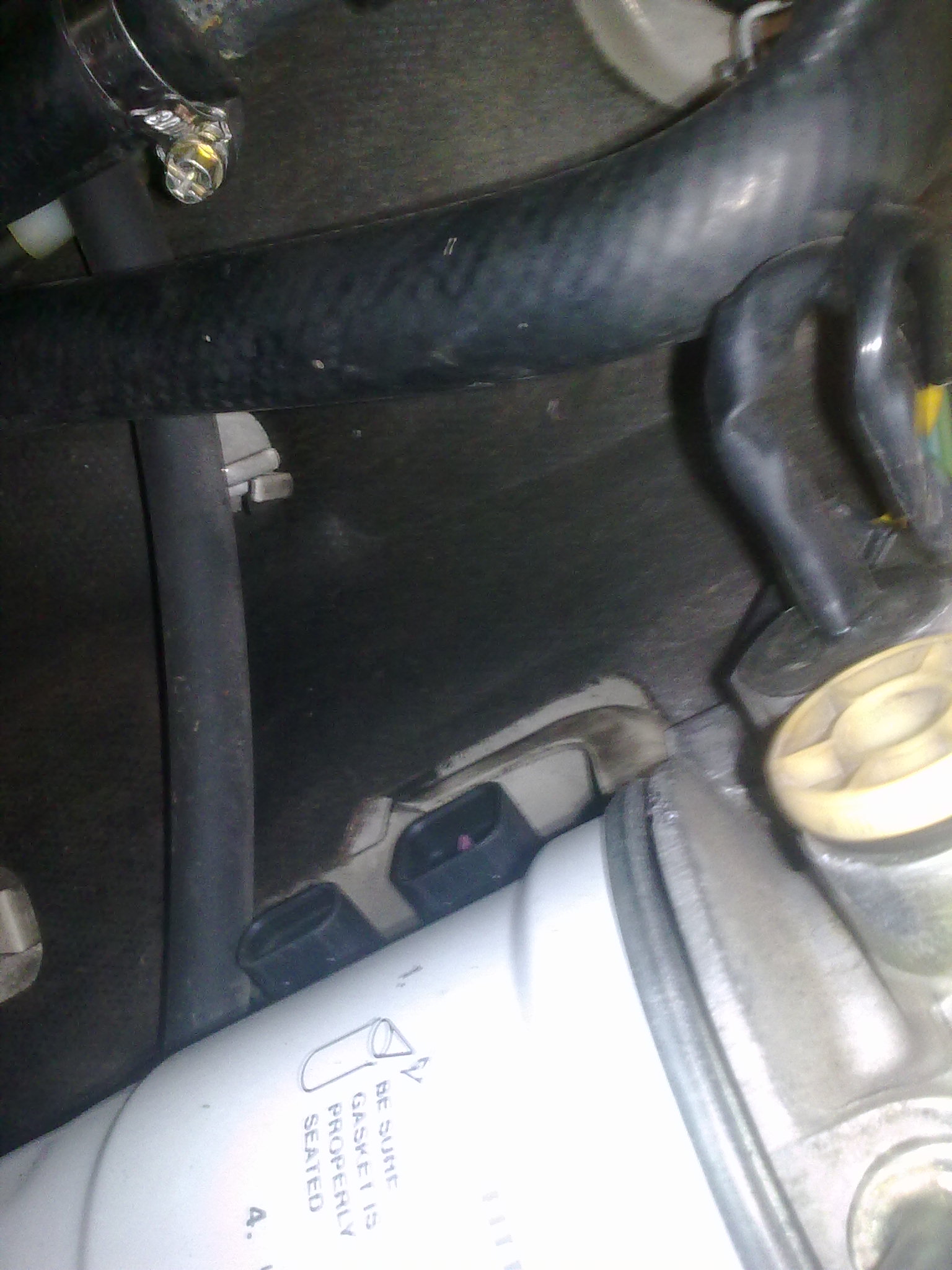

за фильтром, скорее всего, от подогрева оного же

Опа, точно, подогрев не включен оказался, но это один разъем, а второй тогда что?
Про туманки тоже все понятно, у меня нештатные стоят, видимо менялись.

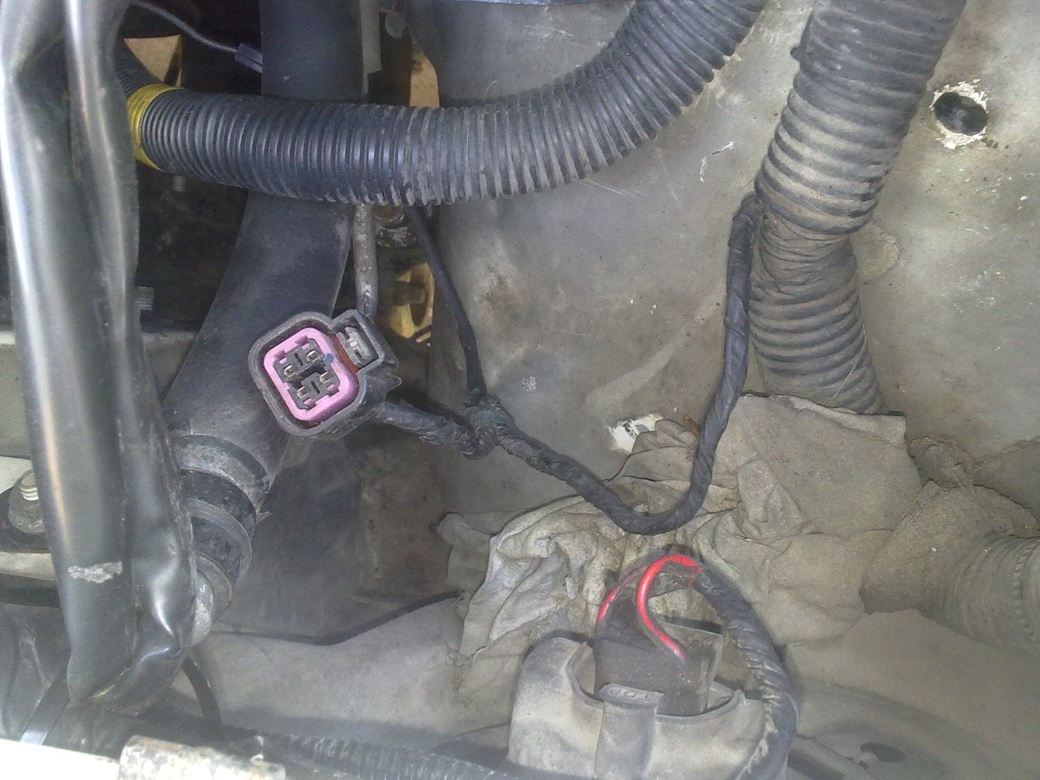

Остается открытым вопрос про два разъема под расширительным бачком и второй за фильтром, может они даже связаны, а может еще и с туманками связаны...

второй-датчик уровня воды в фильтре

Может в бачке, а не фильтре?

у меня на фильтре такой разъём один (выкушен, зараза), показывает воду (у меня, соответствкнно, ничего не показывает)

Fil, вполне возможно, надо завтра посмотреть!
Остается загадочный разьем под расширительным бачком, думаю вполне возможно, что это теже туманки!

у меня в районе передней фары с водительской стороны есть такой же "бесхозный" разъём
но туманки работают

Странно, и у меня он есть. Интересно бы узнать, зачем он.

А может как раз таки это датчик воды в БАЧКЕ, что в крыле стоит?

Такие разъёмы, как у вас на первой фото, у меня на Спорте от противотуманок 100%. Раз у вас не штатные, то ничего удивительного вроде, что они не задействованы.

Это от моторчика регулировки жесткости амортизаторов.AAKun писал(а):Остается загадочный разьем под расширительным бачком

А может быть ситуация, когда разъём для моторчиков есть, а самих моторчиков, блока в салоне, ну и, соответственно, регулируемых аммов нет? Простите, если вопрос мега тупой, просто при капиталке обнаружил множество проводов, идущих откуда-то и неидущих никуда, тупо загнуты и заизолированны.Chairman писал(а):Это от моторчика регулировки жесткости амортизаторов.AAKun писал(а):Остается загадочный разьем под расширительным бачком

Может.
Подобная ситуация у мну была с блокировкой заднего дифа.
Все разъемы в наличии. Просто поставил насос, блок, кнопку... ну и собственно редуктор.
Зарядка идет, не парься.
