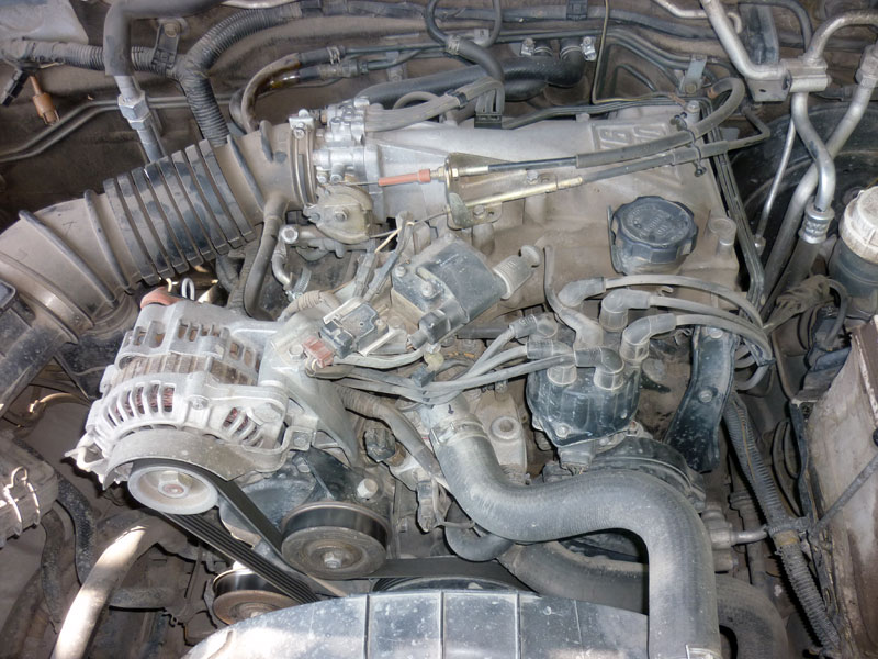

Re: Как разобратся какой ГРМ
12 клапанный (с трамблёром) пружина, 24-х клапанный (с тремя катушками) гидро-натяжитель.
8(9О3)156 ТРИ ВОСЭМ 65
- triode-master
- Сообщения: 1417
- Зарегистрирован: 05 сен 2010, 21:17
- Мой автомобиль(и):: Pajero II 1998г.
- Откуда: Анапа
- Откуда: Анапа
- Благодарил (а): 5 раз
- Поблагодарили: 29 раз
На сколько я понимаю на фото 12 клапанный, правильно?
правильно...
