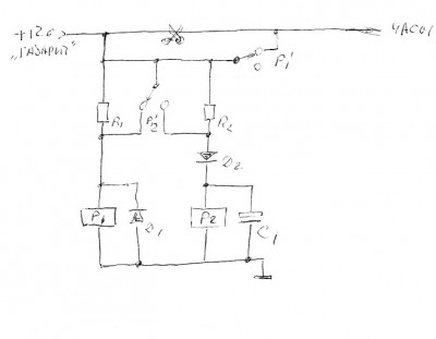

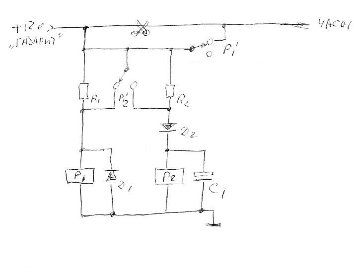

Re: Переделать, чтобы не снижалась яркость часов.
А если есть время и желание поиграться с паяльником, можно собрать маленькую схемку. В итоге при включении света часы будут светиться слабо, а если вторично выключить - включить свет, будут светиться сильно.
Резистор R1 подобрать таким, чтоб релюха от 12 вольт не включалась, но включенная удерживалась. Конденсатор подобрать так, чтоб реле2 после выключения света примерно секунду не отпускалось. Пардон, заметил ошибку: провод к часам паять не на нормально замкнутый, а на нормально разомкнутый контакт реле 1

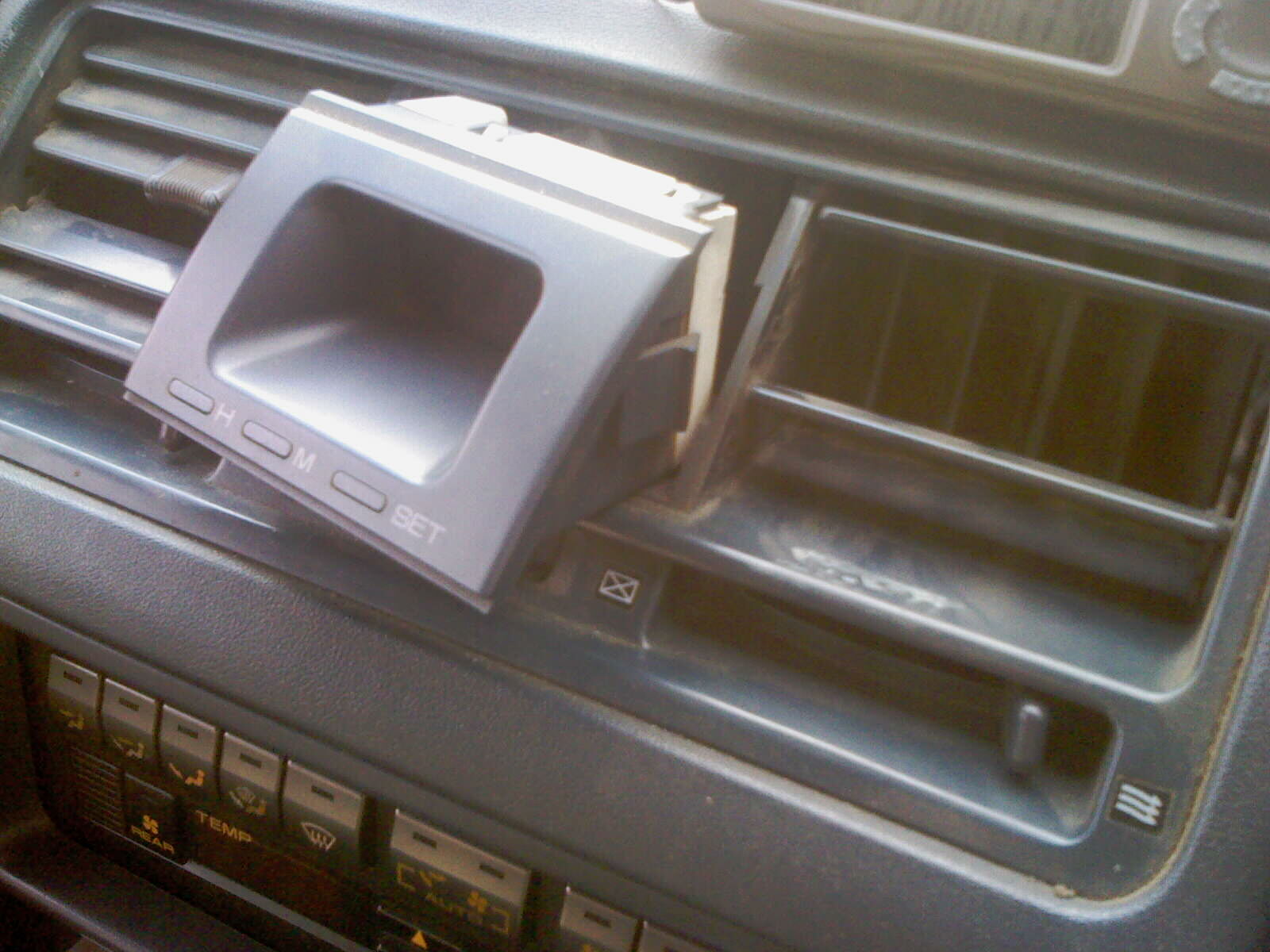

Ребяты, вытащил я часы!
Действительно легко достаются. Правда, у меня выломаны (не мной!) ребра в дефлекторах, но можно захватить и так.
Просто двумя пальцами крепко вцепился и вправо-влево + на себя. И все!
atas80, еще раз большое тебе спасибо!
Вот фотка "свежеснятых", на ней видно правую защелку.
