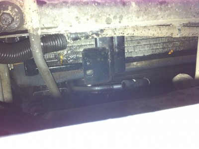

Добрый день!
Хочу проинформировать форумчан о том как хорошо обслуживает машины дилер в Нижнем Новгороде.
Два дня назад сделал у официального диллера ТО 75 тыс., машина 2007 года, поэтому гарантии уже нет, но не беда, ведь есть официальный дилер, который всегда поможет.
Так вот, при проведении ТО попутно заказал услугу по прочистке от грязи радиатора двигателя. Менеджер на приемке мне сказал, что придется снимать все радиаторы, т.к. на месте прочистить их не получится, соответственно придется доливать все технические жидкости, включая хладогент.
Машину делали 4,5 часа, в результате сказали, что все в полном порядке и никаких замечаний по агрегатам и узлам нет.
Я довольный оставил у них 30 тыс. и поехал домой за 300 км., а еще через примерно 100 км. у меня на полном ходу по трассе заморгала лампочка N нейтраль АКПП и машина встала. Благо я в это время не шел на обгон. Так вот, выйдя из машины я обнаружил, что все заднее стекло и днище машины в масле, и похоже не в моторном! Первая мысль была - не затянули сливную пробку в АКПП, но сопоставив все факторы решил заглянуть за решетку радиатора. Там, как известно, впереди стоит масляный радиатор АКПП, а подходящий к нему шланг болтается в воздухе и из него вытекают остатки масла, а хомут, который должен был его держать спокойно покоится где-то на другом конце того же шланга, т.е. его просто не поставили на место!!!!! У меня конечно не самолет, но я теперь понимаю, почему у нас самолеты падают.
А у меня похоже "упала" коробка автомат...
P.S.
Завтра буду готовить официальную претензию дилеру и сказать, что я просто не доволен - это ничего не сказать.
Машина верой и правдой служила больше трех лет без единой поломки и тут такое.
кто может подсказать, чем такой инцидент череват для АКПП?

Re: Сделал у диллера ТО 75000, через 400 км пришел конец АК
Машину транспортировали на эвакуаторе. Но дело в том, что я живу за 350 км. от дилера, поэтому пришлось везти ее сначала домой. Я сразу позвонил с дороги в автосалон и они сказали привозить машину, но пока не понятно, кто оплатит мне перевозку машины эвакуатором на такое расстояние. Завтра буду выяснять.
По поводу АКПП, у меня как-бы теплится надежда, что электроника попыталась предотвратить негативные последствия, но техническое образование говорит, что какое-то время процесс работы шел на "сухую", и как минимум надо смотреть в каком состоянии пакеты фрикционов и масляный насос, т.е. нужна разборка коробки, а это опять замкнутый круг, ведь ее будут разбирать те же люди, которые мне хомут на шланге не одели.
А по поводу масляного щупа в АКПП, то он присутствует.
Завтра посмотрим, что на это все скажет дилер. Дилер "АГАТ" Нижний Новгород.
Обо всех изменениях буду писать в форум, вдруг кому пригодится.

Скорее всего добровольно откажуться оплачивать эвакуатор т.к. допустим в Москве в наряд-заказах написано, что расходы по доставке неисправного ТС лежат на владельце авто. В Москве если покричать то предложат следующее ТО бесплатно по работам, материалы за деньги. Через суд думаю получите деньги, тут уже цена вопроса.
Не знаю как точно коробка устроена, но уверен, что должен стоять термостат (или подобие его), как на контуре охлаждения двигателя, а следовательно масло из коробки ушло в последнюю очередь. Датчики уровня, температуры, давления и т.д. срабатывают мгновенно.
Важно в Вашем присутствии считать коды ошибок и зафиксировать их на бумаге официальной. Теоретически три варианта: давление, температура, уровень.
Зафиксируйте на бумаге наряд-заказа причину поломки (сорванный шланг), а там уже дело следствия. Думаю не надо Вам говорить стоимость коробки ибо инфаркт дело наживное.

Сейчас звонил в службу эвакуации "АГАТ логистик", сказали, что готовы доставить машину в Нижний Новгород под гарантию дилера. Но сегодня руководства нет. Жду до завтра.

-------------------ФИНАЛ ДАННОЙ ИСТОРИИ--------------------
В понедельник утром позвонил в Нижний Новгород дилеру и рассказал о проблеме зам.директора центра. Сначала было легкое недопонимание вопроса, но когда выслал им претензию со свидетельскими показаниями и фотографиями с места событий, сказали привозите, посмотрим. На вопрос, а кто мне эвакуатор до Нижнего оплатит, сказали за мой счет. Ладно, проглотил. Через два часа звоню в службу эвакуации "АГАТ логистик" и говорю, что мне машину из другого города надо в Нижний доставить. На том конце сказали, что уже в курсе, потому как от дилера им уже позвонили и сказали, что счет за эвакуацию выставлять на "АГАТ". В общем на следующее утро в 9 часов эвакуатор уже был у меня в городе. Погрузили машину и двинулись в Нижний. По дороге из шланга вытекли остатки масла. Приехали в "АГАТ", подняли на подъемнике, собралась комиссия человек шесть, включая руководство. Сняли защиту двигателя и на "свет" показался тот самый слетевший шланг. Потом, как в "ревизоре", минутное безмолвие и только фраза механика: "а че, мы когда радиатор снимаем этот хамут не трогаем".
Одним словом, спустя еще минуты две, руководство принесло мне официальные извинения и признало мою претензию полностью обоснованной. Мне компенсировали все затраты связанные с эвакуацией машины как с места поломки до моего города, так и доставку в Нижний Новгород (порядка 18 тыс.).
Коробку полностью продиагностировали, включая ходовой тест драйв. Поддон у коробки совместно решили пока не снимать, потому как никаких признаков износа или поломки не обнаружили (запаха подгоревших фрикционов нет, посторонних шумов тоже). В ходе тест драйва коробка показала себя с лучшей стороны (никаких рывков при переключении, отсутствие пробуксовки при ускорении, включение всех передач без нареканий, отсутствие подтеков масла.) Но зам.директора дал свой сотовый со словами: "Звоните в любое время, если с коробкой будут проблемы", и еще раз извинился. Также сказали, что очень хорошо, что я с коробкой не предпринимал никаких самостоятельных действий по ее восстановлению и не пытался двигаться дальше. Похоже это меня и спасло от более масштабного ремонта. После устранения поломки проехал уже больше 500 километров, нареканий никаких.
Как резюме можно сказать следующее:
Паджеро машина достаточно надежная, но требующая к себе соответствующего в меру бережного отношения. Если не заниматься самодеятельностью, то будет очень долго радовать своего владельца. Поэтому, если случается какая либо поломка ответственного узла или агрегата, то лучше сразу обращаться к дилеру и грамотно настаивать на проведении гарантийного ремонта или, как в моем случае, на устранении недостатков, произошедших по вине дилера.
В Поволжье есть как минимум один дилерский центр по обслуживанию "Митсубиси", где работают нормальные и адекватные люди, а компания дорожит своей репутацией.

Ну и прекрасно. То, что всё компенсировали, это нонсенс для Москвы, а для Регионов показательно.
Только особо их не хвалите т.к. мне это напоминает ребёнка перевернувшего карандашницу (так чтоб никто не видел), собравшего карандаши и требующего похвалы. Одним словом насрать, убрать и получить конфету.
