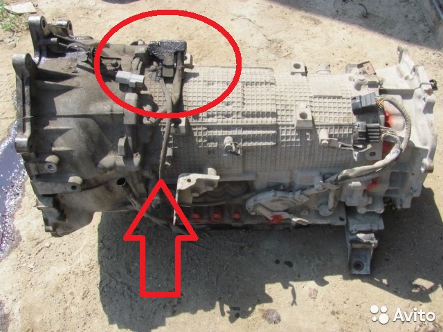

Re: Где находится сапун раздатки?
От тройника у раздатки, соединяется корпус актуатора и крышка раздатки, идет на верх корпуса акпп
Коробочка (просто экран) отмечена кругом, и шланг-стрелкой, соединяется с тройником )
Ну, то есть это и есть "сапун" акпп + рк?SNOOPER писал(а): Коробочка (просто экран) отмечена кругом, и шланг-стрелкой, соединяется с тройником )
Просто штуцер, прикрытый защитой от брызг?
- SNOOPER
- Сообщения: 57477
- Мой автомобиль(и):: NewMPS
- Откуда: 78
- Откуда: Spb
- Благодарил (а): 1024 раза
- Поблагодарили: 4803 раза
Да именно так.hc2hunter писал(а):Ну, то есть это и есть "сапун" акпп + рк?SNOOPER писал(а): Коробочка (просто экран) отмечена кругом, и шланг-стрелкой, соединяется с тройником )
