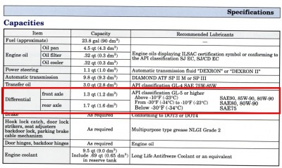

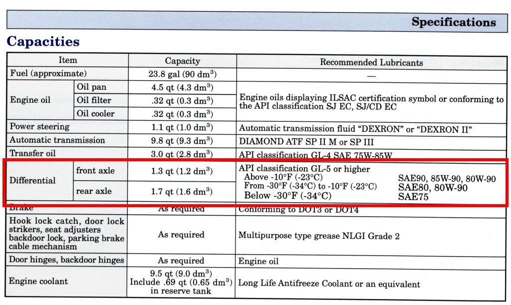

Вот с умной книжки

ага вязкость и объем я понял, вот только какого производителя?

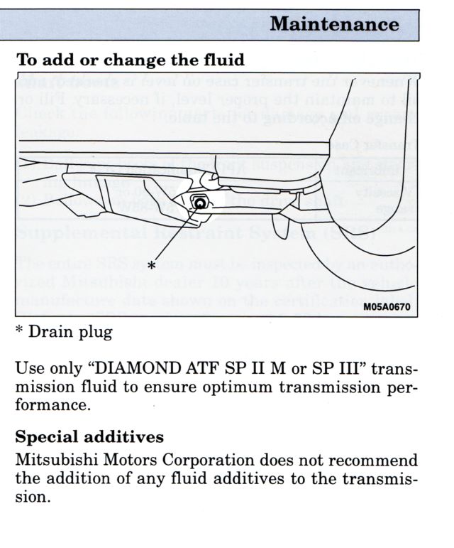

Игорь_ писал(а):ага вязкость и объем я понял, вот только какого производителя?
Конкретно в сервис-книжке производитель не указан. Значить лить по указанным спецификациям любого производителя, разницы нет.
Это не относится к АККП, там конкретно указанно это масло -
