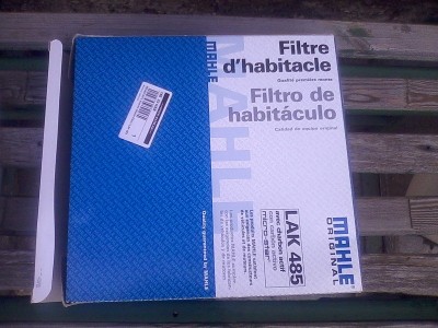

Re: "Долго" горит лампочка давления масла
+100% все фильтра кнехт,он как раз и идёт под брэндом Knecht (Mahle Filter),а тут где то была статья про то что не многие делают качественную бумагу,только несколько фирм и как раз брэнд Итальянский был упомянут этот Mahle FilterВот и воздушник мой,маслянный в багажнике лежит,не пригодился,продал машину
