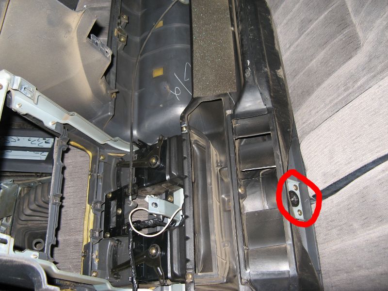

Подскажите как сместить торпеду левее на милиметров 5 , а то по пасажирской двери трется , а между водительской и торпедой полтора пальца лезет. Комплектация без ручки, с 2-мя подушками.
Кстати как отключать подушки на время ремонта, а то первая машина с подушками... Боюся однако :)

vovanchik, болты торпеды нужно откручивать. Причём все. А чтобы подушки не жахнули - нужно скинуть аккум.

Не получится, там посредине центрирующий штырь под лобовухой, и соответствующее гнездо в торпеде. Штырь приварен, а сместить гнездо если и получится, то только сняв торпеду.

немножко перефразирую, расположение болтов примерно где :) , понятно что под приборами есть, а вот под бордачком сколько не глядел, несмог найти. там подушка стоит они за ней чтоли?
