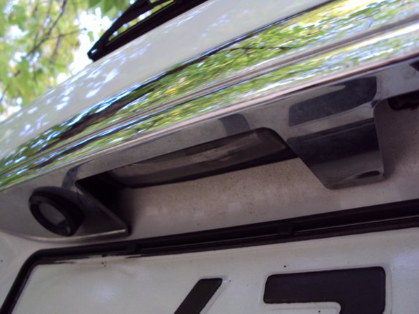

Сегодня установили камеру заднего вида. Вписалось всё между фонарём освещения номерного знака и ручкой открывания задней двери. Считаю, наилучшее место, ибо посередине ручка, а смещать камеру влево за фонарь, а-ля Ведровер не совсем айс, потому как осевой перекос изображения будет большой.
Исходное место установки для продумывания варианта:
Примерка:
Установка:
Герметизация:
Укладка кабеля:
Ну и замеры расстояния ))))) Начало зелёной шкалы:
Начало красной:
Критическое расстояние. Вполне себе, 20 см. Поскольку бампера как такового в НМПС нет )) Будем считать критической точкой низ монитора:
А это пример из жизни. Поскольку на НМПС зад высокий, а стекло маленькое, то приближаясь к препятствию мы видим следующее. В общем, нифига не видим ))))) Пора выходить и смотреть ))))
А на самом деле- ещё ехать и ехать ))))))))
В общем, польза камеры ЗВ налицо. А это просто виды, как она вписалась в общую картину. Вполне себе, не так ли?

Когда ставил камеру (полный отчёт тут - http://www.pajero4x4.ru/bbs/phpBB2/view ... 48&t=82542 ),то при установке со стандартным углом понял, что не видно ни край бампера, ни самую выпирающую часть задней двери. Именно поэтому сделал другой угол наклона камеры. Теперь видно хоть и не бампер, так так самую дальнюю чать накладки.
