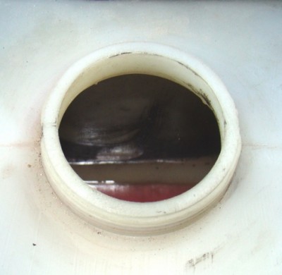

А где блок может треснуть, так, что бы масло попадало в ОЖ, а наоборот нет. Я тут случайно заглянул в расширительный бачок, а там на стенках маслянный налёт не большой, я после капиталки уже 10 тысяч отшагал, и вот случайно обнаружил. До капиталки такого небыло 100%. Блок после расточки керосином промывал, думаю может масло просто где-то на стенках оставалось и сёйчас оставалось и вымывает. Масло не ест совсем, оно не мутнеет, и ОЖ всегда на месте. Сижу и голову ломаю.ZILLA писал(а):Таки трещина хде? Если в головах - то менять головы и весь мотор разбирать. Если не в головах - то лучше мотор покупать.

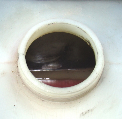

Re: 6G72 каша в радиаторе
Вот фотки после 9000 км. Это вчера в Красноярске заметил.

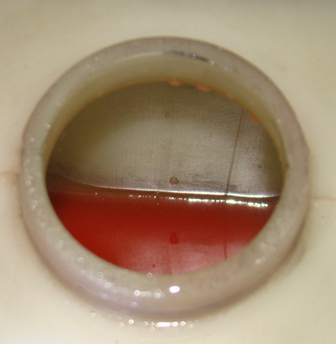

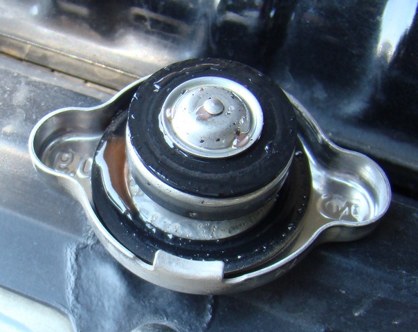

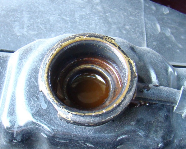

После 10000км. Сегодня утром в Красноярске протёр, как мог, без химии бачок, в принципе чисто. А вечером уже дома сфотал после 1000км. Я думаю, что на это надо забить и Sibo так же сказал. Не мешай технике работать! Завтра отмою бачок качественно и частично сменю ОЖ, буду наблюдать. Всё пошёл спать, устал, 1000км отмахал по горам за день, ещё и жарко.
