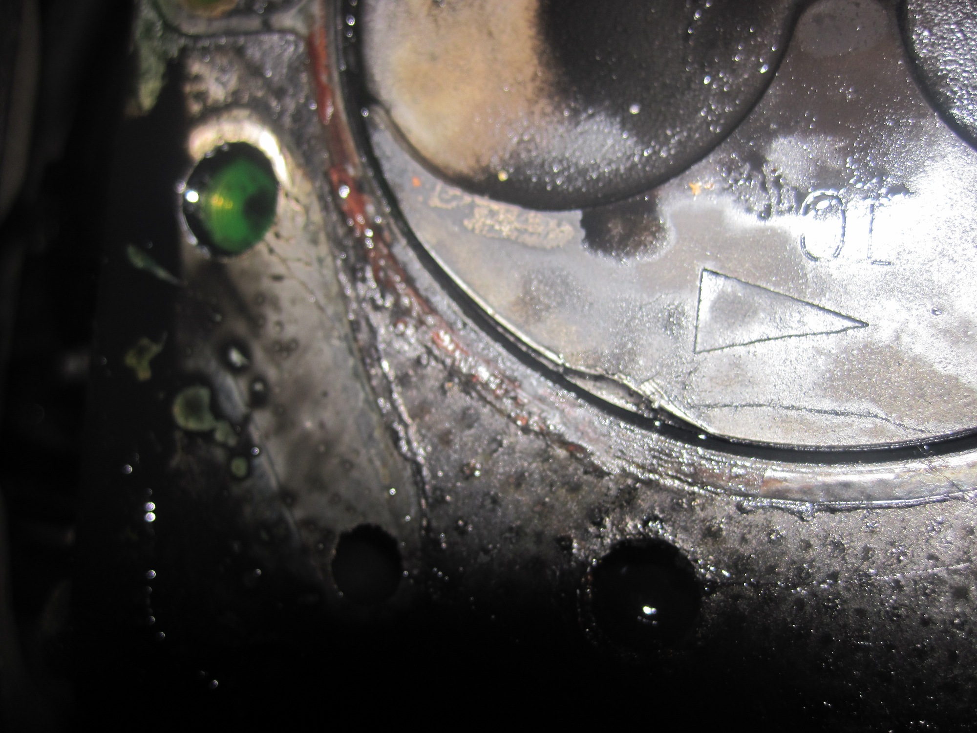

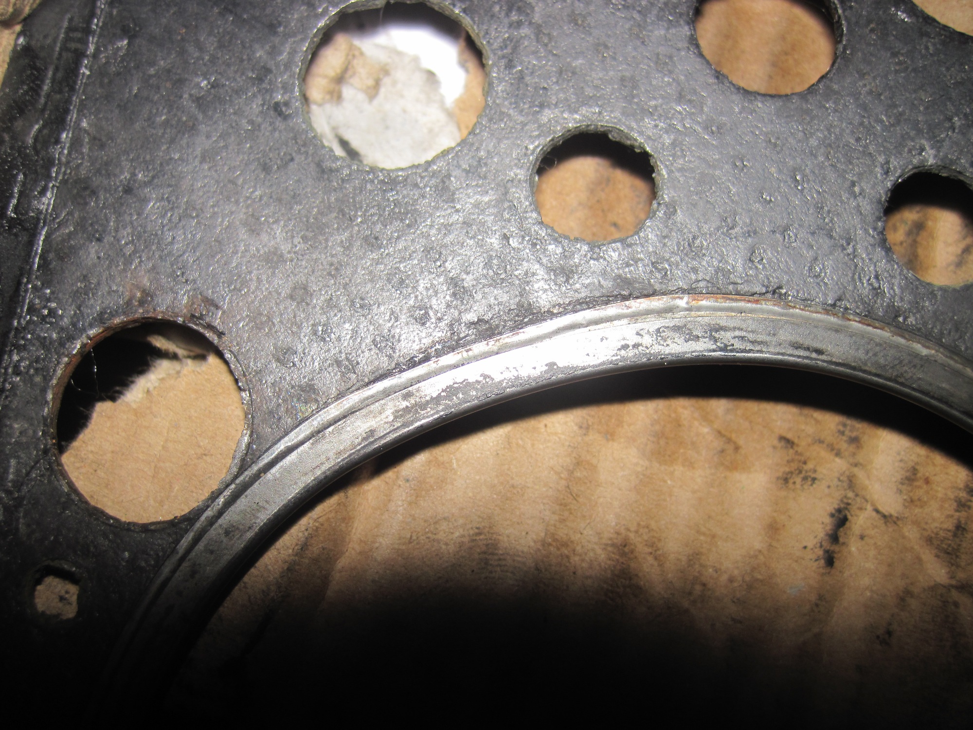

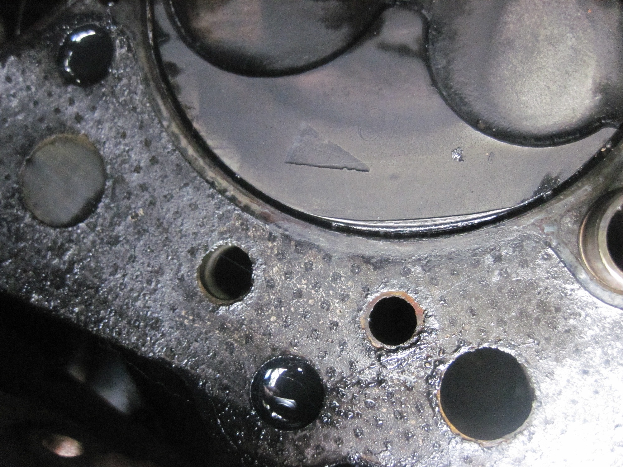

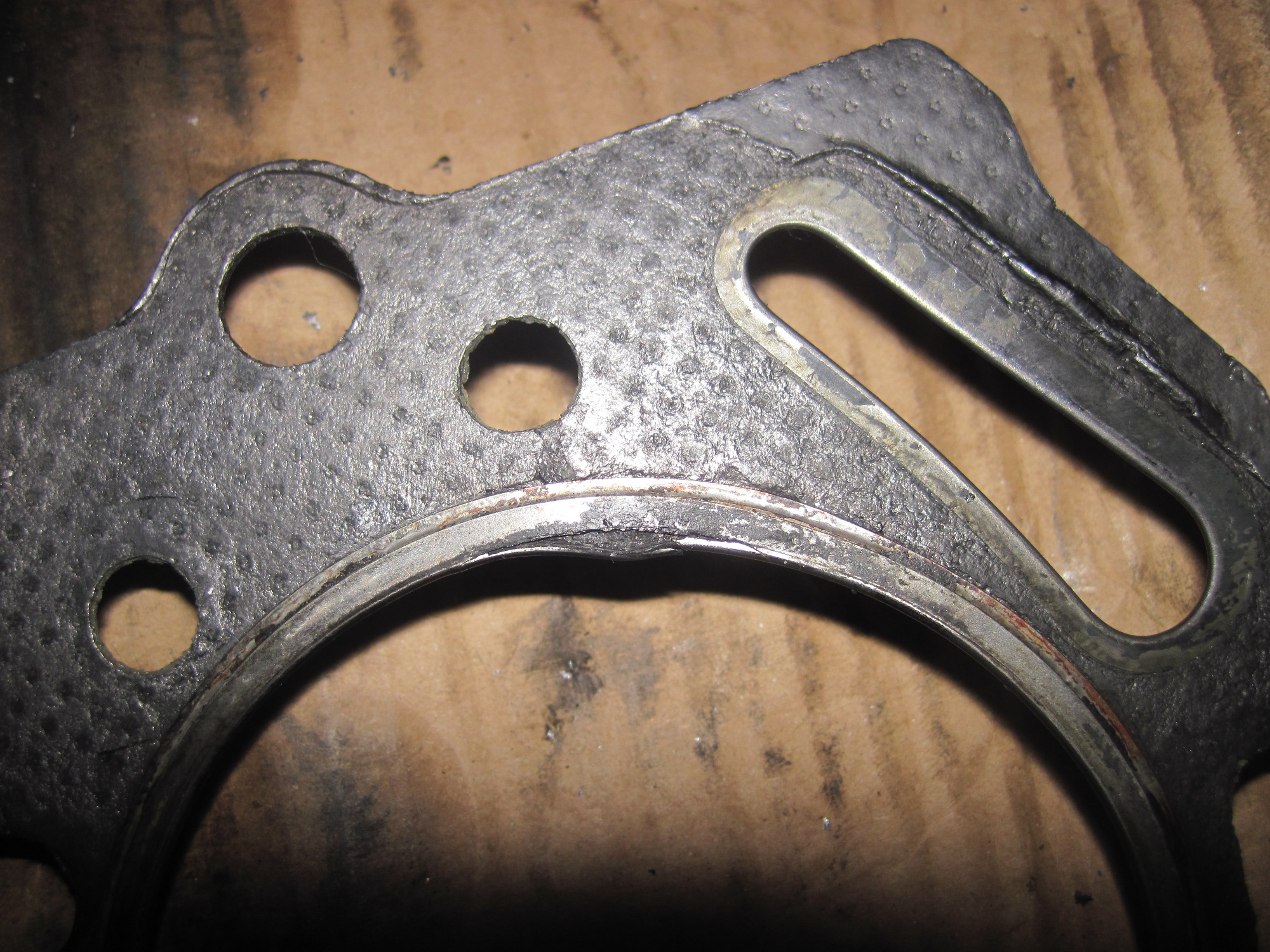

Проблема была в том что на горячую была течь антифриза из под головы, снял голову и увидел что на первом и четвертом поршне есть задиры, в цилиндре не каких царапин нет, возможно ли это из за прокладки? Знакомый говорит, что нечего страшного, аккуратно убери задиры наждачкой и поставь новую прокладку. Что вы думаете по поводу данных косяков?

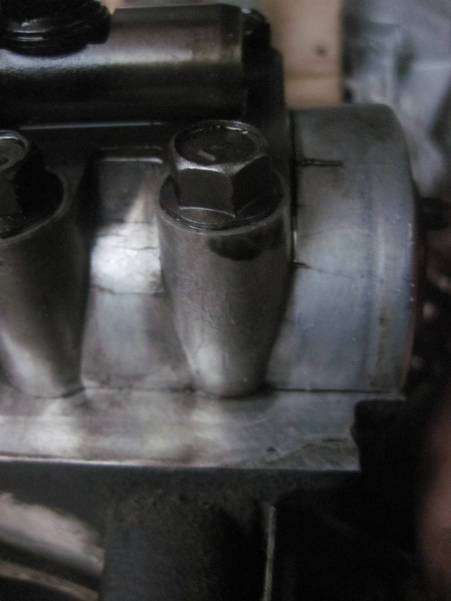

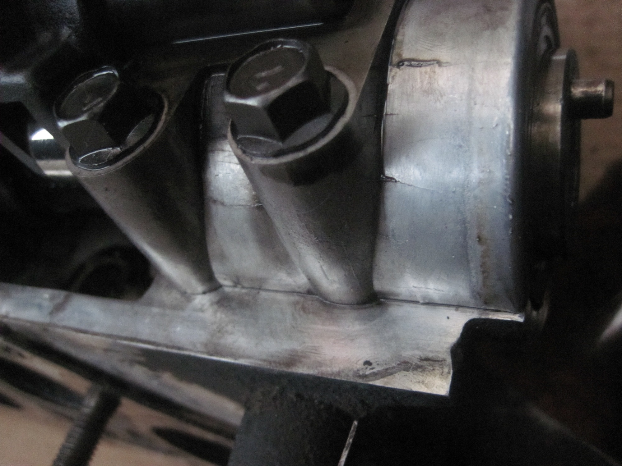

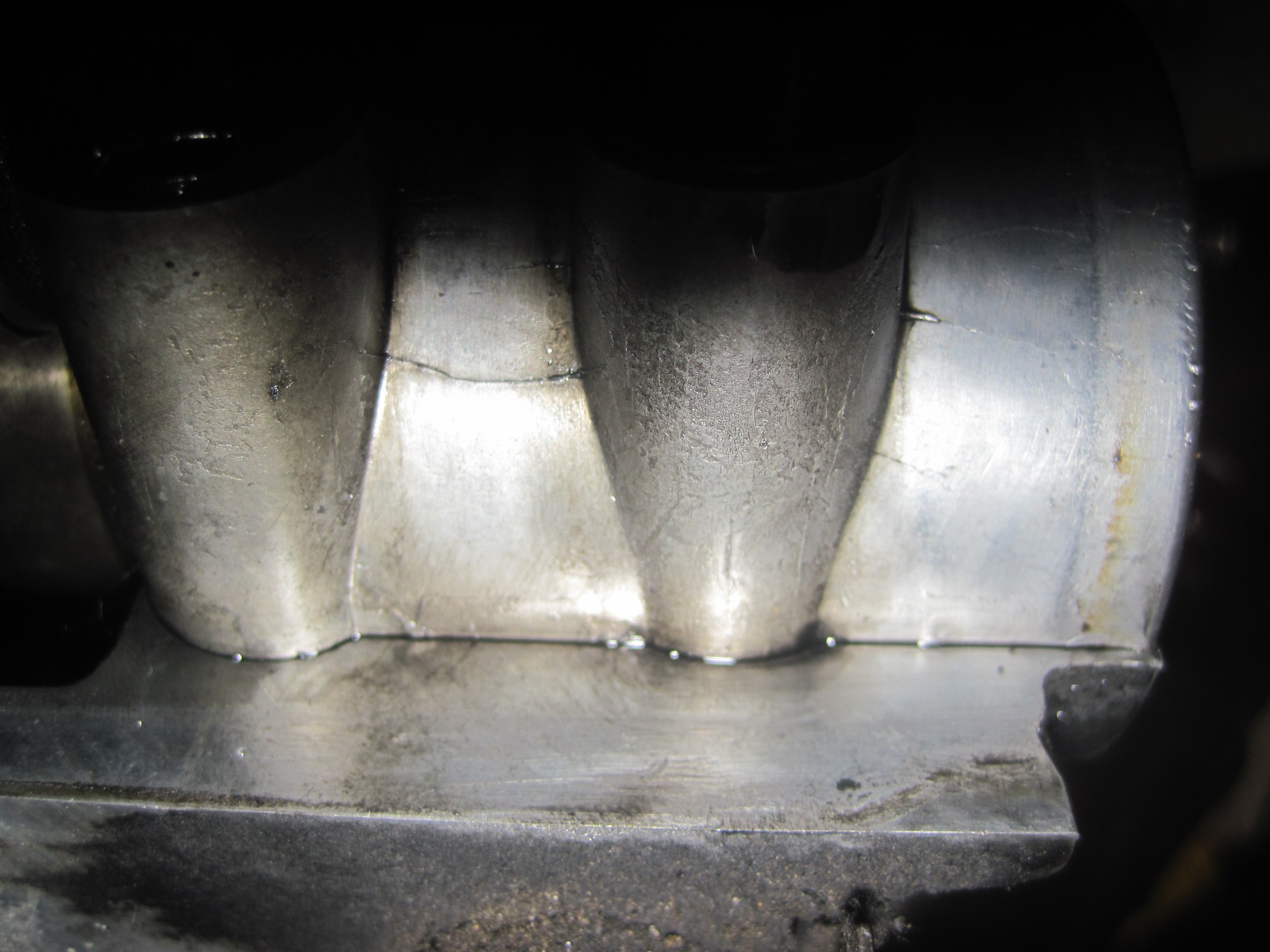

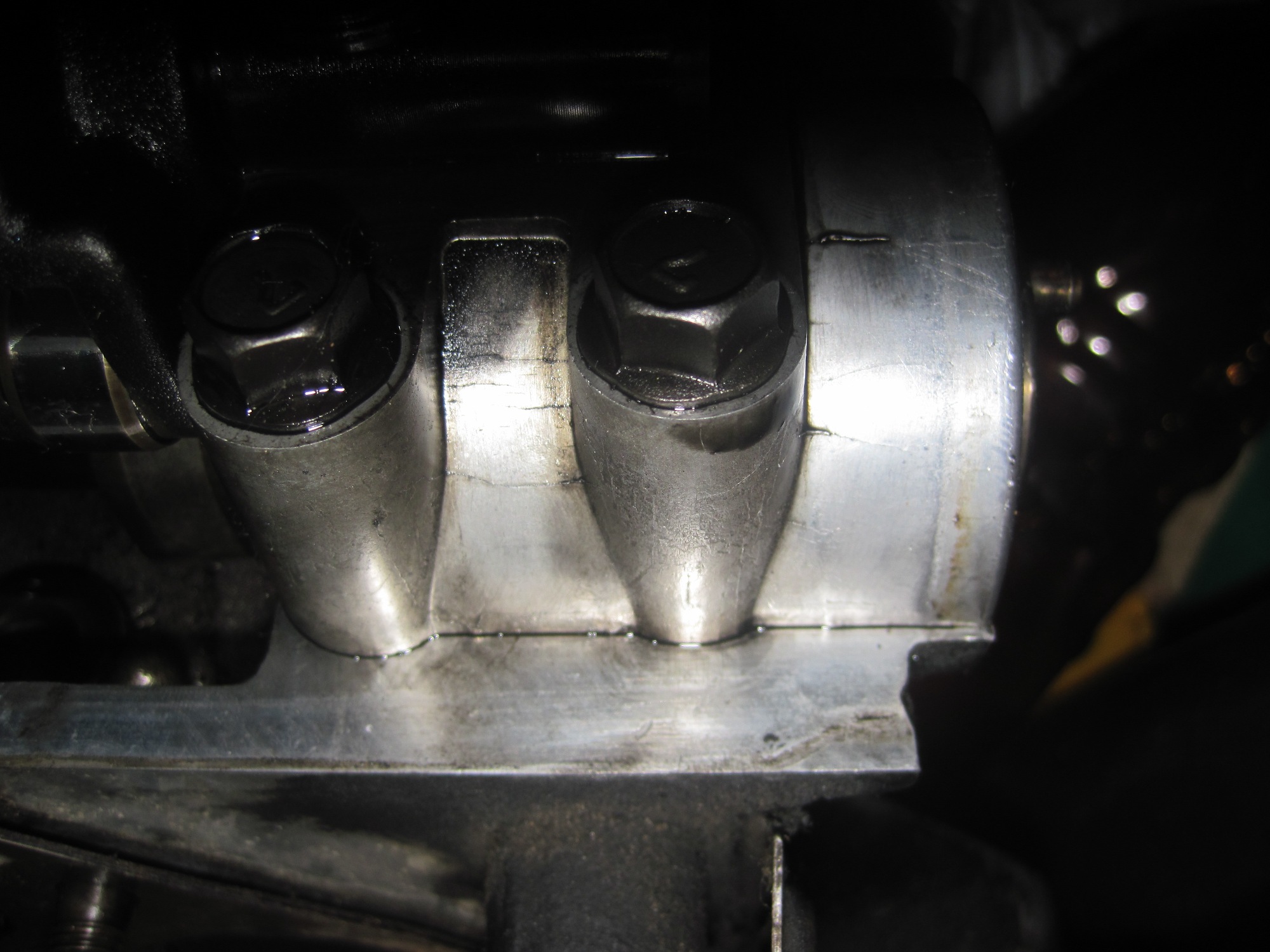

Также еще было замечено на крышке переднего подшипника распред. вала трещины, можно ли так ездить или необходимо менять, есть от старого движка данная запчасть но у них я так понимаю разная выработка.

На "наклёп" на поршне даже и не обращай внимания. Наждачкой не надо чистить, насыпишь песку тогда точно будут задиры.
По поводу трещин очень большое сомнение, а не литьё ли это такое?

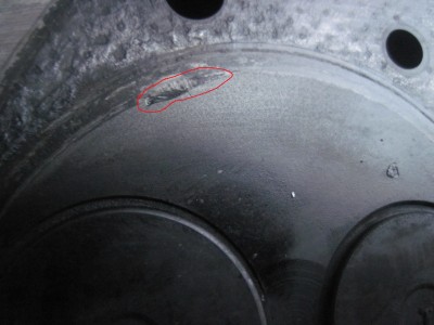

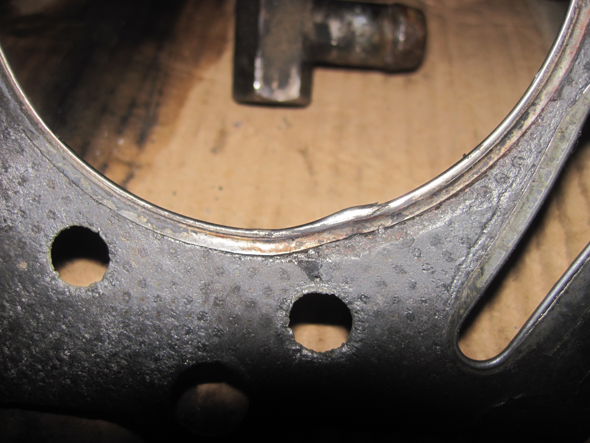

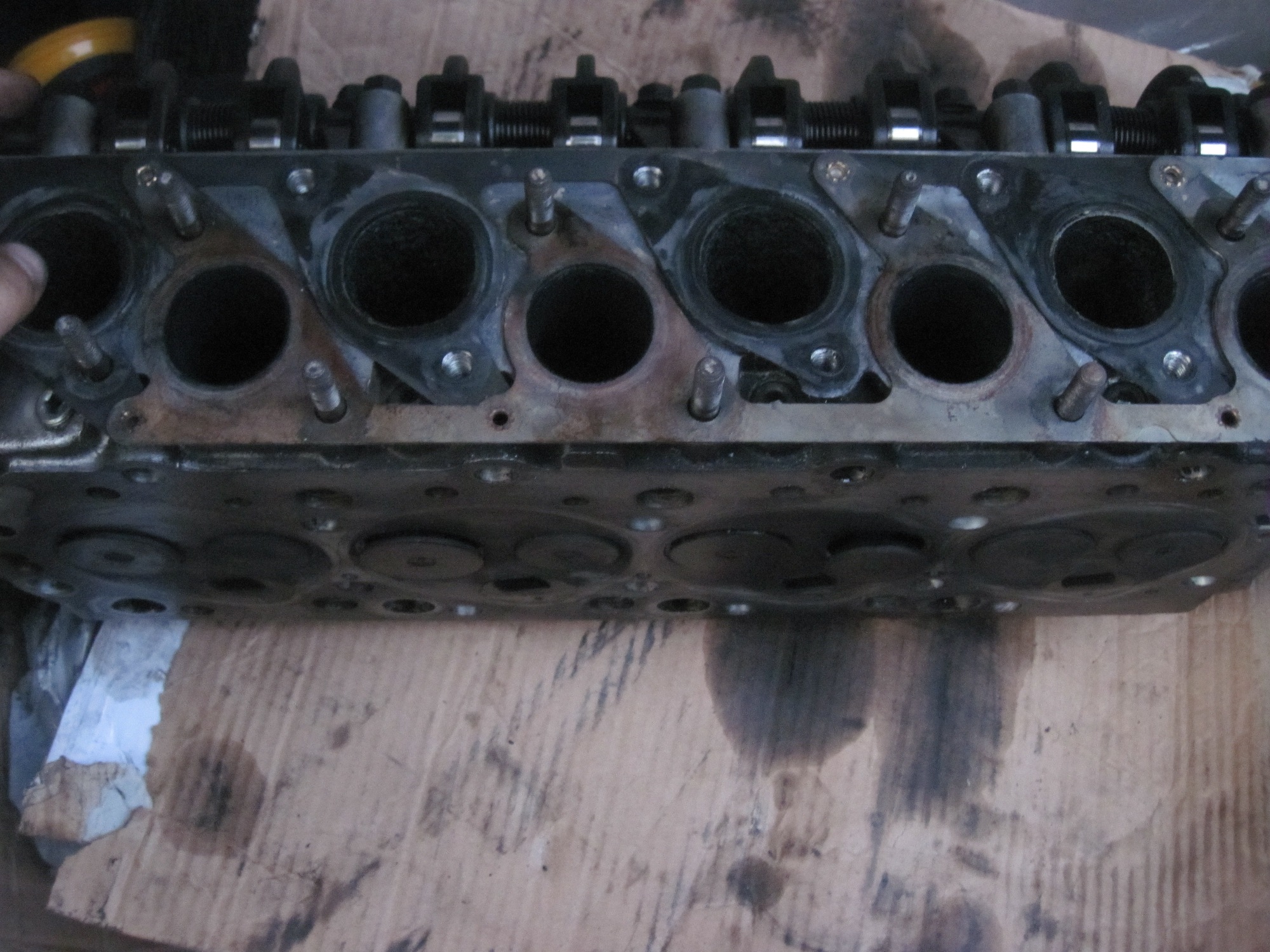

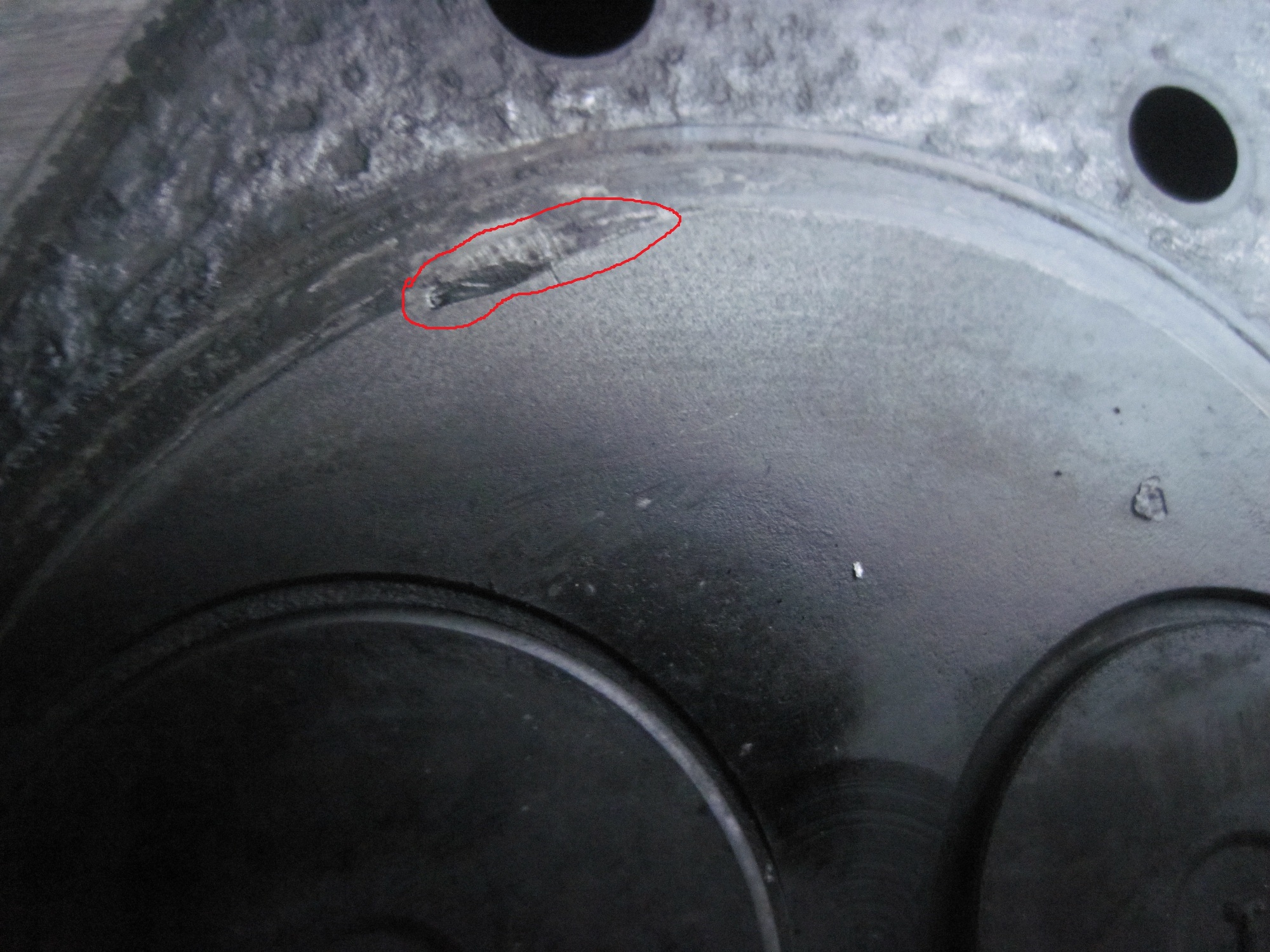

Свозил голову в механику, промерили, сказали, что голова прямая неповеденная, но сказали, что из-за "наклепа" на поршне образовалось углубление в голове (фото1) и надо шлифовать. Еще сказали, что клапана не должны выпирать (фото2) и что они немного шатаются типа тоже не должны. В итоге объявили ремонту на 10 тыс. Что скажите по этому поводу? Знакомый из автосервиса сказал, что если голова не веденная - не надо ее шлифовать и самому аккуратно выровнять место, где данная царапина. А по поводу наклепа на поршне может тоже убрать аккуратно и магнитом собрать стружку?

Два вида голов "выпрающие" и с углублением,люфт в направляющих клапанов со временем есть всегда надо смотреть насколько много, углубление в голове внутри прокладки я бы не шлифовал,выступ на поршне срезать ножом,стамеской.На трещины или брак литья забей

flamer писал(а):Два вида голов "выпрающие" и с углублением,люфт в направляющих клапанов со временем есть всегда надо смотреть насколько много, углубление в голове внутри прокладки я бы не шлифовал,выступ на поршне срезать ножом,стамеской.На трещины или брак литья забей
Про то что есть два вида голов я знаю, вот только нормально ли то, что один сильно торчит а остальные меньше?

Сними ось с коромыслами и промерь
