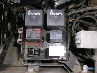

И еще у меня стоит очень секретный микровыключатель,обычно я включаю зажигание и так же лампочки не загораются а мигает дифференциал,потом я включаю микрик и загораются чек и пр ужина накаливания через пару секунд тухнут и можно заводиться.Так вот я выяснил, микрик прирывает рэлюшкой красный провод вот этой коробочки,при этом от этого же провода и запитывается,так вот сейчас на этом красном проводе питание отсутствует.

добавил фото

Да с секреткой я разобрался и удалил но при этом ничего не изменилось да и не должно было ничего измениться ибо провод который она размыкала и от которого питалась сейчас обесточен а должен быть под напряжением,а куда делись 12 вольт не понятно,может кто то знает что это за релюшка и может у когото есть электросхема этого узла,а то не понятно от чего отталкиваться.
