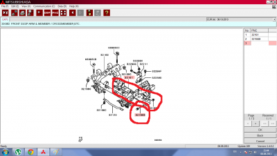

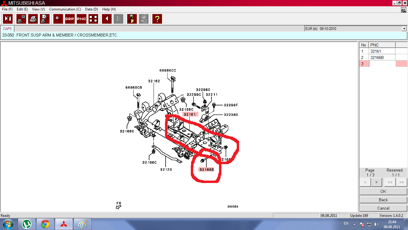

padjero999
Сообщения: 184
Зарегистрирован: 22 окт 2009, 23:12
Мой автомобиль(и):: Pajero IV
Откуда: Piter [98]
Re: Удары в ходовой части
Сообщение padjero999 »
Вот эти вещи....
да и еще была открученная вебасто...котел болтался
Страус вовсе не прячет голову в песок-он показывает нам задницу

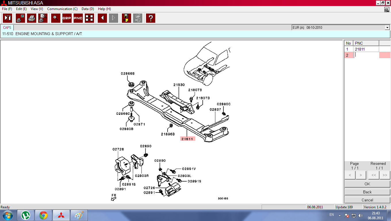

дим@
Сообщения: 77
Зарегистрирован: 09 сен 2009, 17:56
Откуда: Moscow[199]
Сообщение дим@ »
Да верно на втором изображении.Ошибка была в том что я попытался болты подтянуть(крутились свободно) но один лопнул,теперь подрамник весит на одном болту с право.Завтра еду в сервис и что удивительно они все откручены оборота на три.

болт высверлили и нарезали новую резьбу(установили болт большего диаметра),а резинки на заказ 5дней.Нашлась причина удара(оторвано левое крепление двигателя).Будем лечить,а вообще я думаю это связано с установкой тюнинг бокса зимой.Ускорение стало изумительное и на обгон при скорости 120-140 отлично идет.Все спасибо!!!

Frank NN
Сообщения: 355
Зарегистрирован: 03 июн 2009, 20:50
Откуда: Нижний Новгород
Благодарил (а): 22 раза
Поблагодарили: 28 раз
Сообщение Frank NN »
дим@ писал(а):Нашлась причина удара(оторвано левое крепление двигателя).
Это если я Вас правильно понял деталь 02726?(рисунок на предыдущей странице).
