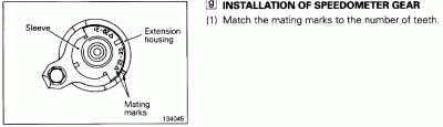

Такое чувство, что сломан зуб или пара на приводном колёсике в одометре (бывает когда пытаются *скрутить* километраж) Или в коробку вставили не родной привод от троса

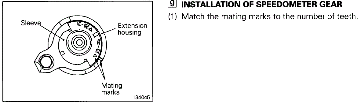

Вот нашёл ещё в мануале, что на приводе есть какието метки под разные приводные шестерни

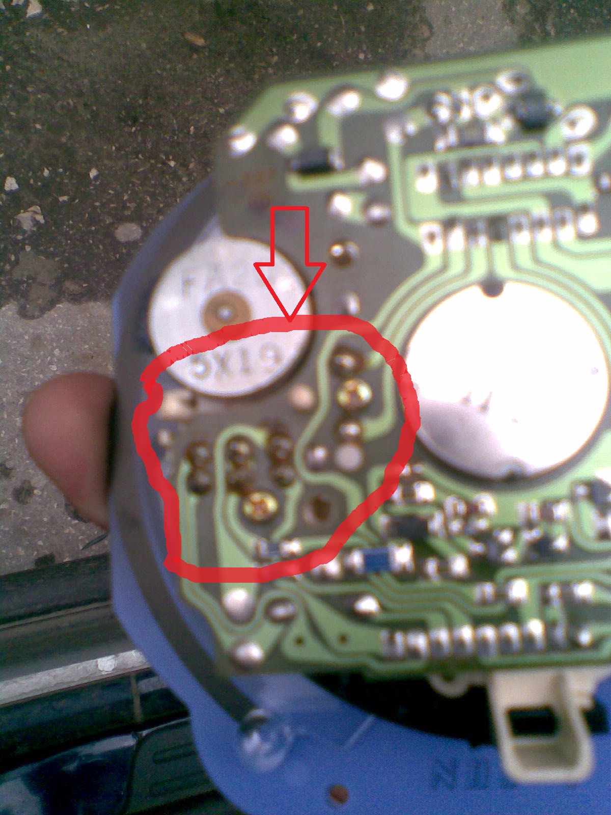

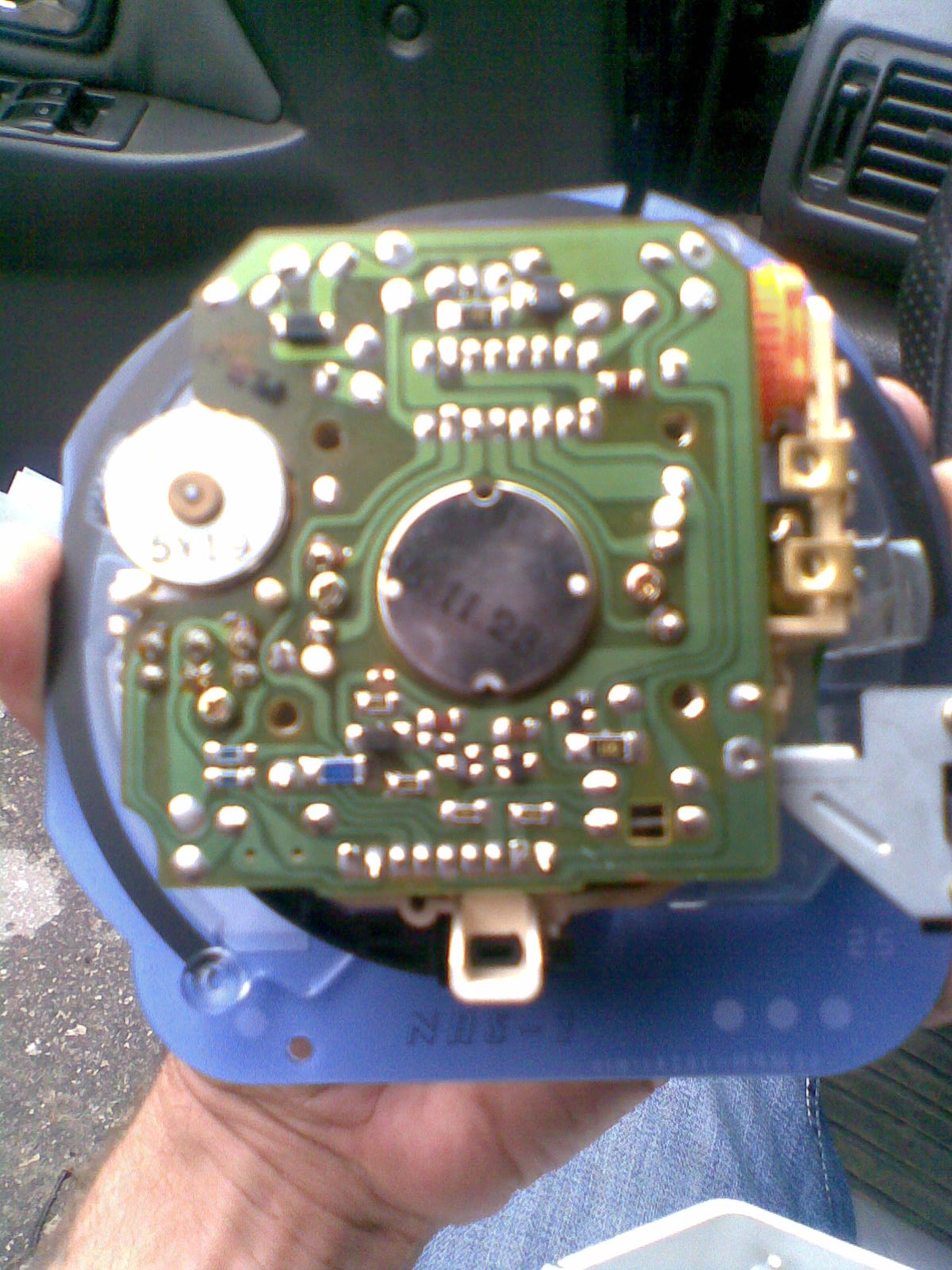

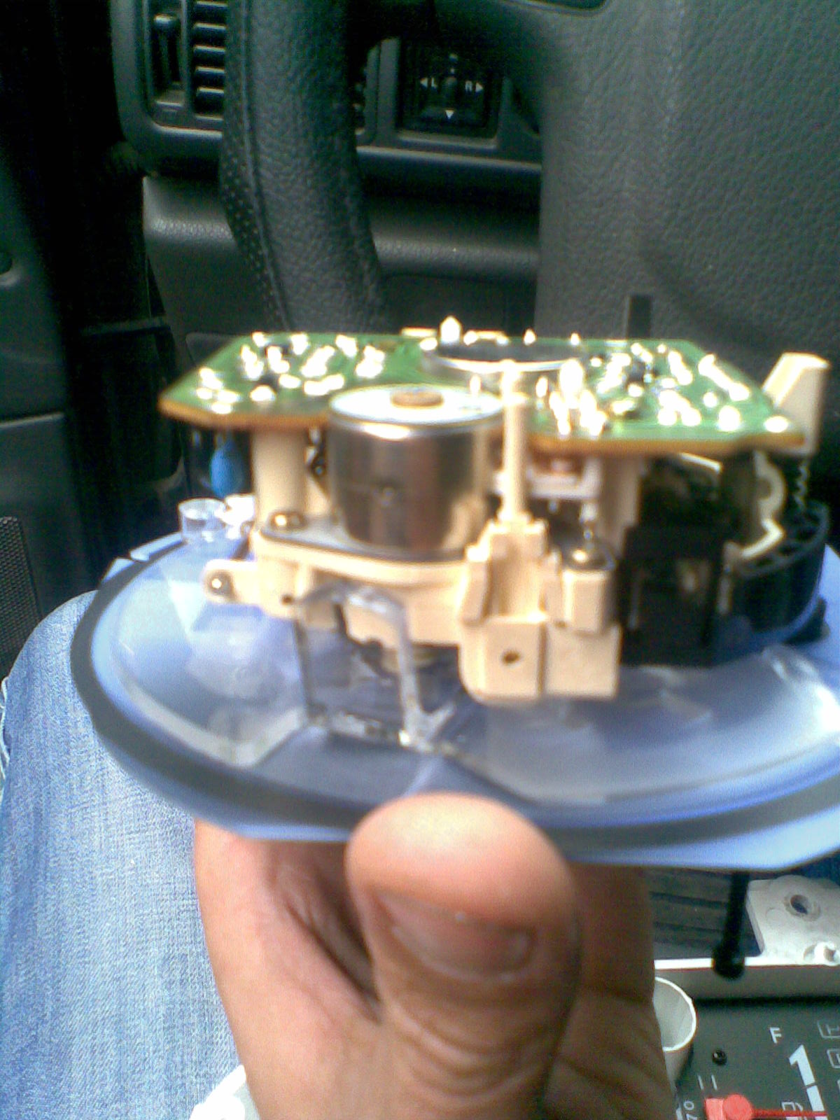

вот так он выглядит снятым:
и кажется кто то в нем ковырялся - явно не заводская пайка...
