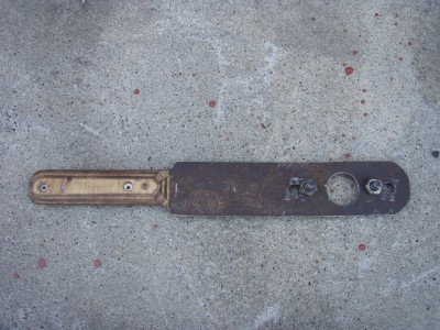

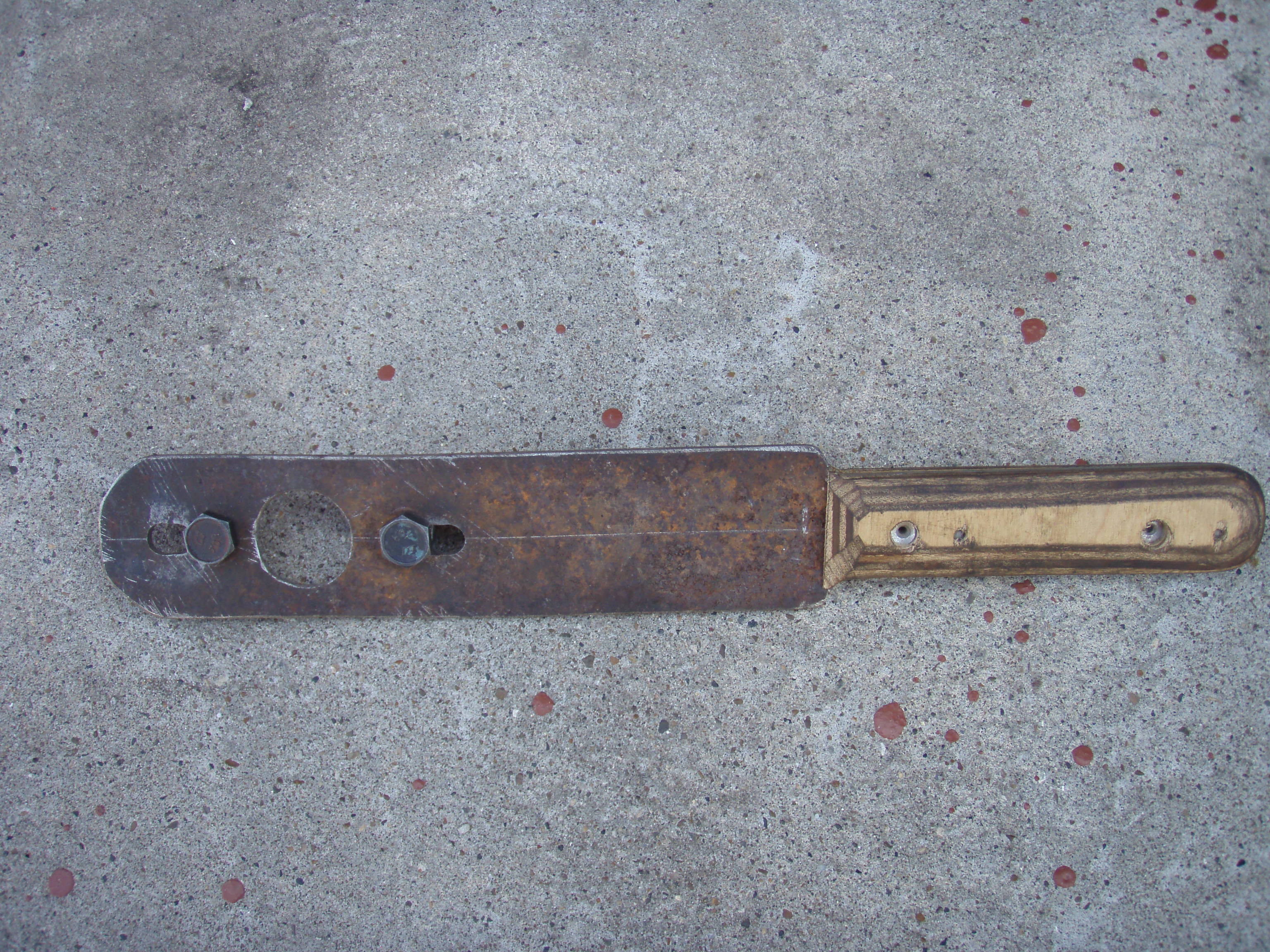

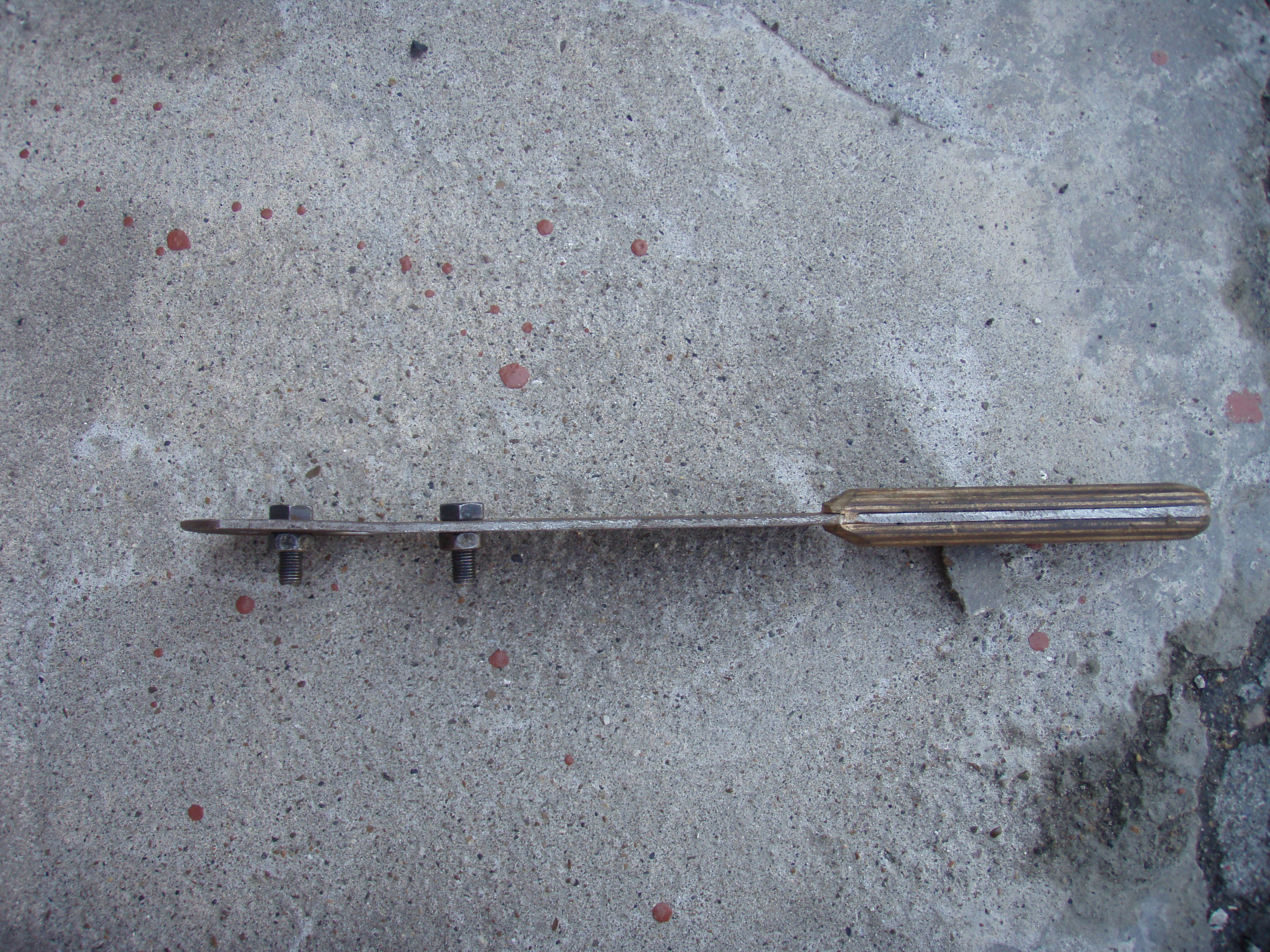

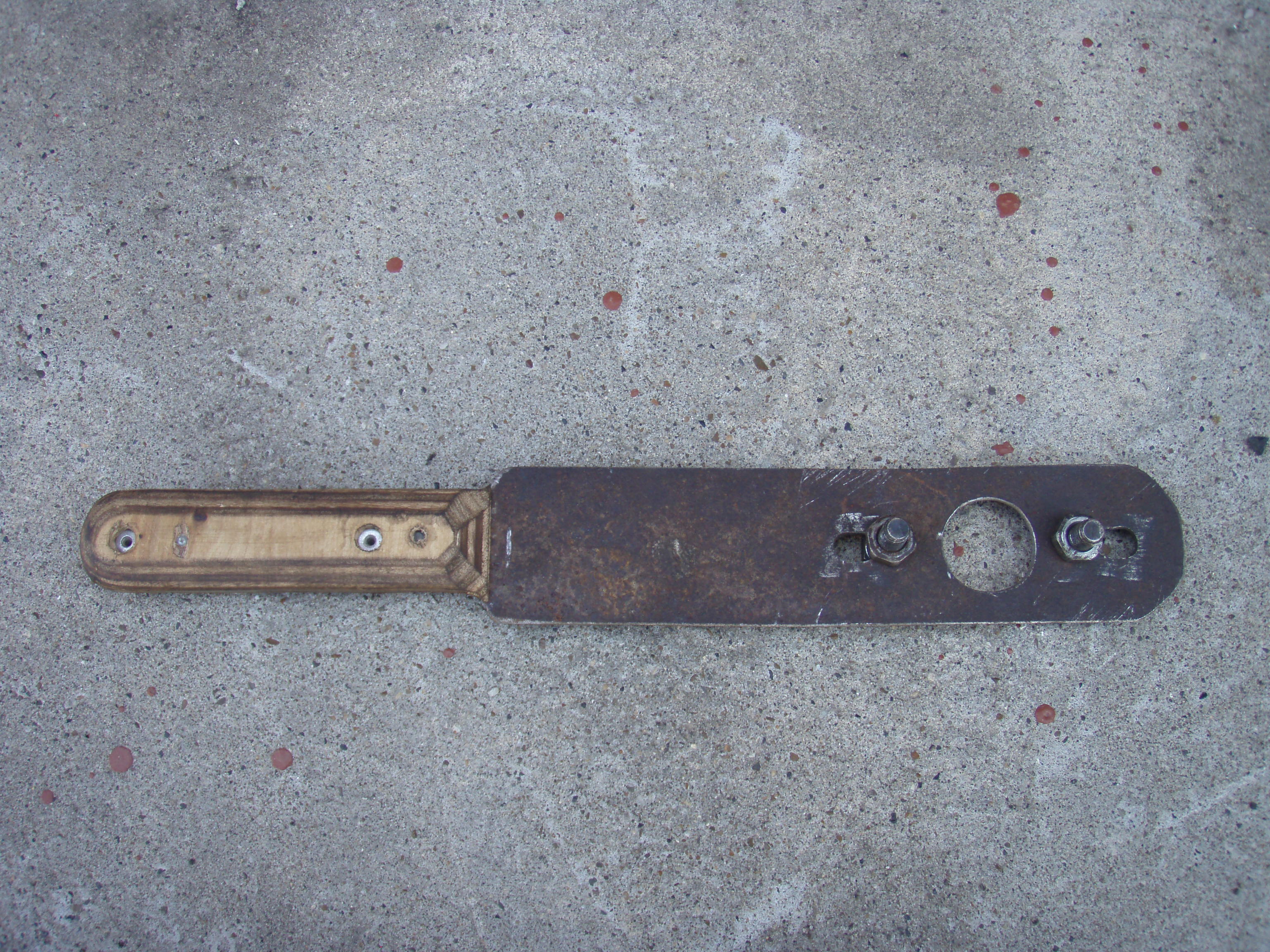

мака
Сообщения: 82
Зарегистрирован: 30 сен 2008, 18:27
Откуда: Пермь
Re: Как снять шкиф коленвала на 6G74 БЕЗ СПЕц-ключа?
Сообщение мака »
Вот такой приспособой работали на предыдущей и нынешней машине, рукоятка аккурат упирается в лонжерон рамы, так что помощник только придерживает приспособу в шкиве.
Единственное, надо железо толще, в последний раз винтиться начала.
С ней же звезды распредвалов откурчивали, тока болты на более длинные перествляли.
