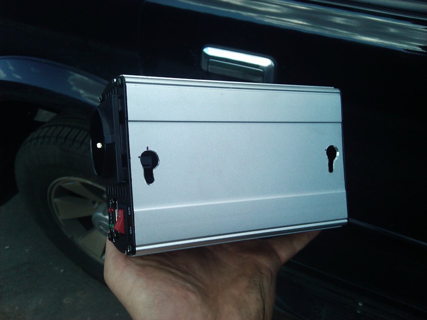

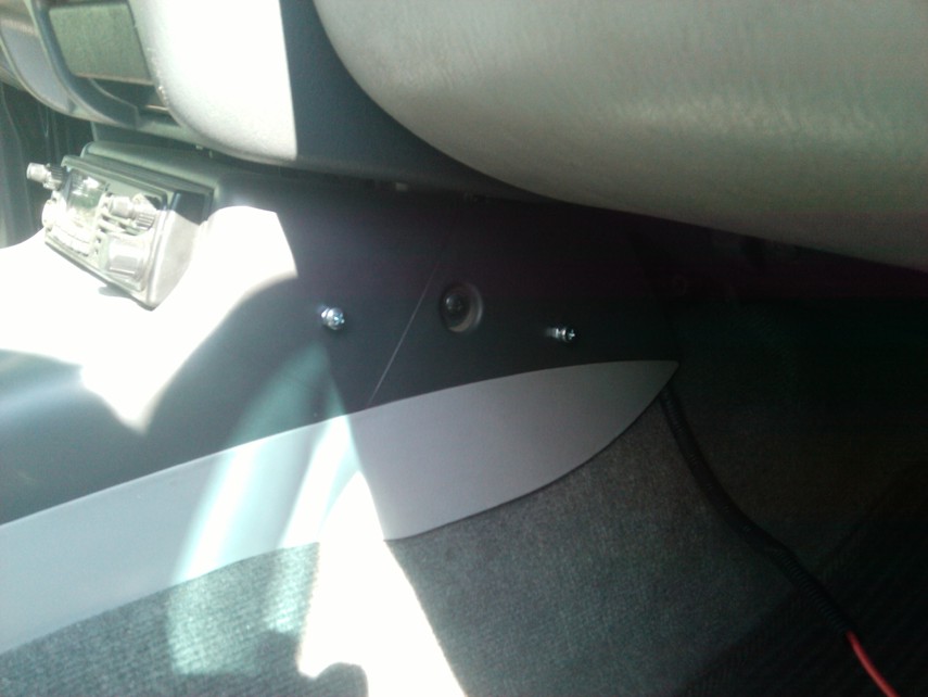

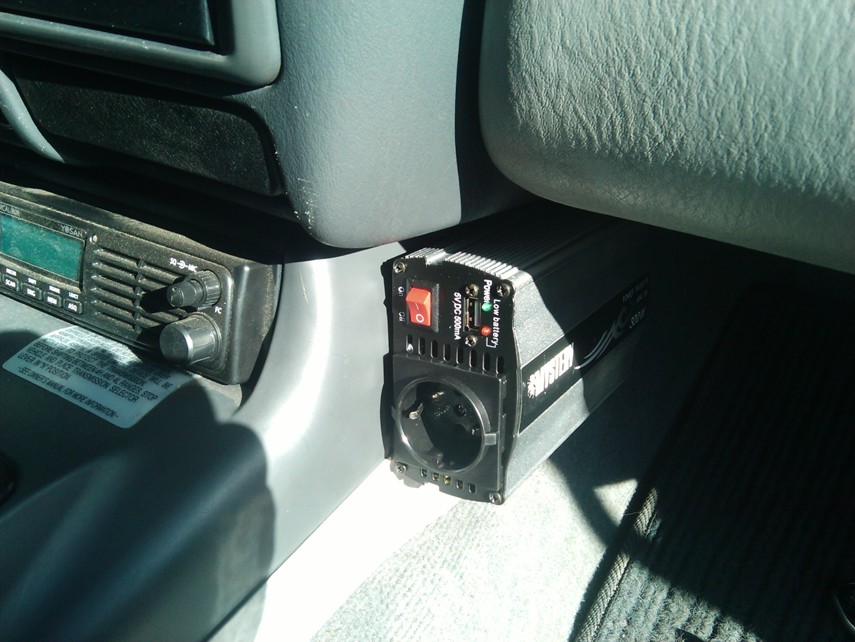

Пример установки инвертора в МПС. Давно хотел 220В в машине, цель - зарядка ноутов и другой мелочевки - бритва, фотоаппарат, рации. Соответственно, мощности в 300 ватт хватит за глаза. Розетка нужна была как можно ближе к штурманскому месту, в багажник подключать ноут и тащить провода до первого сиденья - не вариант :) Подключать к прикуривателю - неудобно, монтировал стационарно. Для 300 ватт вполне достаточно провода 2.5 квадратов и предохранителя на 30-35 ампер. Подключение простое - плюс к аккумулятору через дырку за приборной панелью, минус - под консолью на любой серьезный болт. Как закреплен - видно на фотках, от шляпок винтов до гаек - расстояние миллиметра три, ровно толщина задней стенки инвертора, который просто одевается на эти шляпки и с небольшим усилием сдвигается вниз. Чтобы не болтался - на задней поверхности приклеены 2 полоски (над и под болтами, вдоль всего корпуса) вспененного двухстороннего скотча в 5 слоев (с последнего слоя не снимал защитную пленку, чтобы не приклеился а только амортизировал). Сидит уверенно, и для отвода тепла немного места есть :) Ногам почти не мешает.
Установленный инвертор в ногах переднего пассажира.

Собранный инвертор
Собранный инвертор

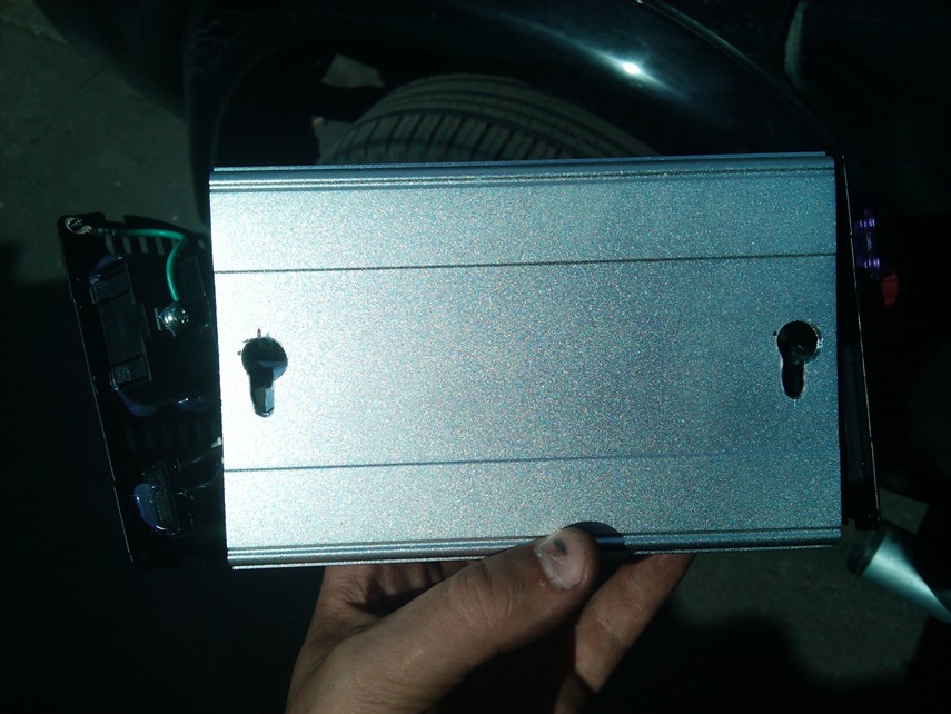

Полуразобранный инвертор - чтобы при сверлении отверстий не повредить внтурненности
Болты с гайками с внутренней и внешней стороны консоли

Он прикрастно встает под сидушку и в ногах не мешает, прикручивается к сидушке(через уголки) и это правильней а то в пылу сраженья штурман снесет его ногами и затопчет в говна ::-D:

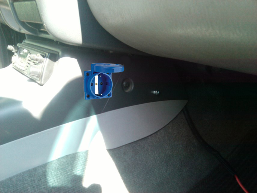

Или, как вариант, приблуду в багажник, а в кабину вывести розетку с кнопкой "вкл/выкл". На радиорынке какую-нибудь защищенную поискать, вроде такой:
Как-то так: :)
