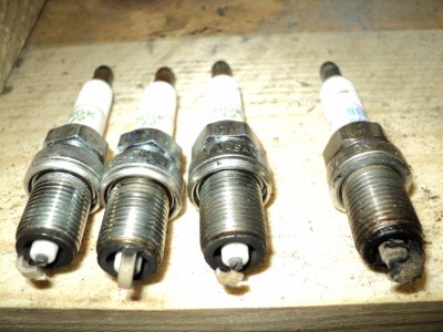

2) свечи чёрные, резьба в начале в масле.
