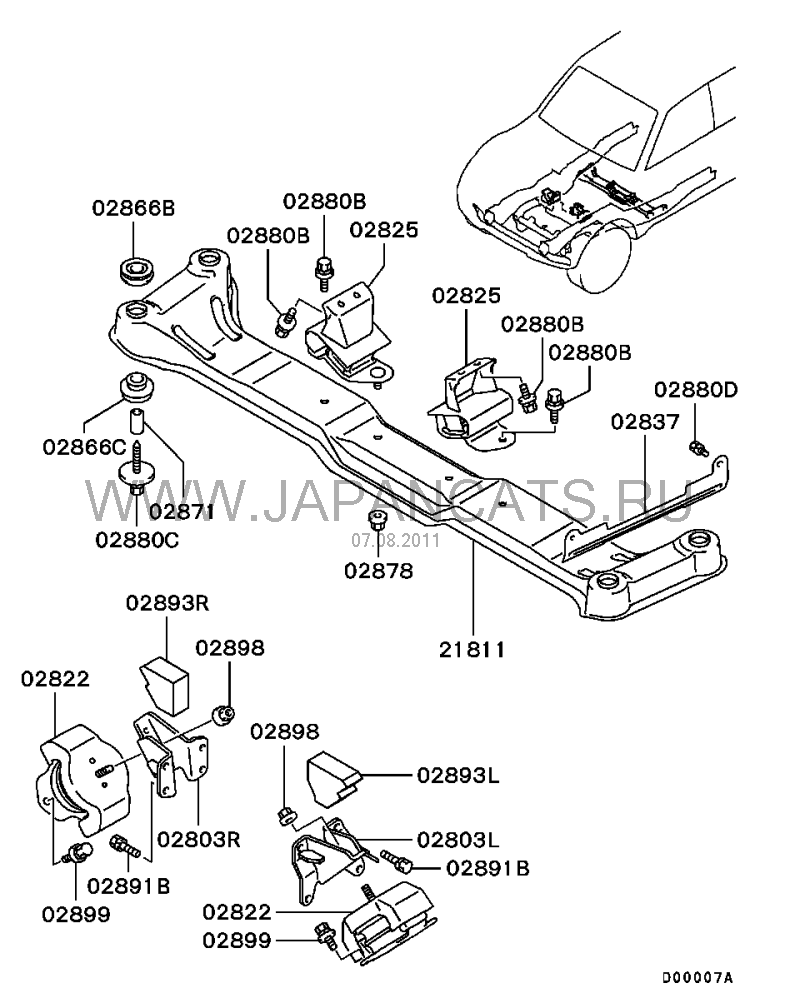

Подскажите пожалуйста по подушке двигателя.Обломило болт крепления двигателя(подушка сама в норме).Можно ли заменить отдельно болт или подушка с болтом сварены.Спасибо за ответ.

Спасибо разобрался.Опора двигателя неразборна,болт залит резиной и приварен к металлу.
