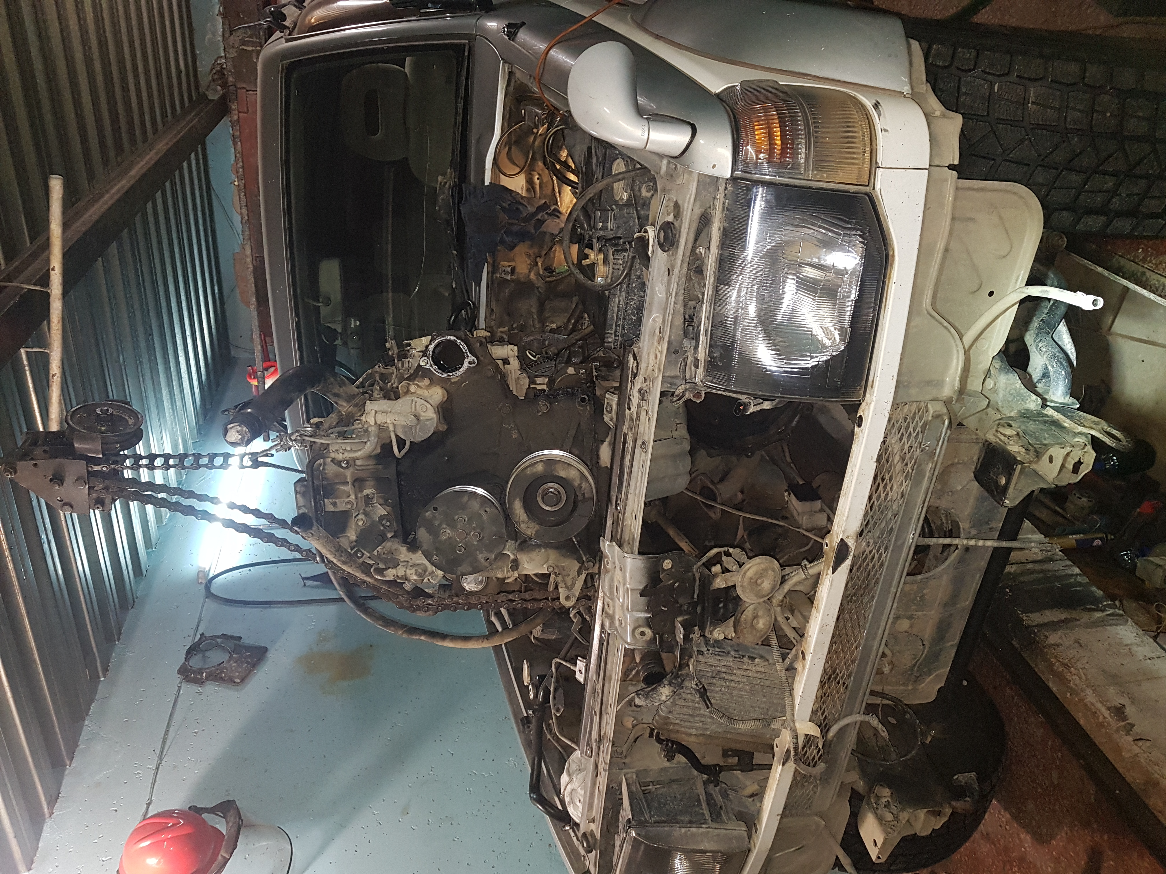

Re: Снятие ДВС 4М40 из моторного отсека... Впервый раз хочу...
Всем привет!
Ситуэйшн 1 в 1. Разве что рельса на потолке висит)) Движки не снимал никогда, а тут целый жип.
Работать буду один в ограниченном пространстве. Морду разобрал, бампер, все радиаторы, компрессор кондишина скинул (походу зря, да?). По строполению и вирамайна в принципе вопросов нет. Вопрос по крепежу. Что с акпп? Подушки-опоры двигателя? Нужны ли спец ключи или какие-то головняки вообще не стандартные? Салон, вроде бы, не трогаю? Акпп с раздаткой шевелить надо? Заранее спасибо за ответы))

Спец ключи не нужны, все откручивается обычными. Для простоты( упрощения) процесса. открути коробку от балки ( открутив ручки кулис), положи на торсионы ломик и сдвинь вместе с двиглом в перед. это поможет с легкостью открутить верхние болты на коробке
сдвигать либо рохлей или под катным домкратом
Двигатель снят.
Гидротрансформатор оставил не тронутым, открутил болты на маховике через нижнию лючек.
