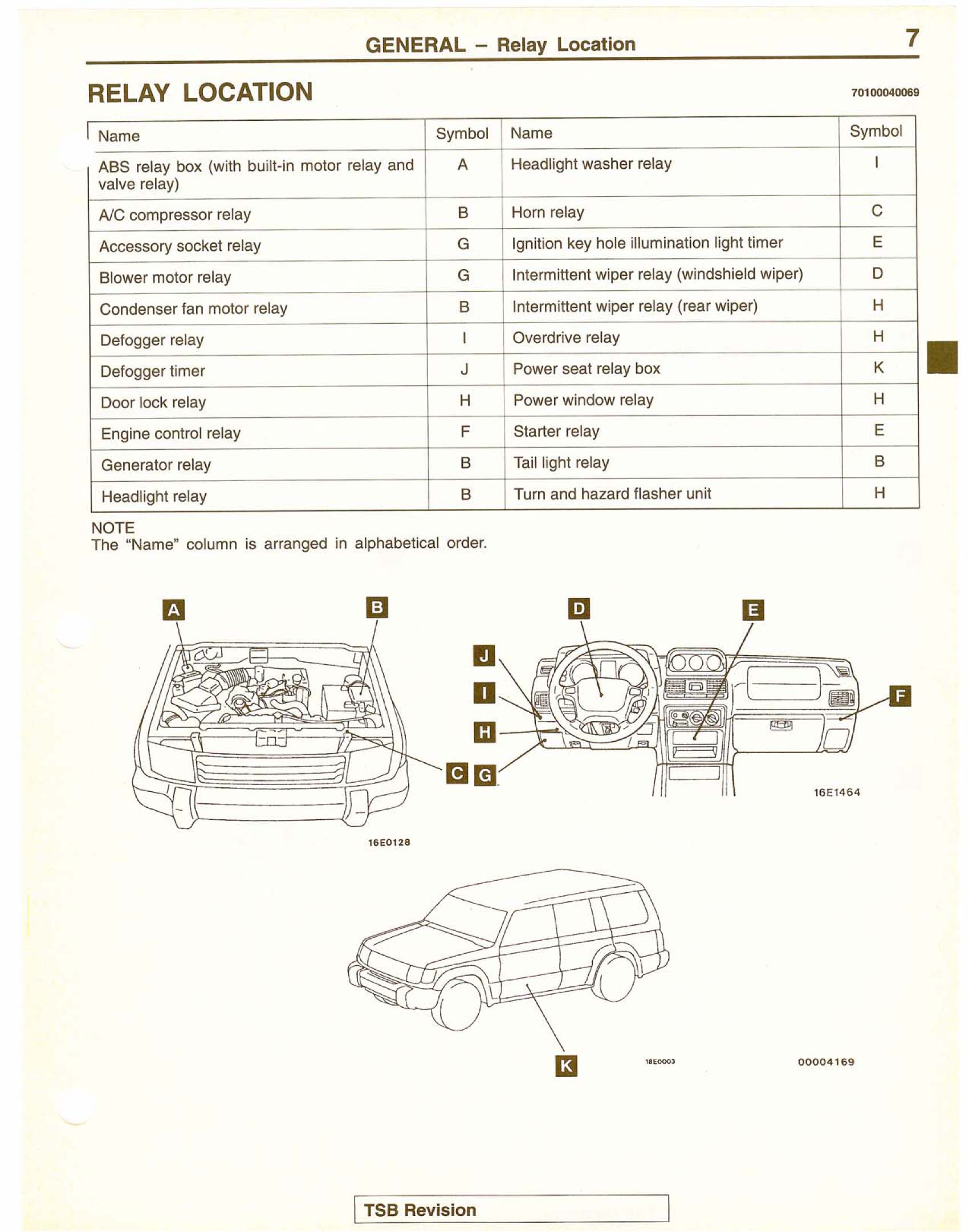

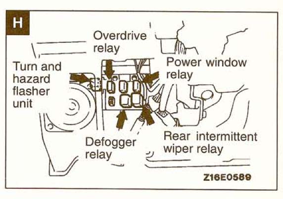

Привет соклубникам! Беда такая- перестала работать четвертая передача, много тем по этому поводу прочитал, все в принципе понятно. Возник один вопрос, где находиться рэле овер драйва (ну или как там его называют правильно), знаю, что должно быть где то под рулем. Разобрали практически всю переднюю панель-нигде нет. Может где еще его могут спрятать. Все остальное: соленоид, предохранители, термо датчик смотрел- все норм.
машина араб, 98г., 3 литра бензин, автомат v4wa2.
заранее спасибо и сильно не пинайте))

Alex_F
Сообщения: 766
Зарегистрирован: 12 янв 2009, 19:58
Откуда: Мытищи
Re: не могу найти реле овер драйва
Сообщение Alex_F »
Этого достаточно?
maxx25.vl
Сообщения: 87
Зарегистрирован: 14 апр 2010, 19:52
Мой автомобиль(и):: Паджеро 2, рестайл. Эклипс G2.
Откуда: Калуга
Сообщение maxx25.vl »
Спасибо! буду смотреть
