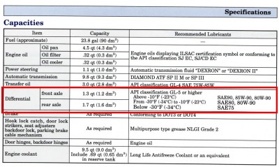

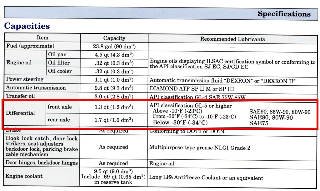

люди добрые подскажите по заправочным данным на 3литрового паджероIV. двс мосты и тд. спасибо

Хоть и для П3 но одно и тоже

как то нипанятна. я французкий учил, а тут на английском.))а на русском есть?

1 кубический дециметр - 10 кубических сантиметров - практически 1 литр
1,2 литра перед и 1,6 литра зад - это дифы
