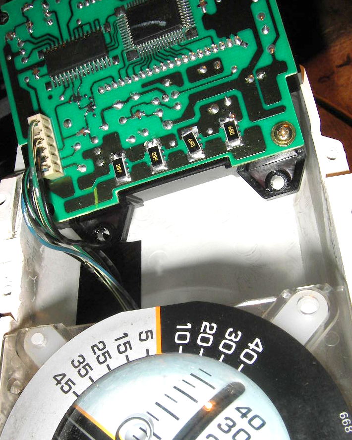

Плохо работал термометр, обычно не работает, но если постучать что циферки все же загораются
на выходных разобрал его, а на табло черное пятно. Это все кирдык термометру? или может оно так и должно быть?

это остатки воздуха выжигают из вакуумной трубки индикатора.
нормально это. на всех вакуумных приборах такое есть.
стучать не надо... ::-|:
лучше пропаять всё аккуратненько... :*THUMBS UP*:

сзади на термометре - 4 резистора керамических. вот они и отваливаются.... 8 раз ткнуть паяльником и будет тебе счастье...

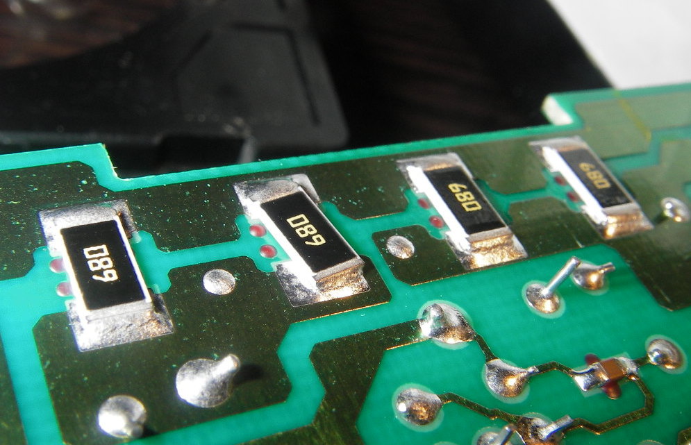

Резисторы которые надо паять,на всех четырех трещины на пайке.
Трещины
Трещины
Запаяны
Запаяны

ну как бы это не трещины,в чистом виде....
эти резисторы,стоят по цепи накала индикатора(4 тонких горизонтальных ниточки внутри),грубо говоря в его подсветке.
но если на ЖК индикаторе умирает подсветка,то там все равно хоть что-то но видно. это поляризованые кристаллы.
а вот в газонаполненых индикаторах,без питания на накале-не будет видно ничего.
ток там достаточно большой,и происходит нагрев резисторов,потом при выключении-остывание,ну и... припой теряет свои свойства,бывает аж раскрашивается.
резюки по 2 в параллель стоят,именно для того,чтоб поменьше грелись.
если место позволяет,то можно РАЗ и навсегда припаять керамические резисторы,ватта на 2. по одному 340 Ом,вместо 2-х по 680.
или совет по восстановлению этих- побольше припоя на торцы резисторов! делайте в виде капли-хватит на гораздо большее время.
