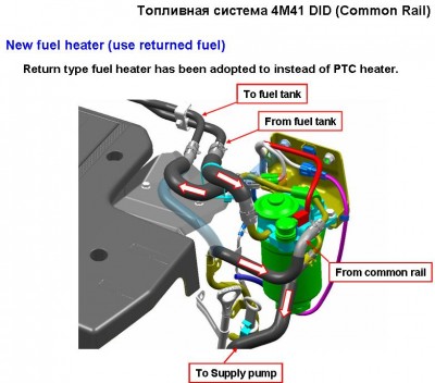

Заказал себе НМПС 2,5 дизель в комплектации S05 - instyle. При прохождении тест-драйва менеджер заявил, что родной топливный фильтр с подогревом!!! Так ли это???

Через него обратка проходит. Т.е. подогреватеься во время работы двигателя.

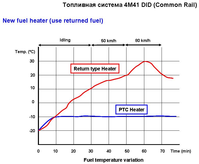

Причём, после некоторого времени даже эффективней, чем электричеством (PTC).Семнадцатый писал(а):Через него обратка проходит. Т.е. подогреватеься во время работы двигателя.
На 2.5 схема такая же
