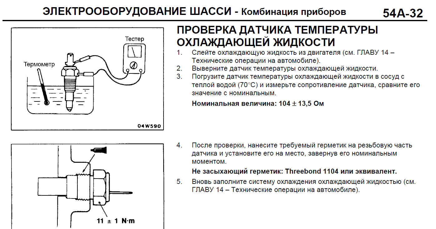

спасибо, воздуха не обнаружил, патрубок заменю, а чем можно проверить температуру помимо датчика с одним контактом и связанного с ним указателя?
я предпалагаю датчиком с двумя контактами если знать зависимость сопротивления датчика от температуры антифриза, может у кого есть инфа по этой зависимости.

DJ ХОЧУ Вот тебе картинка

Когда ""перегревается"" (по стрелке указателя температуры) проверял мультиметром в режиме омметра между выводом датчика и массой (штатный провод отсоединял) стрелка падала в ноль а мультиметр показал 64 Ом при этом термос закрыт (судя по патрубкам) т.е. перегрев. мой вывод термос левый, но на моём веку я не встречал термосы, которые после запуска двигла подклинивают, а потом всё норм. а вообще непонятка какая то (за рулём 15 лет и всё своими руками и головой ремонтировал)
