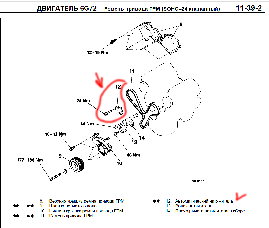

спасибо большое! Надежда озаряет теперь наш маленький отряд )
Вала по одному с каждой стороны. Думается что лопнула пружина натяжителя.
Пойду до него долезу и посмотрю что там и пересчитаю зубья на ремне.
В соседнем сервисе сказали - новый мотор 1200евро и установка 1700 и пару недель подожди, не хотят мне ремень просто поставить почеловечески
пс в дальние поездки берите с собой тент! Пипец вещь нужная.
спасибо за картинки!

швевды настойчивы в том, что шкифа два, а клапанов 24. Пойдём разбираться..

Re: сломался в швеции.заканчивается виза!нужна помощь
откинь крышки шестерён (№1 на картинках от Nemarov-a)
сам всё увидишь...
если 12-ти клапанник - быстрей всего лопнула пружина...
зубья на ремне неча считать..
ставь по меткам - без фанатизма на родину!
удачи!
сам всё увидишь...
удачи!

Если щелкнуло на НЕЗАВЕДЕННОМ МОТОРЕ, значит гидронатяжитель грм.. ты долго крутил потом?? ниче не брякало? если нет ,то снимай и пытайся выставить грм по меткам.. От россии далеко?
накряйняк купи бензина ,облей машину и сожги, потом фото+видео отчет сделай..

Может и такое быть, по одному валу в головке а клапанов 24, как раз 181л.с.Mugen писал(а):швевды настойчивы в том, что шкифа два, а клапанов 24. Пойдём разбираться..
Насколько мне известно у 12кл стоит трамблер.
Либо недешовый ремонт, либо транспортировка на эвакуаторе, если будешь буксировать на колесах - обязательно снять оба кардана, без снятия коробка не выдержит долгой дороги.
