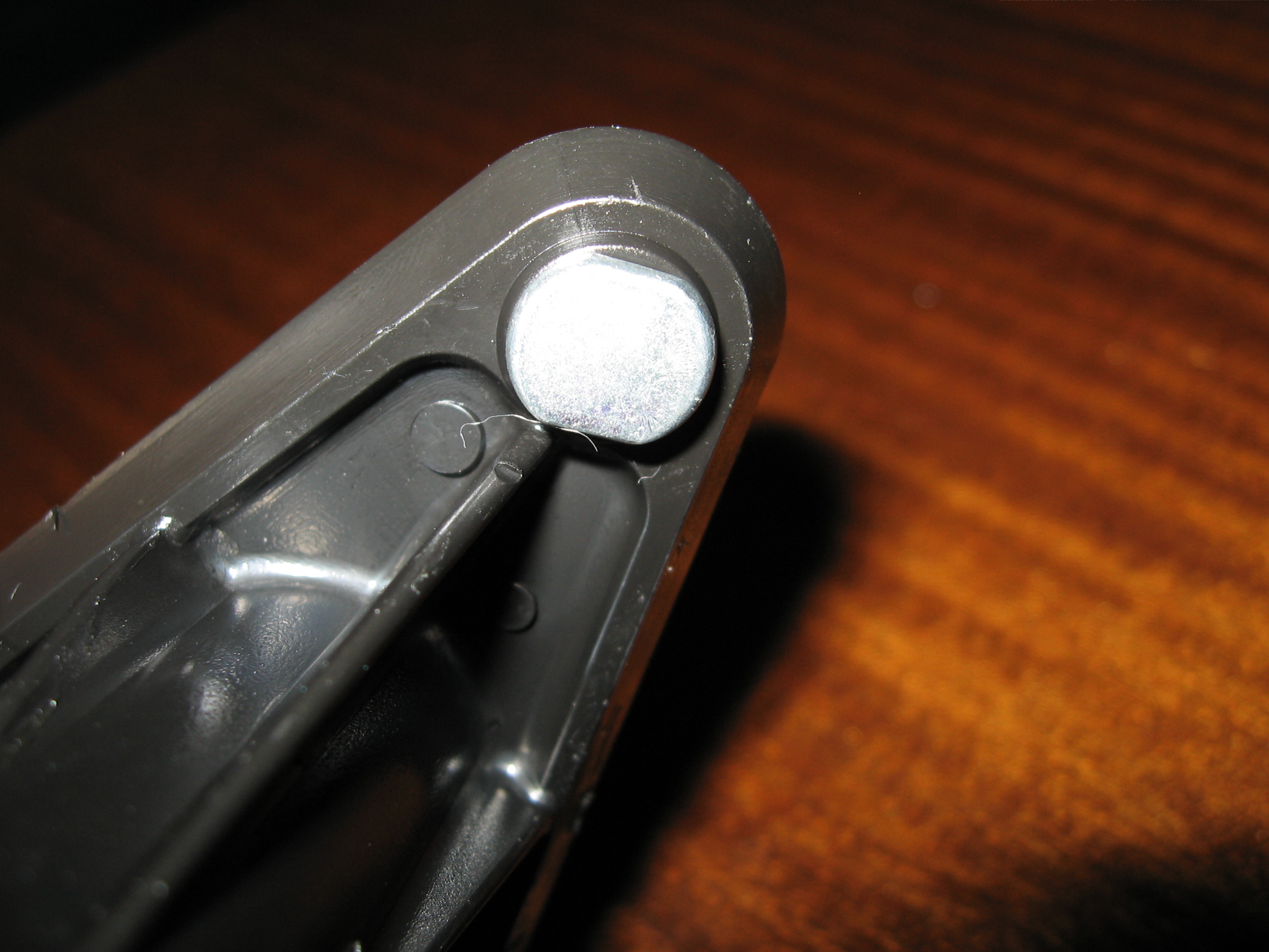

В общем с последнего времени стеклоочиститель со стороны водителя начал плохо работать, гулять в пазе и приподнимать жабо :%): Ко всему еще исцарапался весь поводок стеклоочистителя (как я понимаю о жабо). Сегодня добрался до сервиса, там попытались снять поводок - не вышло. В итоге через 15 минут таки сняли (правый снялся без проблем). Как только сняли поводок штырь (не знаю как еще назвать деталь) провалился внутрь. Оказалось, что площадка крепления к кузову сделана из пластика (!!!), все три "уха" напрочь оторваны и вся конструкция держалась на поводке и его гайке. В сервис приехал под закрытие поэтому в качестве экстренной меры попытались склеить все супер-клеем. Эффект был немножко предсказуем ::-D: При затяжке болтов все опять оторвалось. В итоге все собрали назад и повесили на поводок. Дворником пользоваться запретили ::'(:
Приполз домой расстроенный стал искать "штырь". Отдельно не нашел. Рычажный механизм очистителя в сборе по каталогам не ищется. Искал на автодоке и екзисте. Джапанкатс каталог тоже ничего не дал. Не знаю даже как теперь быть. Прикладываю картинку с искомой деталькой. Буду рад любым наводкам на VIN детальки или на механизма в сборе (без мотора есессно).

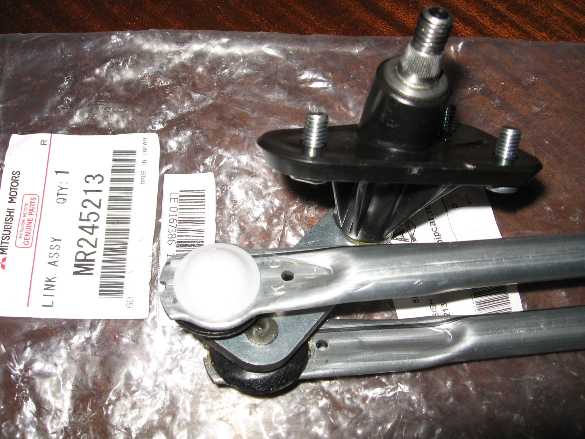

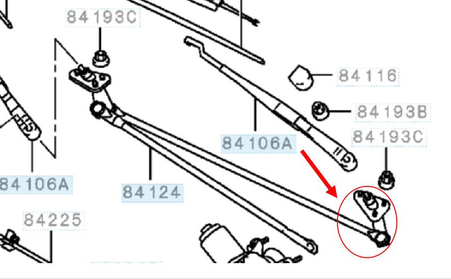

Есть мнение, что MR 245213 (Трапеция переднего стеклоочистителя, на картинке 84124) это то, что мне нужно в сборе, но полной уверенности нет.

У меня вообще,это хрень что на картинке красным овалом отмечена,закисла пипец!Скрипит,жесть.Еле двигается.Рукой из нутра хрен провернёш.И щётки как дёрганые чистят.Заказал эту 84124 трапецию.В тяпницу поеду заберу.Пытался старую открутить.Из трёх гаек только две откручиваются,третью придётся высверливать.(прокручивается,с низу просто шпилька.).Что справа,что и слева такая же хрень.

В сборе, номер для заказа MR245213 http://www.exist.ru/price.aspx?pcode=MR245213

Вот с обратной стороны шпилька которая прокручивается при отвинчивании гайки.Подлезть оч трудно.
SNOOPER писал(а):В сборе, номер для заказа MR245213 http://www.exist.ru/price.aspx?pcode=MR245213
Точняк!Дорогая сцука.3603,59 р. отдал.

Странно, у меня вроде без проблем открутили. Видимо потому, что уже только уши одни остались и гайки не закисли. Надо будет ремонтников предупредить. Кстати, в руководстве по ремонту упоминается, что деталька в сборе меняется и трогать ее лишний раз нельзя т.к. выставляется там все под определенным углом.

На первой картинке ясно видно, что деталь идет в сборе раз нет отдельного номера.
