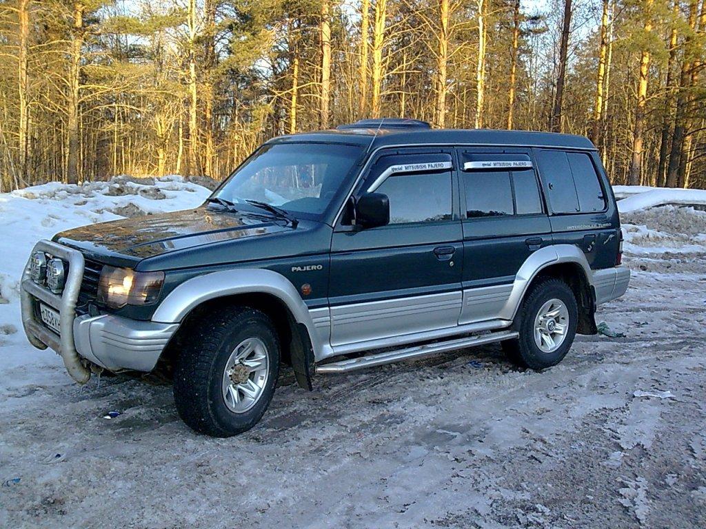

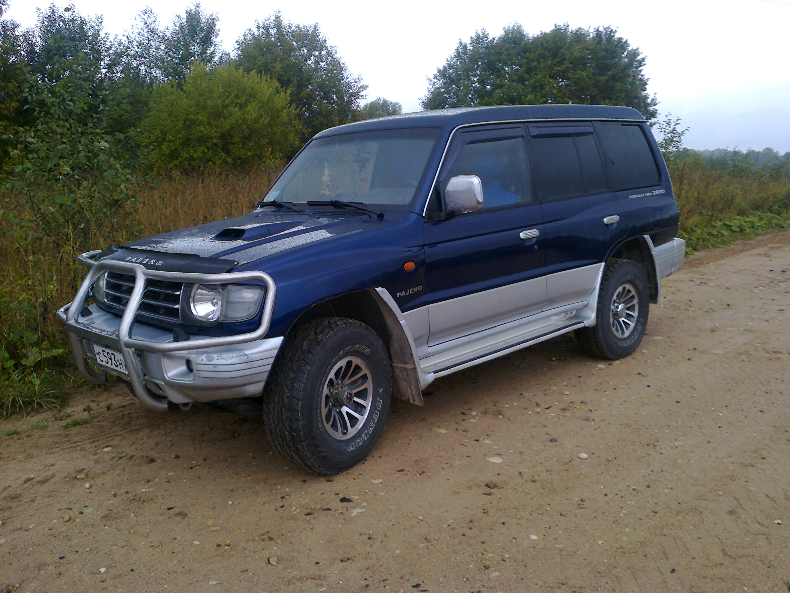

А вот бампер передний у рестайла и дорестайла одинаковый?

Сообщение Дедон69 »
Наверно нет сравните.
