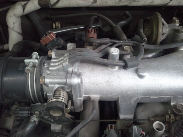

НЕМНОГО ОСЛАБЬ ТРОСИК ГАЗА!!!!

александр еао, и где на П3 тросик газа? Педаль газа электронная, дроссель тоже.

ZILLA писал(а):александр еао, и где на П3 тросик газа? Педаль газа электронная, дроссель тоже.
может он с монтеро3 перепутал? в монтеро я сегодня точно видел тросик, намотанный на заслонку.

Какой такой электропривод??! У нас ногой всё, через трос, происходит
Ни одной тройки не видел с элприводом. а вот четвёрки - все без троса ::-D:

У нас дизеля

HiTEX, на джедая педаль лектронная должна быть. Тросик тросиком, но уж лучше дпдз проверить.
