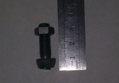

щас до гаража схожу фотки сделаю, все равно с собакой гулять..(эт я пра толкатели)

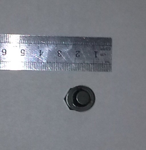

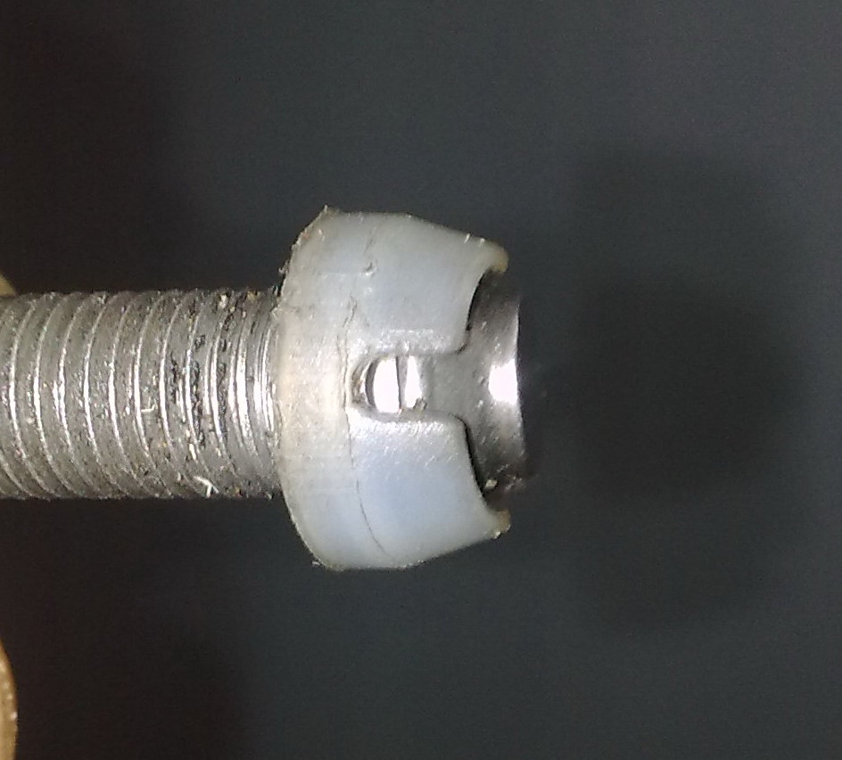

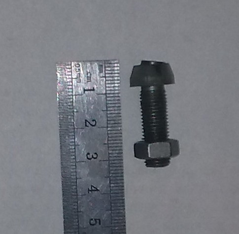

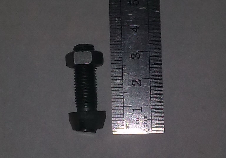

ну вот, выглядит это так

первый раз подобные вижу!

Но задумка - грамотная, плоскость толкателя изменяемая, нагрузка на шток клапана - равномерная, жаль, что по высоте "неподошли". Но выбрасывать не стал, может в будущем пригодятся.

а если их выкрутить на самый максимум, все равно великоваты?

угу,не выкрутить, в вкрутить, но милиметра нехватает, зажимает клапана
