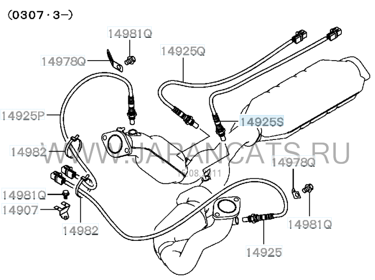

После диагностики поставили ожидаемый диагноз - лямде конец. Но как они его преподнесли - перегорел нагревательный элемент кислородного датчика - четкая четная сторона ::-D:
На вопрос - это какая? Ответ: получается левая.
Говорю хорошо. Открыл каталог. Обозначился другой вопрос: КАКОЙ из лямбдов левой стороны менять: передний или задний?? (см. приложение к посту).
На основании изложенного, вопрос: является ли четная сторона - левой стороной и если да, то какой менять - передний или задний? (я лично грешу на передний). Такой бы глупый вопрос не поднимался, если бы цена датчика не превышала 500 рэ. А то платить 9 килорублей за 2 датчика жаба душит. Да и кстати как загорелся чек - расход как то меньше стал (или это уже паранойя?).

WyM, а вот по коду ошибки как раз и возможно понять какой же из этих зондов дохлый.

Ловите, стандартные коды обд2:

в общем ошибка Р0161 - это какой - левый задний как я понял???
то есть 14925S - как как раз выделено на рисунке в моем первом сообщении, правильно?

bank1 это правая по ходу движения
bank2 это левая
