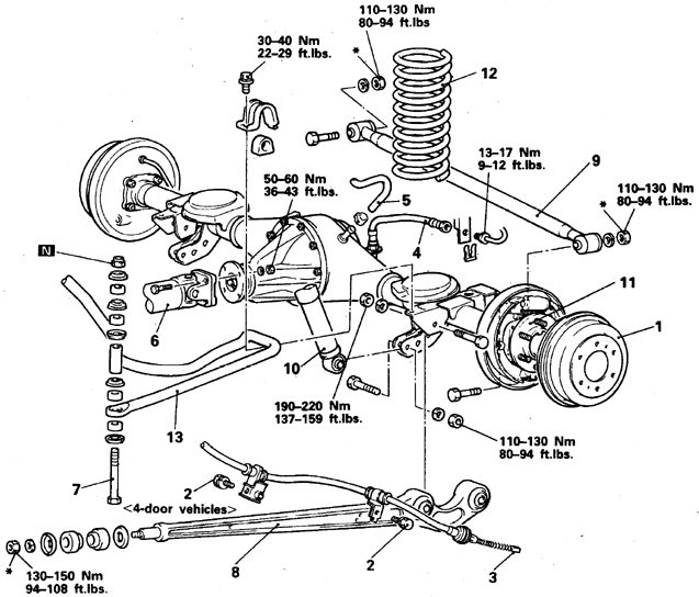

Вывесили задний мост. Что его держит - рычаг или амортизатор с вытянутым штоком или стабилизатор поперечной устойчивости? Что не дает ему упасть?

На рычагах, которые на рисунке №8 и висит уш, через них и передаётся движение от колёс так сказать к самой машине - не через штоки ж аммортизаторов оно передаётся и уш тем паче не через пружины

Для обеспечения движения автомобиля на его раму и кузов необходимо передать от ведущих колес тяговую силу , которая возникает под действием момента. Для передачи этой силы предназначен рычаг, который называется направляющим устройством подвески.
Кроме того ещё и поперечная тяга есть, чтоб мост не дай бог не упал

это горизонтальДля обеспечения движения автомобиля на его раму и кузов необходимо передать от ведущих колес тяговую силу
а в вертикали что?)

Dimmm, есть продольные тяги и поперечная тяга.

выбор то не большой
рычаги
амо
стаб
панара
на панаре висеть, мне кажется, не может. чисто логически закреплено сбоку в одной точке
рычаги
амо
стаб
панара

открути аморты и посмотриDimmm писал(а): на панаре висеть, мне кажется, не может. чисто логически закреплено сбоку в одной точке

весит на всем выше перечисленном, в основном ход вниз ограничен амортами, но свою лепту вносят и стабилизатор и сайленты в рычагах и в тяге панара

Вопрос наверное не очень корректно поставлен. Не на чем висит вывешенный задний мост (висит то он на всем что к нему прикреплено), а что ограничивает его вертикальное перемещение.

В первую очередь амортамиПрофан писал(а):Вопрос наверное не очень корректно поставлен. Не на чем висит вывешенный задний мост (висит то он на всем что к нему прикреплено), а что ограничивает его вертикальное перемещение.
