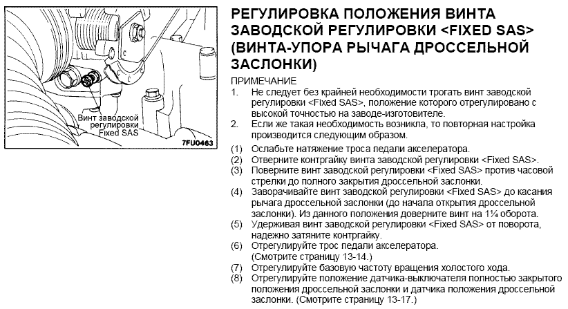

Если КХХ новый, то для начала попробуй стопорный винт дросельной заслонки полностью выкрутить. Не в смысле вытащить его, а настроить так, чтобы заслонка была закрыта полностью. После чего стопорную гайку затяни. Обороты на холостом ходу сразу должны встать на место.
Этот болт обычно вкручивают когда кхх умирает и машина начинает глохнуть при вывороте руля, переключении селектора в положения D, R и т.д. Короче говоря повышенные обороты из-за стопорного винта, который от завода идёт полностью выкручен (не подпирает заслонку).

не вводите в заблуждение. читайте мануал:ganz писал(а):Если КХХ новый, то для начала попробуй стопорный винт дросельной заслонки полностью выкрутить. Не в смысле вытащить его, а настроить так, чтобы заслонка была закрыта полностью. После чего стопорную гайку затяни. Обороты на холостом ходу сразу должны встать на место.

Да этот винт я надеюсь до меня никто не трогал... бывший хозяин признался только что крутили байпасный клапан, обороты типа низкие, причину не знает, но я ее нашел, ГРМ был на зуб криво поставлен, машина глохла на холодную, работала не стабильно. После перестановки ГРМ в правильное положение машина стала работать ровнее, обороты отрегулировались сами как нужно, перестала глохнуть, но появились проблемы на горячую, как я уже писал выше. А с наступлением морозов появилась эта ерунда с высокими оборотами, ЗАМЕЧУ что с прогревом все хорошо, 1200 с понижением до 750, проблема проявляет себя только во время и после поездки. Подсоса вроде нигде нету...

Не порите чушь! Читайте мануал!ganz писал(а):Если КХХ новый, то для начала попробуй стопорный винт дросельной заслонки полностью выкрутить. Не в смысле вытащить его, а настроить так, чтобы заслонка была закрыта полностью. После чего стопорную гайку затяни. Обороты на холостом ходу сразу должны встать на место.
