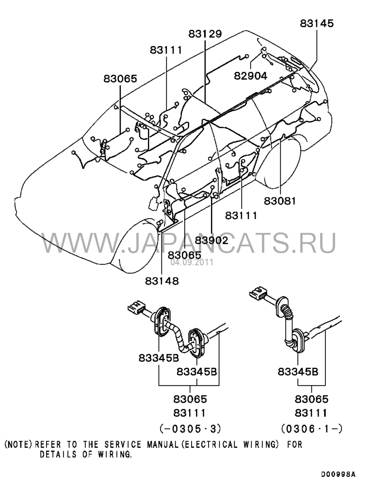

Снимай внутреннюю обивку в багажном отделении. Вот тебе и все провода какие нужны.
В бампере ничего нет, вот тебе схема проводки. Все идет по бортам.
