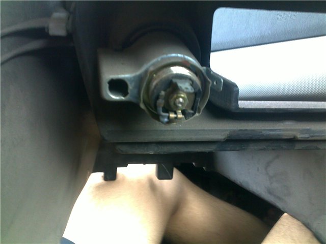

Всё таки посмотри плавкую перемычку, (вот эту, между двумя контактами) выгорает обычно внутри а оплётка целёхонька, поэтому и вводит в заблуждение

предохранитель смотрел -целый. он 1 номером идет.
HiTEX, а панельку эту геморно снимать? где у нее вообще крепежи?Сзади железка стоит .с торца.там саморезы.Больше не нашел.

Привет! Слушай сюда! Предохранители о которых здесь пишут, это не те что стоят в блоке предохранителей. Сними прикуриватель там сзади между контактами припаяна проволочка, от долгой эксплуатации она перегорает. Припаяй новую и пользуйся. Сам недавно делал, все лето у меня в багажнике холодильник работает, от плохого контакта нагревался и перегорела эта перемычка. Удачи!

HiTEX писал(а):Всё таки посмотри плавкую перемычку, (вот эту, между двумя контактами) выгорает обычно внутри а оплётка целёхонька, поэтому и вводит в заблуждение
Спасибо за фотку! Фиг догадаешься, что это предохранитель. А то вчера в эксперементах упалил прикуриватель, а курить люблю - не комфортно было ездить :) . Впаял перемычку.

За фотку спасибо! Сам прозванивал раз 10! Ну ни как не мог понять почему не прозванивается проволочка с такой высокотемпературной оплеткой! Спасибо!
