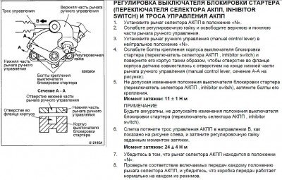

Всем привет!
Парни, посоветуйте, что делать дальше?
Был в отпуске, ни с того, ни с сего стал туго ходить селектор АКПП, потом машина перестала заводится в Р, только в N. что делать - понятно, спасибо форуму.
Доехал до дома, снял ингибитор, почистил (внутри, кстати, грязи особо не было), побрызгал на ось переключения, смазал силиконом, собрал все обратно.На оси ржа была, но сама ось в акпп ходила легко.
Селектор стал ходить легко, машина стала заводиться в Р.
Но, 1-2 раза в день все равно может в Р не завестить, только в N. системы никакой, и на горячую, и на холодную..
В чем прикол, куда рыть дальше?

AN908 писал(а):Всем привет!
А прикола никакого нет, просто залезь под авто, отверни две гайки крепления ингибиора и поверни чуть-чуть его "тело" в какую то из сторон, у меня такая же хрень, никак не доберусь до ямы. А дело было так, уехал за 500 км от дома глухую деревню, а там у меня начал Драйв непроизвольно на ходу "вываливаться" в нейтраль... пересрался мамне горюй, а потом выпимшы пару пива и трезво оценив ситуацию (с ингибитором уже был знаком до этого) залез под авто и изменил угол горизонта ингибитора и о чудо - все прошло ! Но ! С испугу я перегнул палку и теперь у меня авто заводится только с нейтрали ))) Ищите "баланс")
Монтеро 3, АКПП, 3,5л., лимитед, ГБО-4 (OMVL)... продал и с облегчением вздохнул...

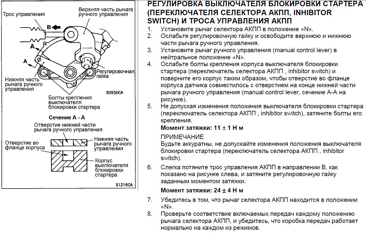

подожди.. не понял, куда его поворачивать?
делал все по мануалу и по ссылкам из фака - совместил дырки на рычаге и корпусе ингибитора в положении N, фиксанул их сверлышком, и все затянул.
если крутить, то дырки не совпадут..
поясни, плиз..

Может оплётка троса из державки выпала? Не упирайтесь в ингибитор, посмотрите трос. Может быть даже приржавел внутри, помазать надо предварительно а потом уже к коробке лезть

HiTEX писал(а):Может оплётка троса из державки выпала? Не упирайтесь в ингибитор, посмотрите трос. Может быть даже приржавел внутри, помазать надо предварительно а потом уже к коробке лезть
ну с виду там все цело, а после переборки ингибитора селектор стал ходить легко, без усилий.
я еще в отпуске когда был, когда эта хрень началась, разобрал пластик в салоне и вылил пол-балончика вд-шки в оплетку троса, тоже думал что в нем косяк..
тут еще одну тенденцию отметил - если в паркинге не заводится, перевожу селектор в R потом обратно в Р, и все ок, заводится.
барабашка там живет, что ли..:)

У меня когда началось тугое переключение и запуск только на N ,друган тоже нырял под машину и руками ставил D или R ,а я в салоне тянул, чтобы до дома добраться. Потом мы его регулировали и заливали вд не снимая ,но это помогало на день,два потом все постарому. Поставил новый ингибитор , а там не герметичная заделка в месте ,где провода в корпус входят и у меня стало на ходу зажигаться и D и N и пропадать тяга и вот когда и новый и старый ингибитор разобрали,промыли,смазали и загерметизировали все стало работать и ингибитор в запасе,а местные официалы мне сказали ,что он расчитан вроде на весь срок службы автомобиля, так что новый покупать не торопитесь.

продолжаю наблюдение :)
круг подозреваемых сужается :)
случаи незавода в Р все реже. При этом, если в Р не заводится, достаточно легонько толкнуть рычаг вперед, прижать его как бы, и все - завелись-поехали..
где-то неконтакт, видимо.
Что посоветуете - лезть в ингибитор, все еще раз снимать-мазать-ставить-регулировать?

Тросик чуток подлиннее сделай
Дед Василь

HiTEX писал(а):Тросик чуток подлиннее сделай
т.е. отрегулировать внизу?

Аха

спасибо, понял.
я не тянул тросик после того как все собрал..
видать в этом косяк..
отпишусь потом.
