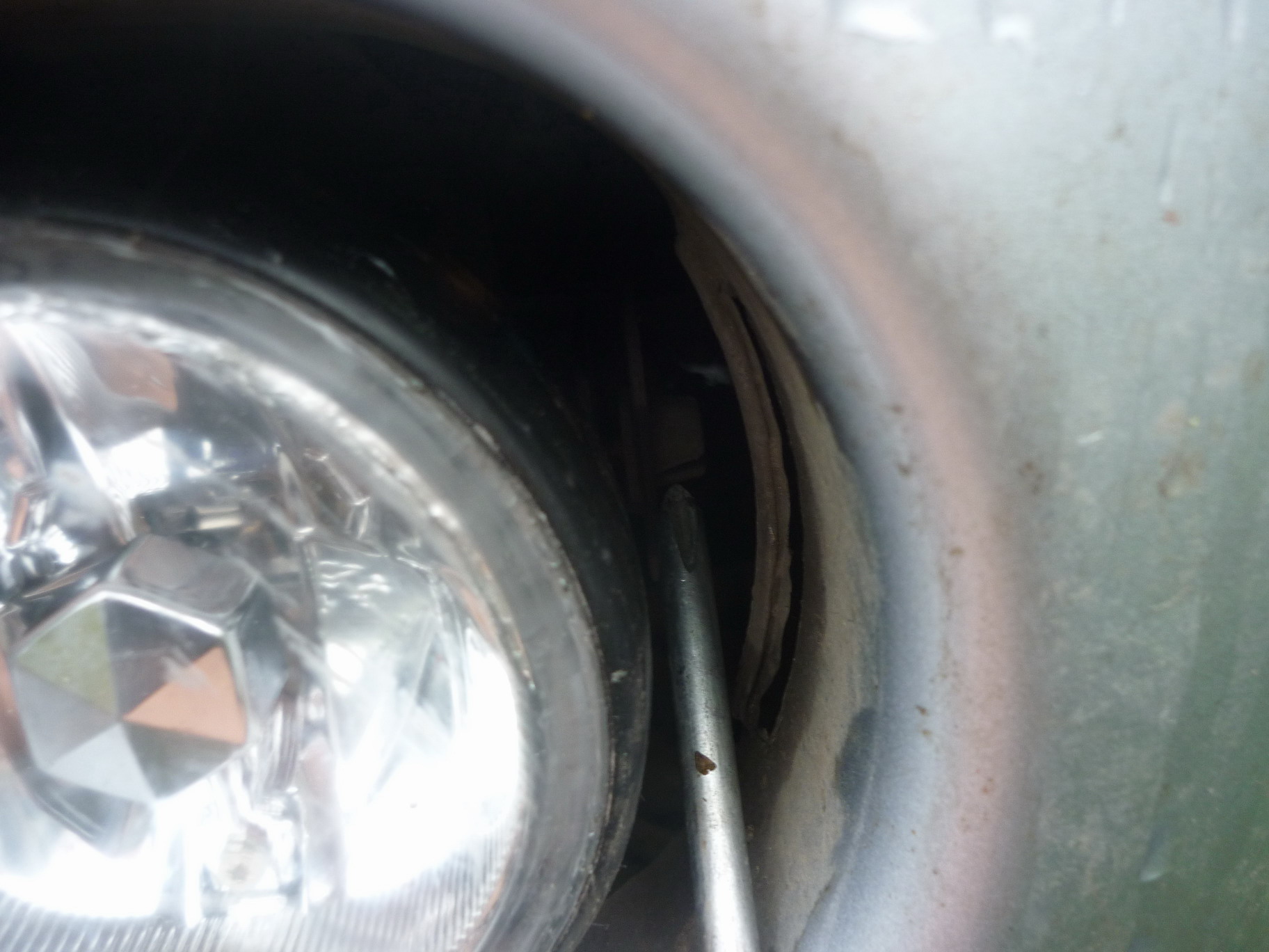

Небольшой совет. При расковыривании и разбитии держите фару стеклом вниз. В противном случае частицы стекла попадут на отражатель и поцарапают его при протирке и т.п.
Поменял 2 стекла. Шлицевая отвертка и плоскогупцы. Быстро и качественно :)

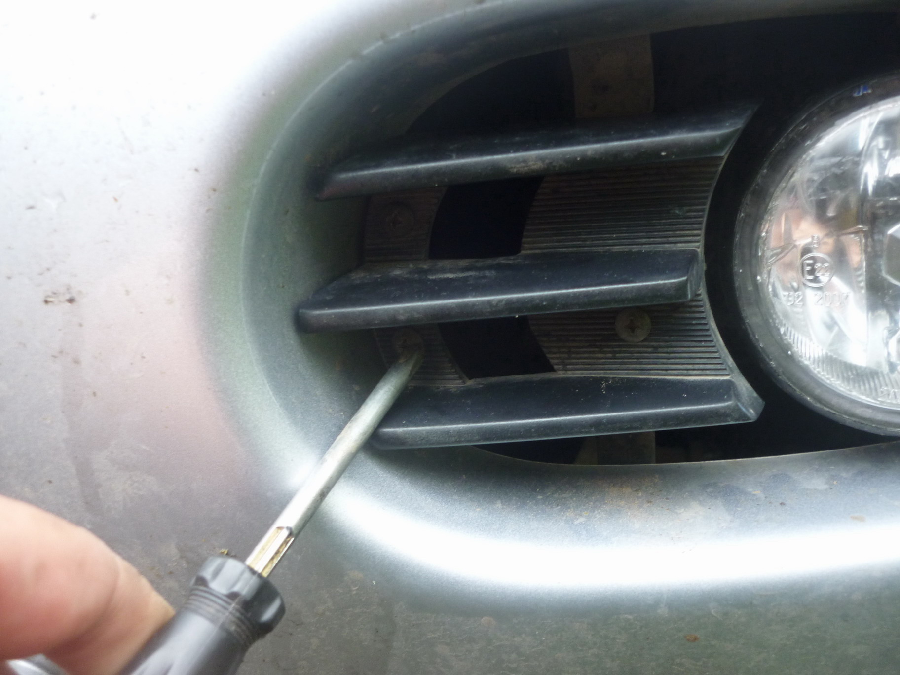

откручиваем 3 самореза и снимаем декор.накладку

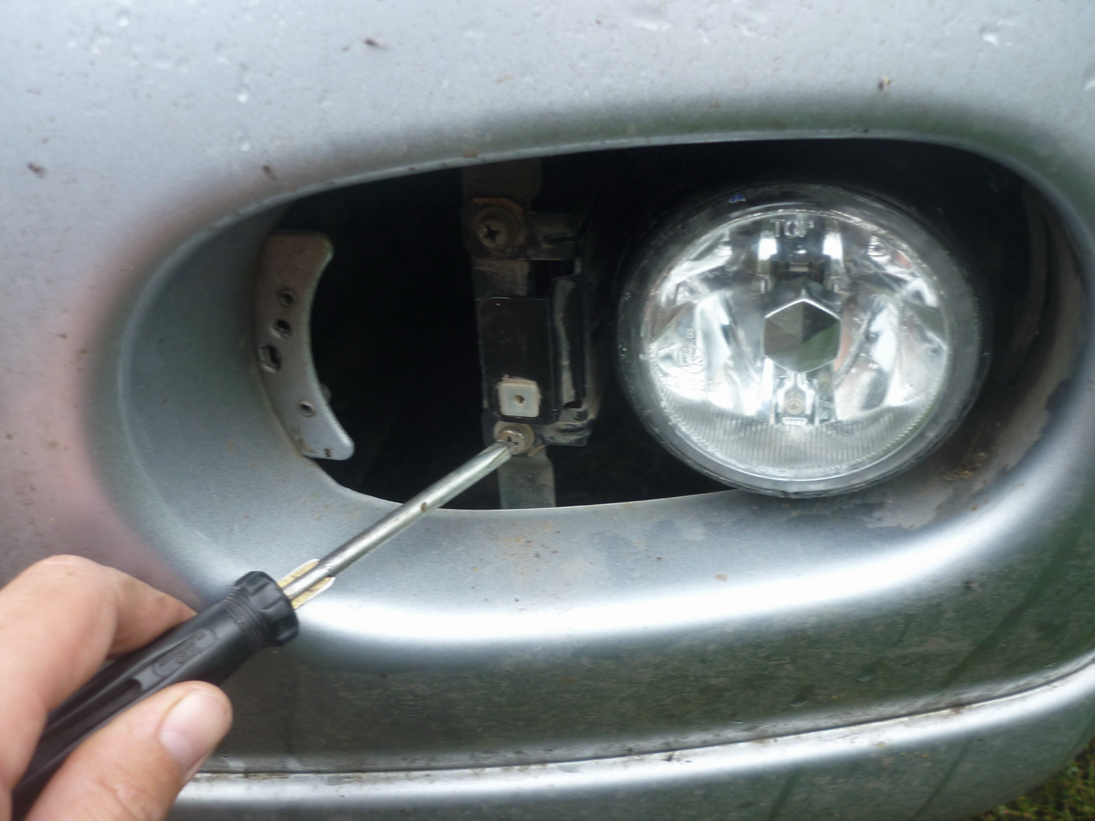

откручиваем 2 винта и ....
вынимаем из направляющей

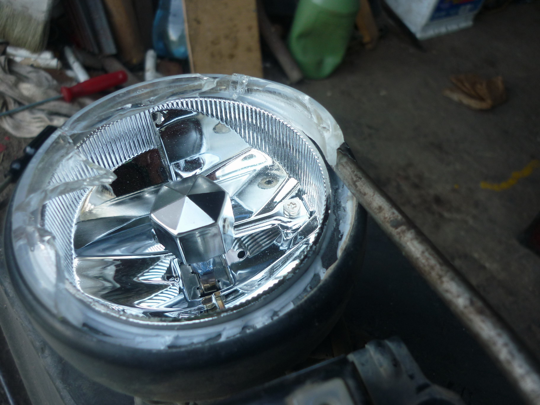

Далее удаляем стекло.По правильному нагреваем строительным феном или в духовке около200-250 гр.<br />Я просто аккуратно разбил стекло и выковырял из паза остатки стекла и герметика

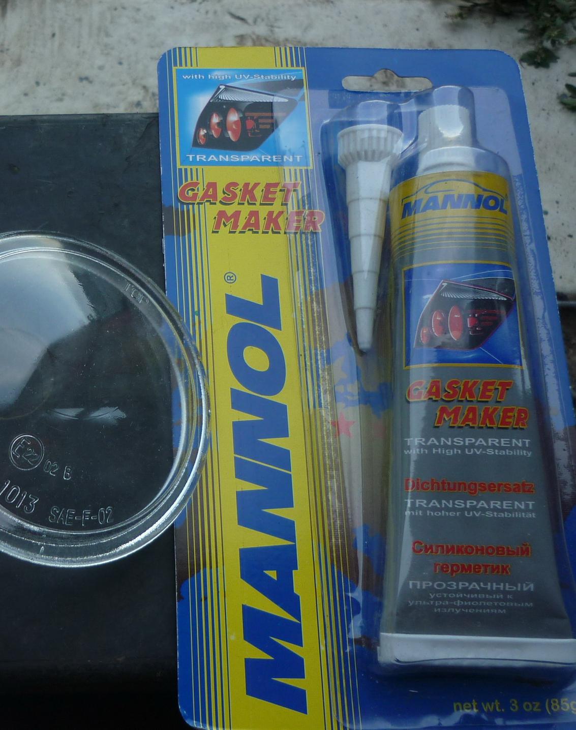

Обезжириваем поверхности и наносим в паз ПТФ клей-герметик(аккуратней с количеством-переусердствуете и он полезет во все стороны и в частности внутрь фары)

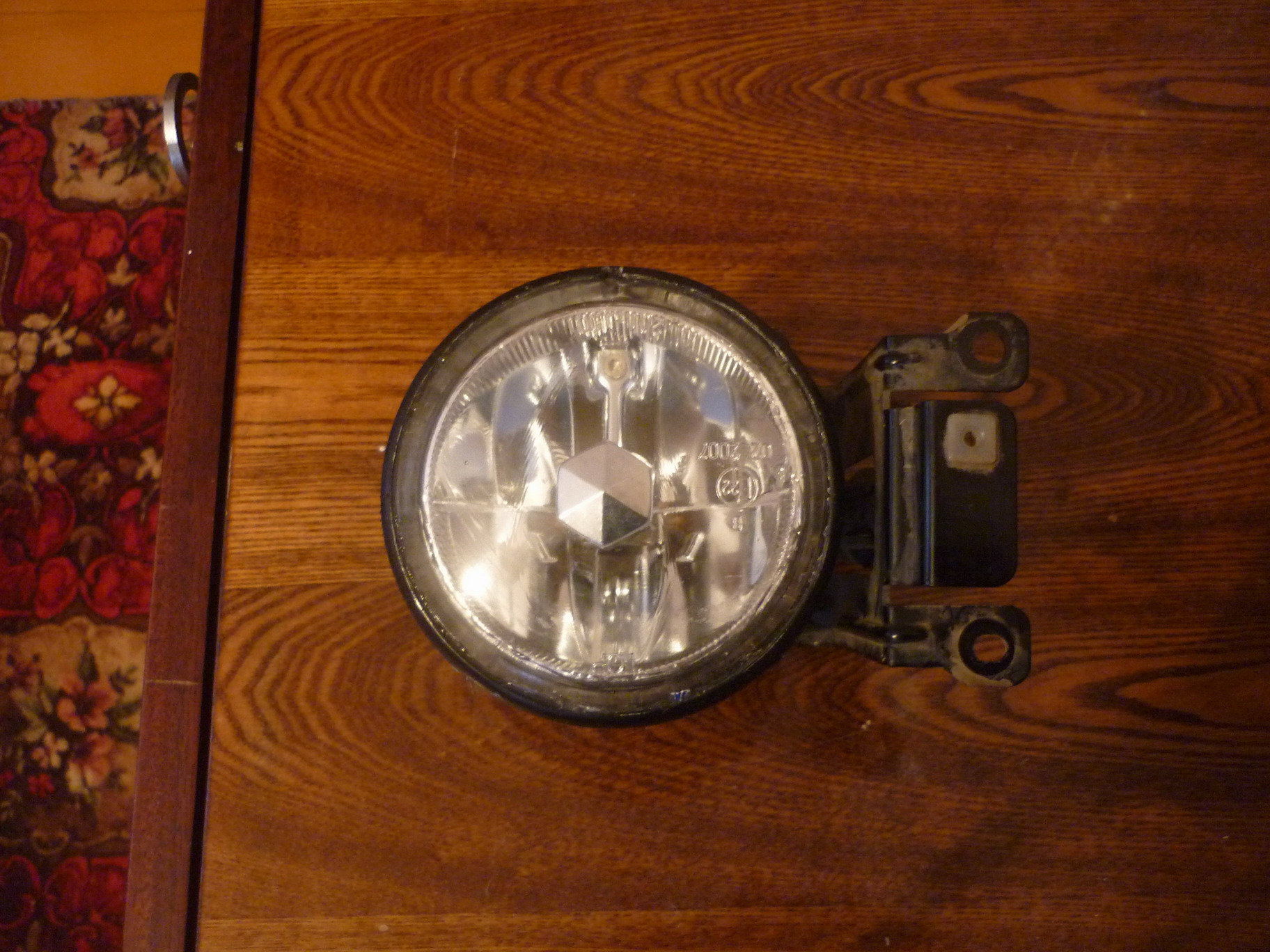

Устанавливаем стекло(для правильной ориентации на стекле ус а на птф-паз) и притягиваем стекло к фаре изолентой или мал. скотчем и оставляем на сутки.<br />В итоге получаем:(если приглядеться видно избыток гермерика внутри птф)

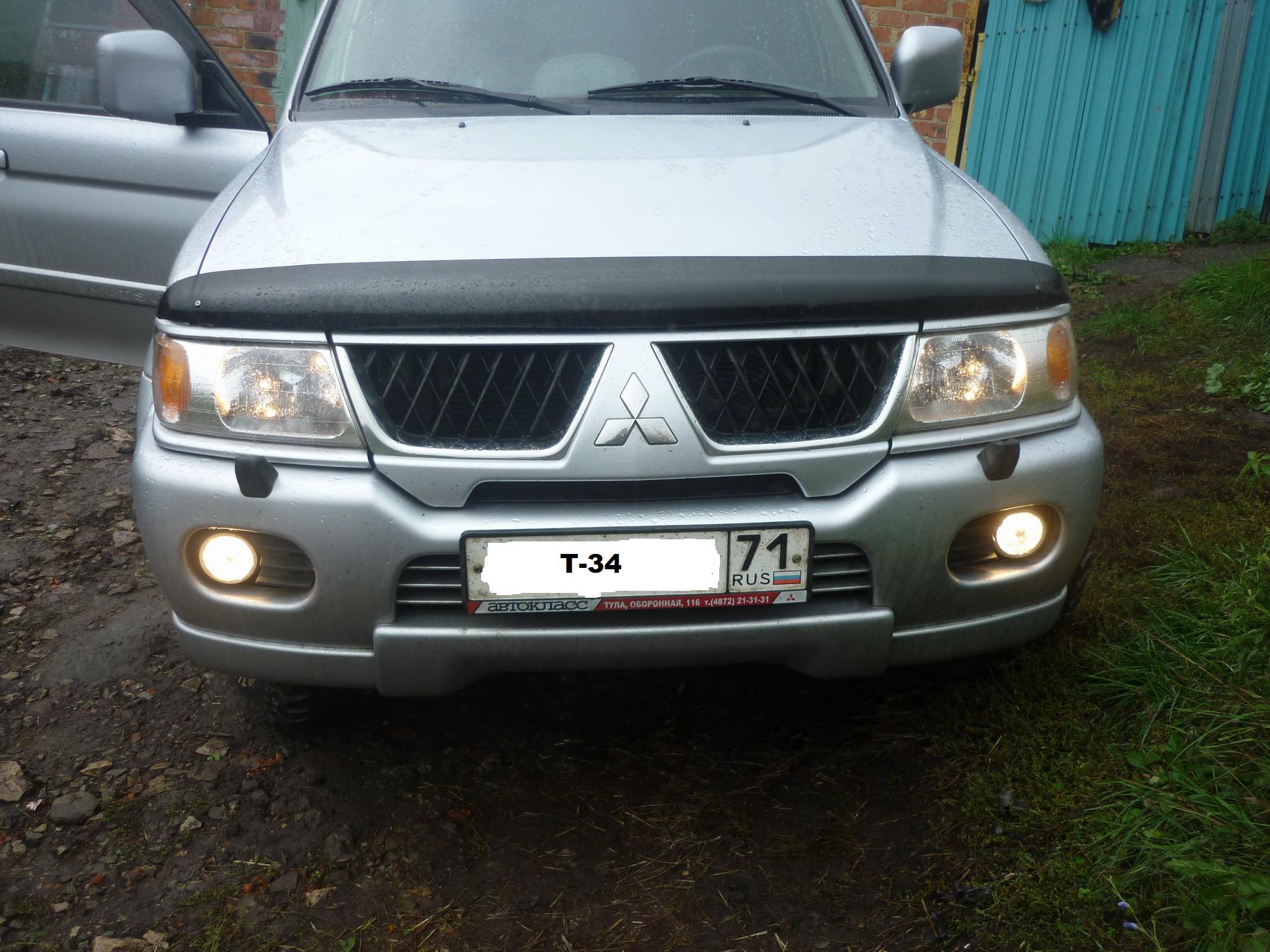

Сборка в обратной последовательности и вот он опять глазастый :)

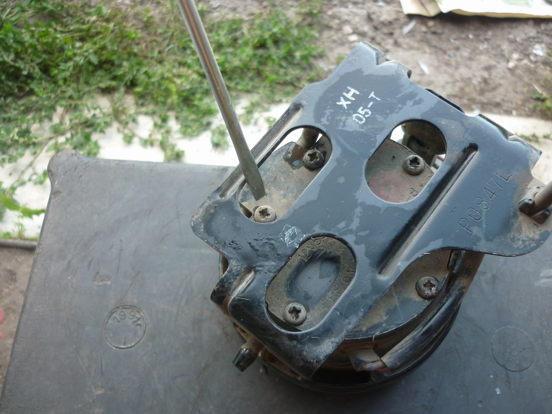

Да и еще рекомендую(даже если не меняете лампу) открутить вот эти винты, подобрав отвертку с идеальным прилеганием(что бы не разбить шлицы-затянуты намертво)и закрутить смазав.В дальнейшем будет проще менять лампы.
