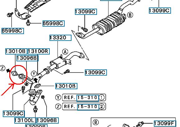

Добрые люди, подскажите как открутить болты на выхлопной. Прохудилась прокладка. а вот к болтам( вернее к верхнему болту) не могу подобраться. В промежуток между болтом и кузовом места только для головки. Рожковым ключом не получается ( проворачивается). Снизу доступа нет. Сейчас обратил внимание на картинке болты расположены горизонтально отновительно друг друга, а у меня вертикально.
Это место на картинке выделено красным.

Вроде как можно подлезть - из ямы или с эстакады снизу. только удлиннитель воротка нужен. Я соединял три обычных удлиннителя и откручивал. Правда перед этим залил вэдэшкой и машина неделю стояла в гараже. Потом пришел и рывком открутил гайки. Сам удивился как легко получилось.

Стартер снял? Там гайки, не болты. Без проблем откручиваются снизу, два удлинителя воротка мне хватило.

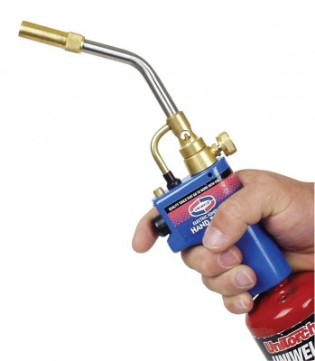

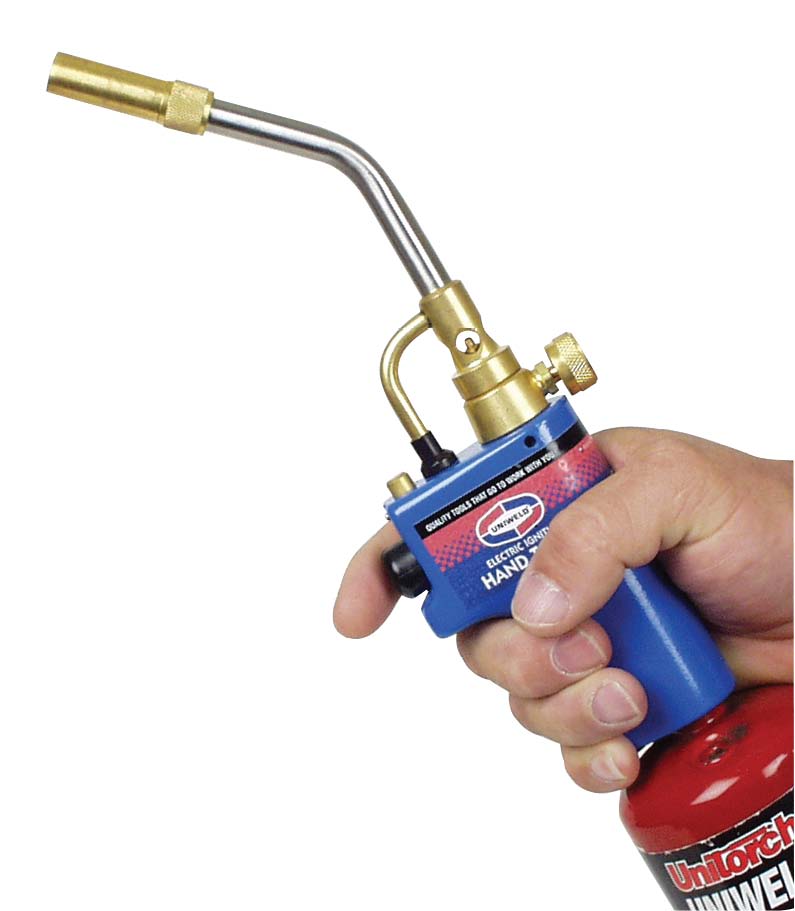

а если не пойдут - газом погрей!........хорошенький нагрев и предварительное залитие вэдэшкой творят чудеса!
вот, типа такой!.....в ремонте незаменимая штука
