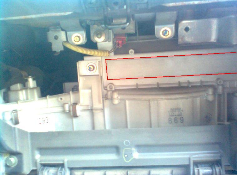

Вот этот разъем? Я правильно понял?

Lorax писал(а): Кстати куда здесь салонный фильтр сувать? :)
Да вот прям под разъемом виден контур прямоугольный
Странно что его нет. У тебя точно паджеро, а не Монтеро?

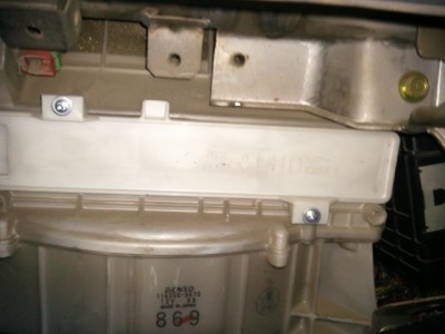

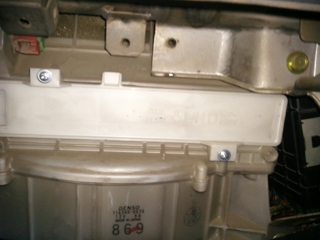

Lorax писал(а):Кстати куда здесь салонный фильтр сувать? :)
Бери тонкий ножик и режь по контуру. Купи себе фильтр (оригинал MR500058 или Denso DCF053K), сразу разберёшься как его сувать.
Там на самом фильтре увидишь пластиковую крышку, которая вместо этой заглушки встаёт. Ещё 1 обычный саморез понадобится, чтобы фильтр закрепить (увидишь дырку на пластиковой части фильтра, совпадающую с дыркой на корпусе).

HiTEX
Сообщения: 7027
Двигатель:: 6G72 24V
Откуда: Алма-Ата
Благодарил (а): 78 раз
Поблагодарили: 337 раз
Re: Отключение подушки
Сообщение HiTEX »
Два самонареза ::-D:
Дед Василь
Kiread
Сообщения: 2110
Откуда: Москва, Зеленоград
Поблагодарили: 37 раз
Сообщение Kiread »
Можно и 3 самореза =) Там 3 дырки :)

Дядь Вася, так разъем подушки я все-таки правильно определил?

Сообщение HiTEX »
Да. Вон на моей фотке его видно (красенький оказывается)
