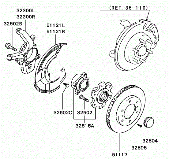

lizas. Нет на наших машинках втулок.
Граната-подшипник-шайба-гайка.

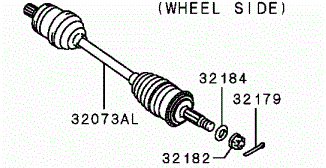

Это вариант привода на Паджеро два. Но тройке нет игольчатого подшипника

Ступица с подшипником- одно целое и никаких игольчатых подшипниковNazareT писал(а):На тойотах и ниссанах втулки, у паджер и исудзиков игольчатый подшипник....

Ссори не увидел что П3, да там все как обычной легковухе, без втулок... А на счет второго, то смысл менять подшипник если рабочая поверхность гранаты покоцана, просажена и т.д., работать он будет не более 1000 км.DenVer писал(а):Ступица с подшипником- одно целое и никаких игольчатых подшипниковNazareT писал(а):На тойотах и ниссанах втулки, у паджер и исудзиков игольчатый подшипник....

Всмысле?!!! Я же написал у П3 все как на легковой машине, подшипник ступицы стягивается гайкой ШРУСа..., А вот у П2 игольчатый подшипник стоит в цапфе, по нему крутиться граната... т.е. поверхность гранаты-рабочая поверхность подшипника... Если там сколы, ржа, то он скребет. гудит воет, поэтому менять с гранатой...DenVer писал(а):Немного зная устройство третьего пыжа, могу с твердостью утверждать, что такого быть не может!NazareT писал(а): Ссори не увидел что П3, да там все как обычной легковухе, без втулок... А на счет второго, то смысл менять подшипник если рабочая поверхность гранаты покоцана, просажена и т.д., работать он будет не более 1000 км.
