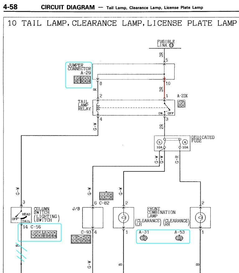

Добрый день Помогите пожалуйста. Купил Паджеро 2, 4D56, правый руль. Габариты и подсветка приборов включались не подрулевым, а кнопкой ПТФ.
1. на вывод 1 реле габаритов (под капотом) не подается +. на выводе 2 все хорошо. Вопрос, а где находится J/C "А-29"? в схемах прочерк.
2. подрулевой работает нормально, но вывод "14" со стороны проводки машины не имеет вывода вообще и следов его удаления не видно.
3. желто-белый провод от реле габаритов идет на кнопку ПТФ? Сама кнопка ПТФ имеет следы "кулибиных" и перепаяны контакты между собой.
4. сами ПТФ включались кнопкой без какого-либо реле? мне кажется странно.
5. Лампочки в фарах 2-х спиральные, что за вторая спираль может DRL?
Схемку косяков прилагаю. Заранее спасибо.

После того как восстановил все "кулибинские" перепайки в заводской вариант, у меня почти все заработало. Основная проблема была в том, что отгнил контакт "8" в J/C "А-29". J/C "А-29" находится в левом крыле (по карайней мере на праворукой машине).

klon515
Была такая проблема! За левым габаритом, за крылом стоит небольшая коробочка с перемычками.
Там контакты соединяются как раз отвечающие за эту группу. У меня пара отвалилась, смотал на добротную скрутку и вуаля, все засияло новым светом!!! Подобраться к ней легче сняв защиту под крылом.
