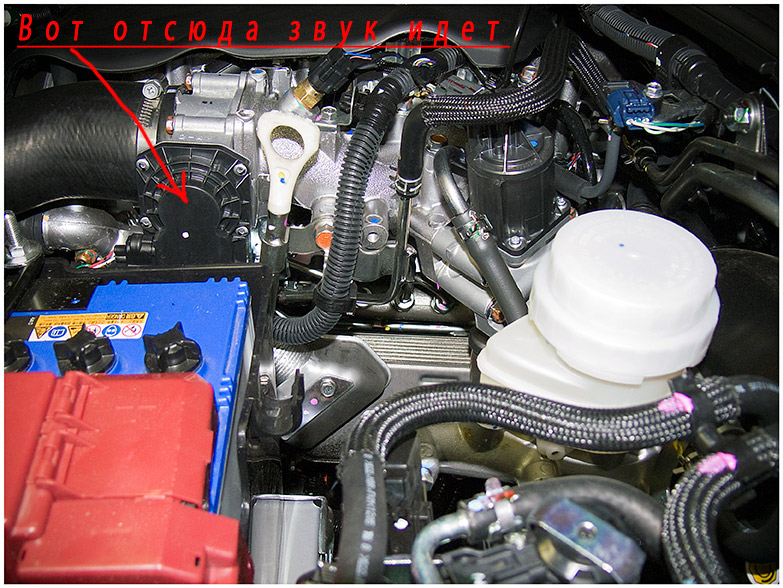

Вдруг услышал, что после выключения зажигания из под капота доносится легкое жжужание-зудение. Звук слышится в течении примерно 30 сек. Потом - щелчок (как будто реле) и ... тишина.
На фото показал откуда идет звук.
Как у остальных с этим?

На сколько я понимаю, это дроссельная заслонка. Она обычно всегда открыта и закрывается только для (во время) глушения двигателя на 3 секунды, потом должна опять открыться. В отличие от бензинок, у нас у неё только два положения - 0% и 100% :*VICTORY*:
Кроме того, жужжать там может клапан EGR, чуть "правее" на фото, слева-за бачком тормозной жидкости вертикальная хрень. Тот живёт гораздо более сложной жизнью ::-D: У меня - в пустую... :*ROFL*:

MPS-05 писал(а):Вдруг услышал, что после выключения зажигания из под капота доносится легкое жжужание-зудение. Звук слышится в течении примерно 30 сек. Потом - щелчок (как будто реле) и ... тишина. Как у остальных с этим?2.5 дизель.
When turning the ignition switch to the LOCK (OFF) position and stopping the engine, check that the operating sound "clicking noise" is heard from the exhaust gas recirculation valve three times.
Это нормально, но только когда 3-ри раза :)
У меня во всяком случае именно так щелкает...
КМК сделано это специально, чтобы клапан не клинило сажей ::-D:

На фото показана именно дроссельная заслонка. У всех жужжит, у меня тоже ))))
По сабжу я понимаю, вопросов нет?
тему закрываю.
