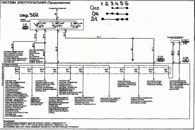

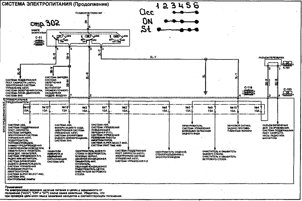

Нужна распиновка замка зажигания.Весь поиск облазил,нету[color(уже нашел распиновку)[/color]. Мож у кого есть?Поделитесь пожалуйста.Надо сигналку подключить(стар лайн А9).Ну и советы по подключению сигнализации тоже выслушаю

Спасибо большое!KHOKHOL писал(а):Из Легионовской книги

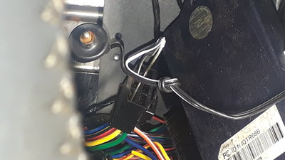

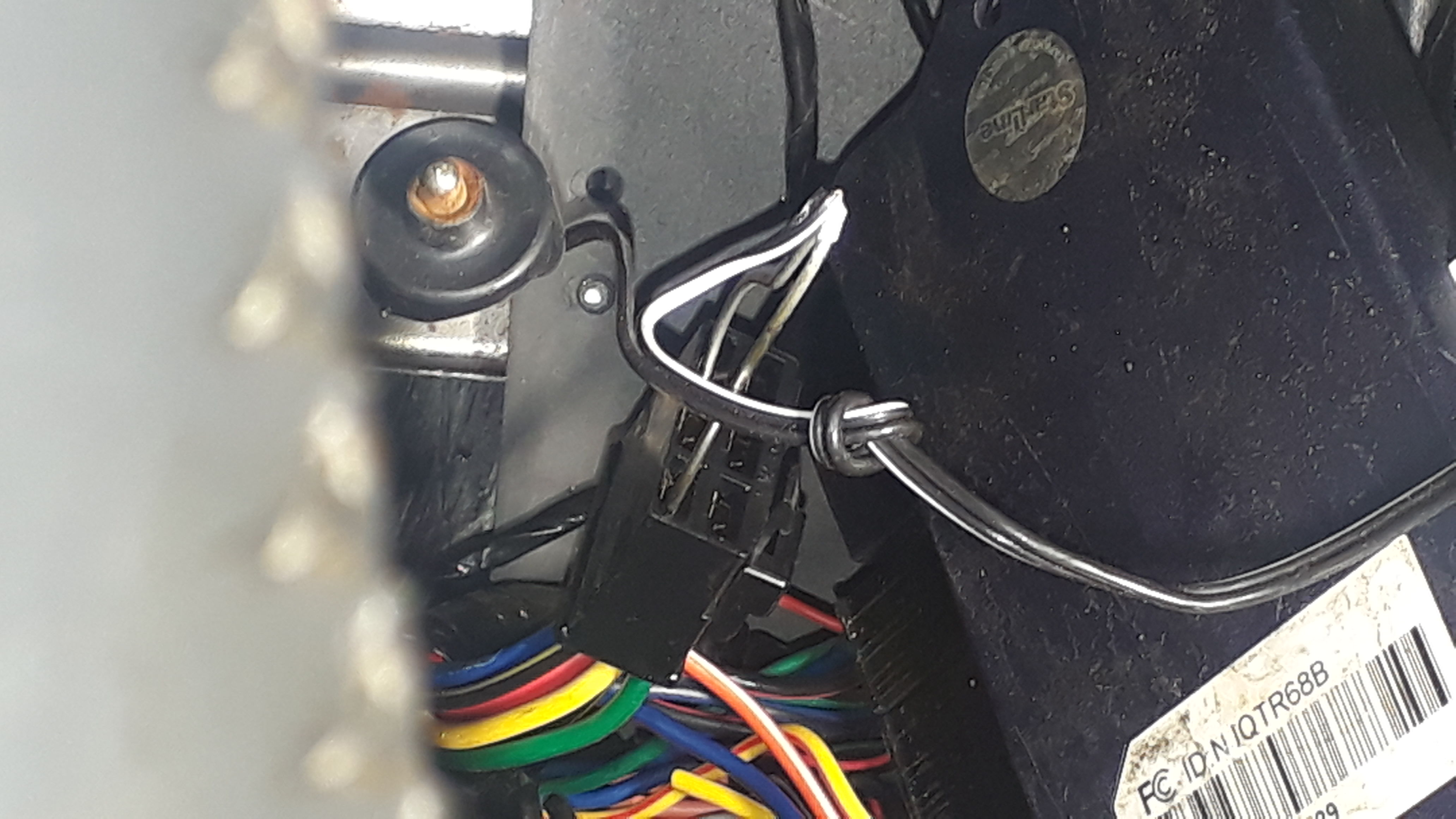

Нужна помощь, стоит starline b9 с автозапуском, не могу завести, стартер не крутит, на брелок не реагирует. Поехал в булочную, поставил на сигналку, когда вернулся, на брелок не реагирует, открыл с ключа , не пищит, не заводится.
Как ликвидировать сигналку и восстановить цепь стартера? я правильно понимаю, раз "Черно-желтый провод (№1) – выход управления блокировкой стартера.
Подключите после замка зажигания со стороны стартера, предварительно
разрезав штатный провод, идущий от замка зажигания к стартеру."тут вроде как к чернокрасный провод
", знаит была розорвана цепь от замка на старте и в ее разрыв подключен блок сигналки, мне нужно восстановить эту цепь?
Реле стартера под капотом дергал, предохранители все посмотрел.
картинка по монтажу, мне достаточно будет восстановить цепь X1, чтобы завести машину и доехать до комфортабельного гаража, а не морозить жопу на улице?

Спасибо, завел, перемкнул как и хотел цепь стартера черножелтый тонкий, черножелтый толстый, трахома завелась.
