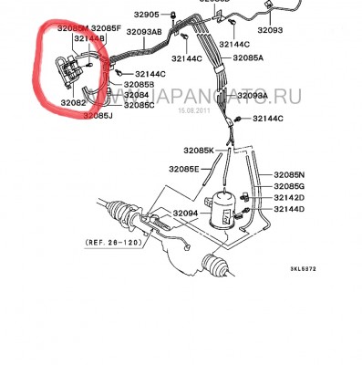

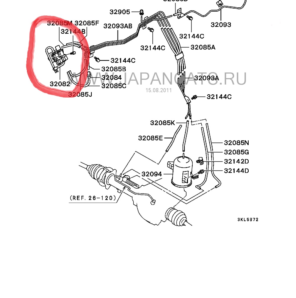

На переднем правом подкрылке (чуть ниже фары) есть пара электроклапанов которые управляют включением - выключением передка. Вот с них и начинай.

Конечно. Попроси кого нибудь повключать рычаг раздатки а сам пощупай их щёлкают или нет ( но по всей видимости щёлкать будут) ведь у тебя в процессе езды мост отрубается и подключается. Ещё и все вакуумные шланги просмотри, может лопнул какой. Вот и схемка тебе в помощь

Конечно должен. Только делается это с помощью накопительного рессивера и обратного клапана. Что то из этих двух штук у тебя не работает.
При добавлении газа, ты открываешь дроссель и вакуум становится меньше (вернее его воообще почти нет). В этот момент начинает работать клапан, если он не держит, то вакуум уходит и шток возвращается в исходную позицию
На картинке выше этот клапан под номером 32084
