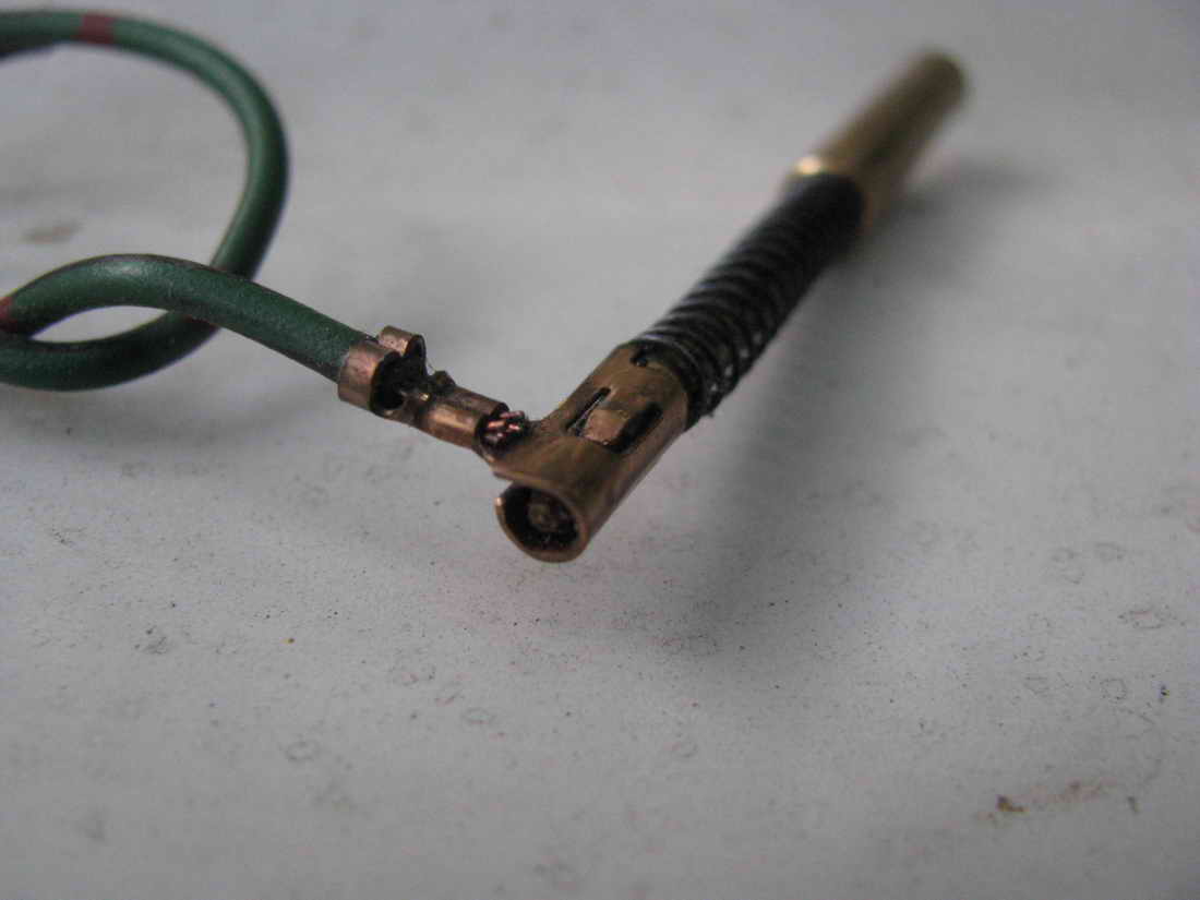

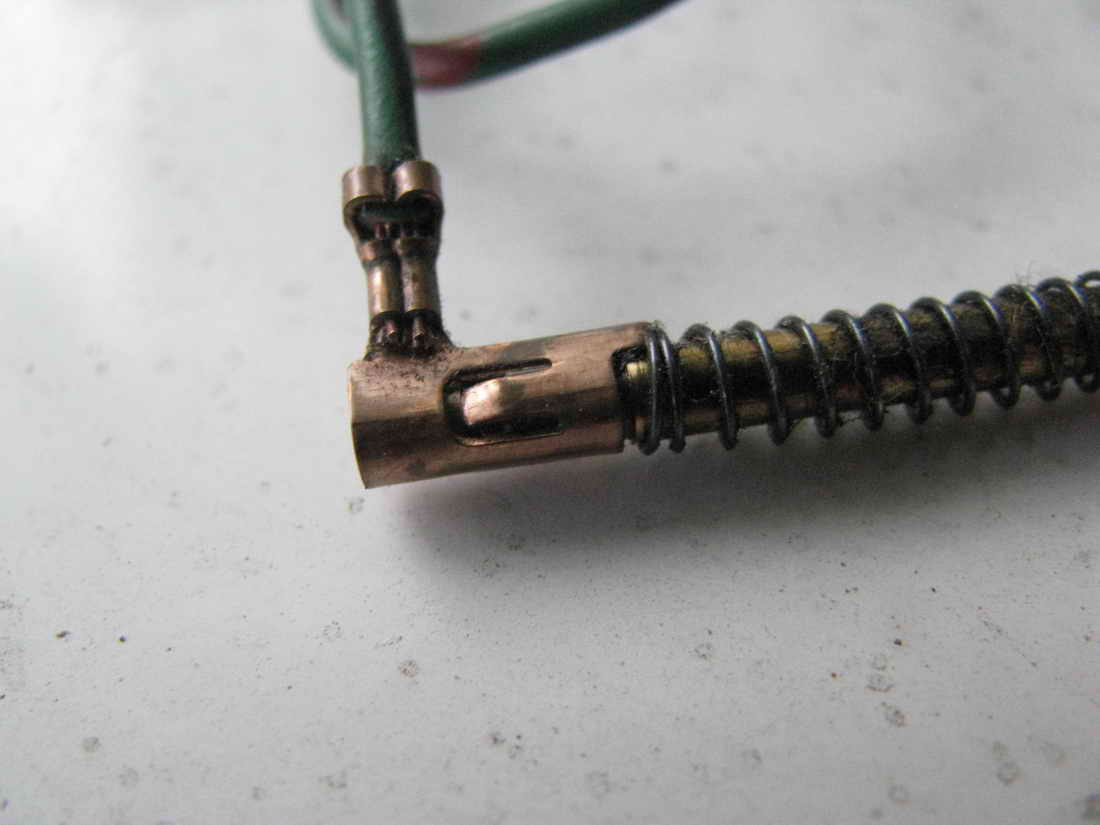

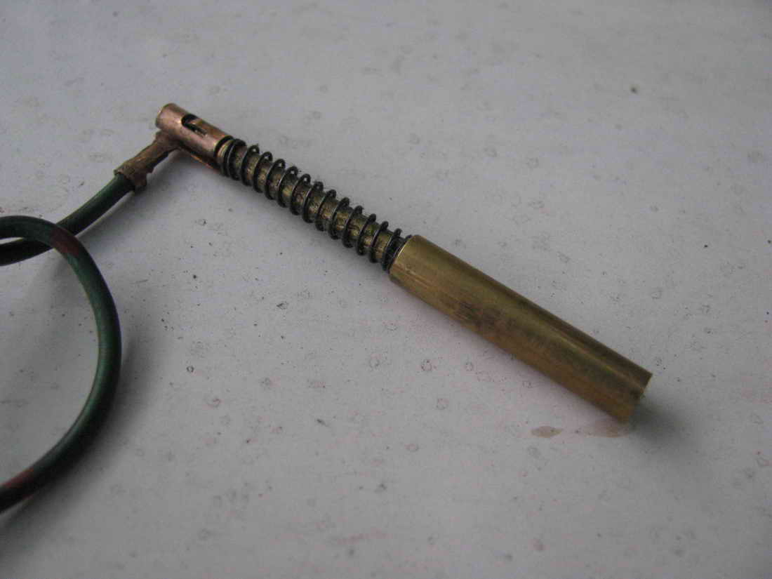

Вот эта штуковина. она стирается и контакт пропадает. Проводок заканчивается контактной штуковиной с усиками которые фиксируют его её на штырьке. слегка отгибаем и разъединяем. точим новый штырёк с нужной длиной у токаря и вновь собираем. я думаю это самый правильный способ если нет нового на замену.
