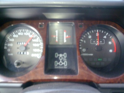

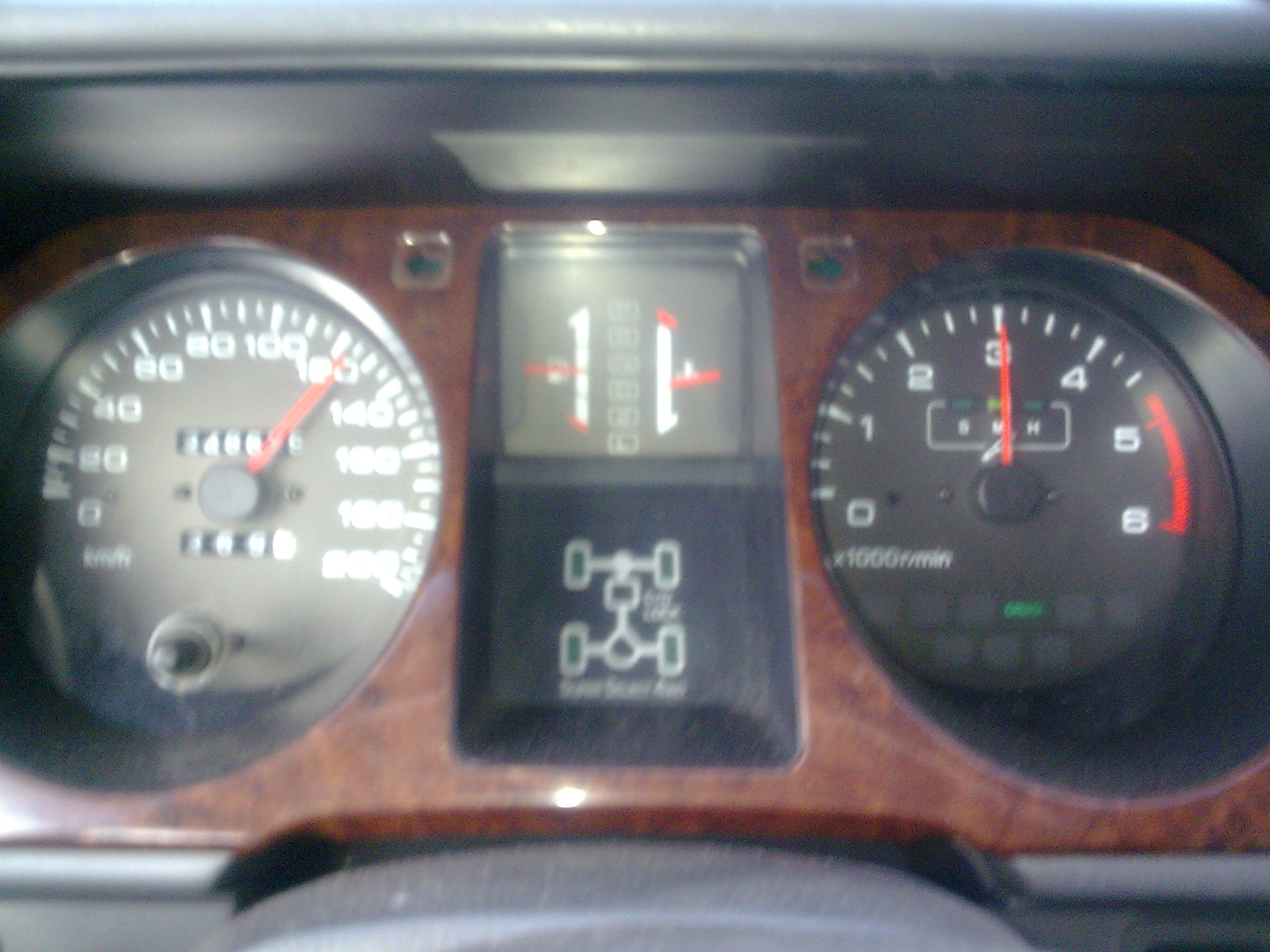

Сообщение Дедон69 »
Наверно так должно быть.

Re: АКПП
Сообщение /Malwar/ »
Дедон69 писал(а):Наверно так должно быть.
Во-во именно так.
