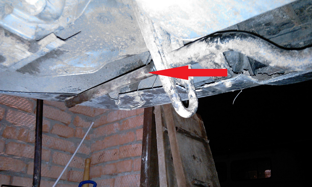

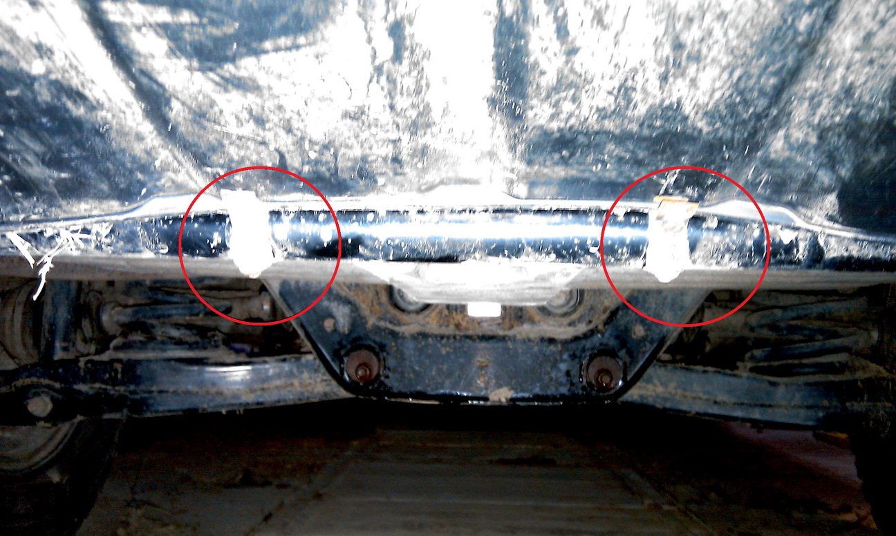

Что бы бороздить нужно кроме защиты наварить "косынку" на банку глушителя и трубу и подогнуть задний бампер под железную трубу (не знаю как она называется). Подогнул я просто: накрутил на трубу обычные металические хомутики, а хвостиками от этих хомутиков подогнул бампер.
Зацените Ноу-Хау наростил штатную железку. Тепер бампер будет немного защищён не только по центру.
подгибаем задний бампер
Авторская работа
Авторская работа

у меня под задним бампером стоит очень мощный фаркоп, на спусках всю дорогу им как плугом перекопал, без него бы потерял и задний бампер и глушак, а больше всего меня обломили пластиковые брызговики, они оторвались почти сразу, радует тока то что обратно приделались легко, тока клипсы поменял.
